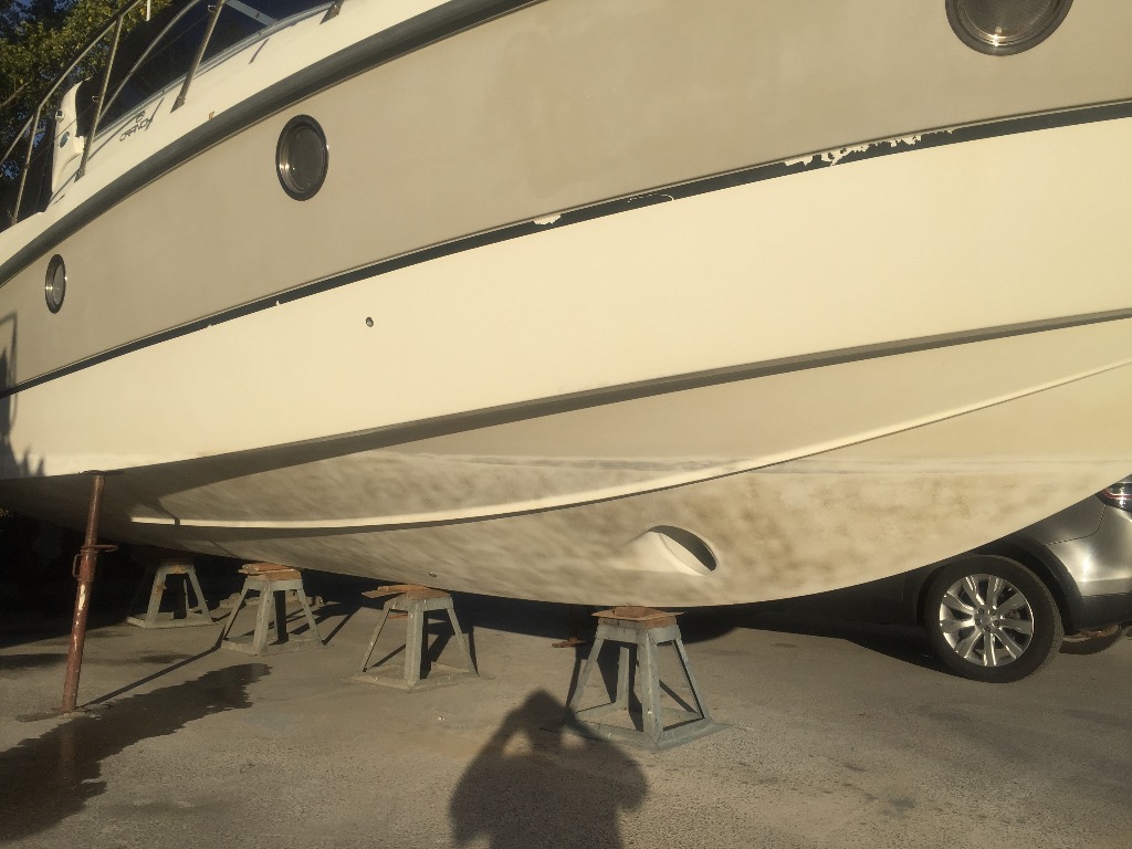

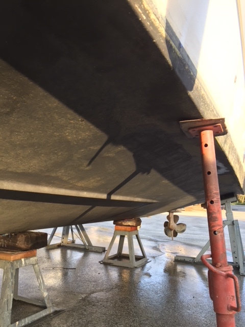

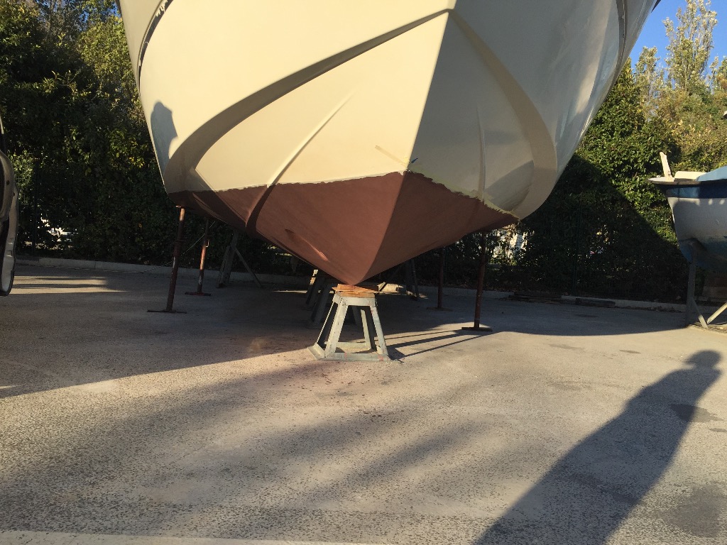

Ayant une dizaine de couches d'anti-foolling sur la coque de mon bateau j'ai décidé de tout refaire à neuf
Devis par un (des) pro(s) ..;autour des 3000 euros Oups cela pique un peu
Qu'a cela ne tienne on retrousse les manches et ...le grattage c'est long et pas toujours bien fait

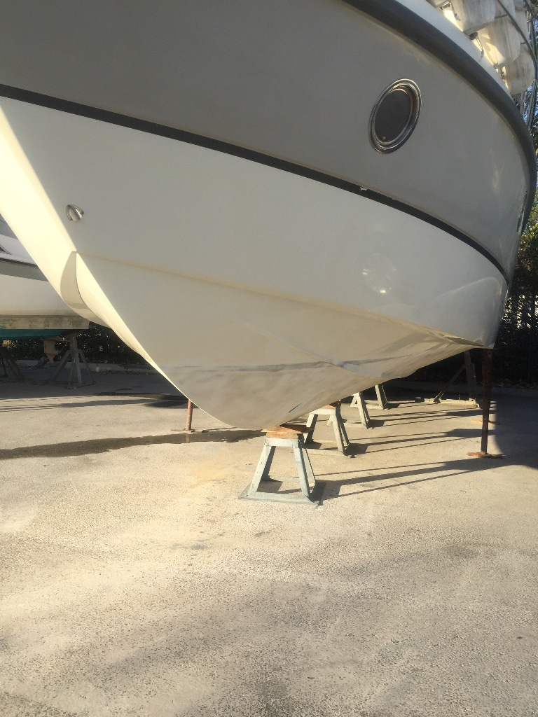

Solution Hydrogommage (c'est mieux que le sablage classique ) le sable est humide TRES fin avec applique avec une buse spéciale (aucun risque pour la coque ) et surtout au lieu de 3 jours de boulot voir plus ..en une matinée c'est fait

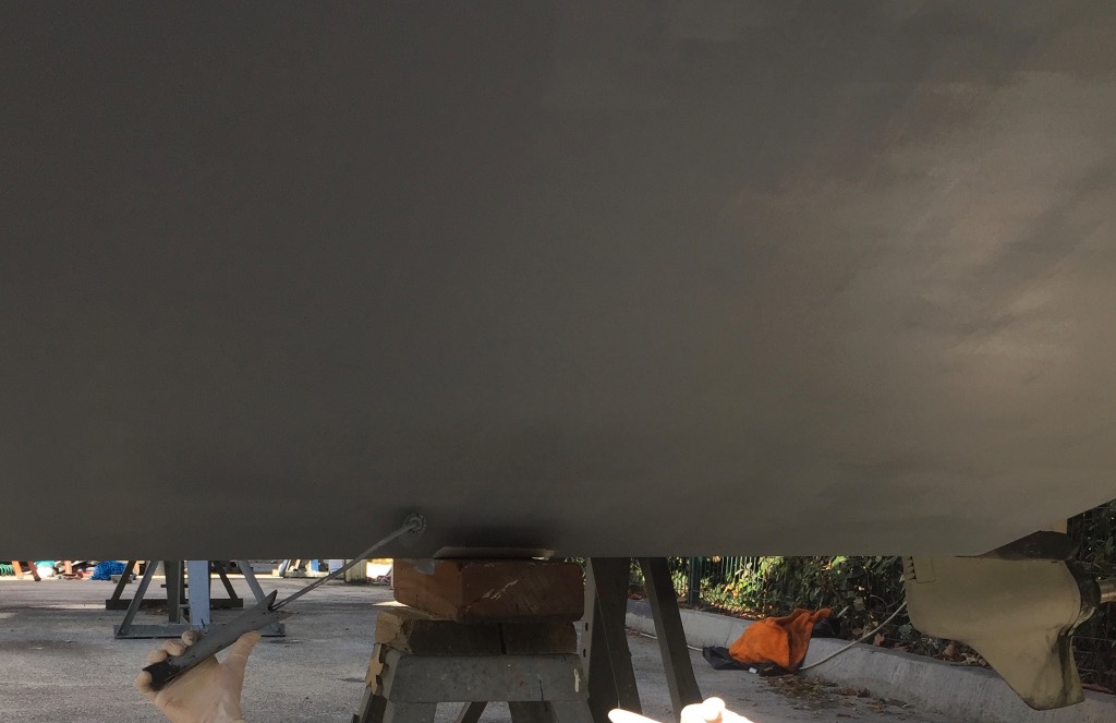

Pour le nouveau anti-foolling j'ai écouté les conseilles du pro de ma région qui l'utilise en eau douce et eau de mer (mon bateau etant hiverné en eau douce les risques d'osmose sont minimes mais ils existent ) donc sous 3couches Epoxy et 2 Anti-Footing VC17
La premier couche LA plus importante (couche épaisse et 3 passages pour une bonne finition )j'ai mis tout seul 2 heures pour les demi coques et 30 minutes pour l'arriere
Pour les 2 autres couches d'Epoxy j'avais des bras ...à 3 nous avons mis moins de 2 heures pour faire l'ensemble
Pour la finition avec les 2 couches à 4 nous avons mis 2 heures (temps de séchage compris )
Reste plus qu'a enlever la bande collante

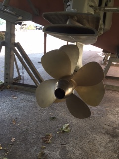

Reste plus que les embases a traiter (vidanges faites par mes soins avec l'outil qui va bien pour démonter les hélices et une pompe prêtée par un copain pro )

ENTRETIEN 17 Oct 2018 15:10 #639594
  • pia66-13
  • Messages : 7783
  • Remerciements reçus 926
Très bonne manip que tu as fait là !
Je vais faire la même chose.
peux tu me donner un ordre de prix de l'hydrogomage ?
Le primaire c'est du VCTAR je suppose.
très bon choix que le vc17.......exellent.

pia66-13 écrit: Très bonne manip que tu as fait là !
le primaire c'est
Pour le prix par MP
Les utilisateur(s) suivant ont remercié: pia66-13
ENTRETIEN 17 Oct 2018 16:27 #639597
  • pia66-13
  • Messages : 7783
Je ne savais pas que l'on pouvait utiliser l'interprotect comme primaire du vc17.
L'avantage c'est que tu n'as pas "emprisonné" de l'humidité. pour le vctar il faut s'assurer que la coque est parfaitement seche.
ENTRETIEN 17 Oct 2018 16:42 #639598
  • Messages : 11444
  • Remerciements reçus 1123
J'ai fais TRES attention au séchage , 5 jours de séchage avant la premiere couche ,3 jours entre la premiere et la deuxième, 2 heures entre la deuxième et la troisième
Les 2 couches de VC17 c'est moins important (1 heure entre chaque couche ) et le bateau ne sera remis à l'eau que dans les 10/15 jours qui viennent
On a du bol il a fais tres beau en Octobre a chaque journée de peinture il faisait beau et chaud sans humidité ::w- :^dB}

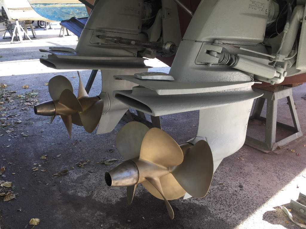

ENTRETIEN 24 Oct 2018 19:43 #639856
  • Messages : 11444
Suite et fin des dessous de la dame :^-C} :+:+)
C'est beau quand c'est "presque " neuf ..enfin refait a neuf :^dB}
Encore qqs défauts sur le haut de embases mais on fera mieux la prochaine fois
