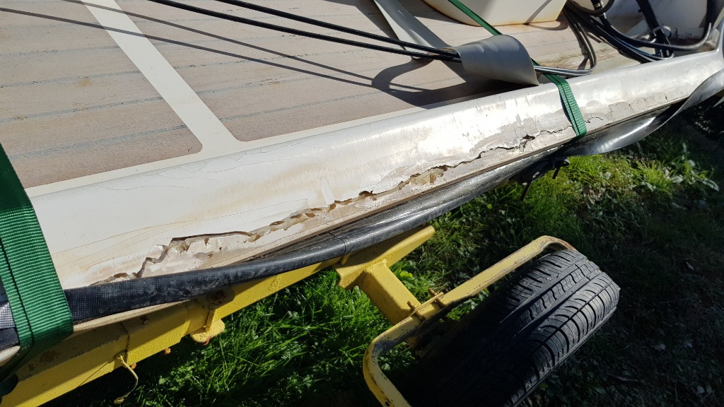

Le gros problème se situe sur la coque, qui a la maladie bien connue de Valiant, à savoir une structure de pont très insuffisante en épaisseur, qui rend la carène très fragile, il y a des choses interdites qui devraient être écrites par le constructeur et l'importateur ... Mercury !
Interdit ... lever le bateau avec des sangles, c'est ce que font tous les chantiers !
Il y a suffisamment peu de matière (le stratifié) pour que la contrainte de rapprochement/écrasement des boudins atteigne la limite et ça craque, en général du coté qui est le plus sollicité par les chocs dûs au sens de rotation de l'hélice quand la carène retombe en navigation, babord pour tous les bateaux.
Je n'ai jamais navigué sur un Valiant, mais une relation d'un copain de Vence m'avait contacté il y a quelques années pour le même problème que le tien ... après une sous-marine faite par un chantier du coin, son bateau a été remis à l'eau et a commencé à se remplir et à couler au bout de quelques minutes.
Il voulait que je le lui recolle amicalement ... à première vue, bateau sur remorque au milieu des hautes herbes on ne voyait rien sinon qu'un coté était décollé sur toute la longueur.
Une fois arrivé chez moi quelques mois plus tard, j'y ai regardé de plus près et j'ai vu qu'il fallait sortir le boudin complètement, et refaire des bandes larges car celles d'origine sont des merdes, mal collées ! Et en passant la main sous les collages je sentais la cassure de la carène ...!
Comme en plus le gars est un procédurier qui voulait faire un procès à Mercury pour le pb de coque et de collage, je lui ai dit de reprendre son boat et de le faire réparer par un pro ayant pignon sur rue avec lequel tu ne discutes pas les prix et qui te fait une facture engageant sa garantie ! Pas content le gars ...
Cela dit, il va te falloir du matos pour réparer la structure, ça ne se fait pas avec de la choucroute, à éviter absolument si tu veux avoir quelques chances de pouvoir rentrer sain et sauf avec ta petite famille !
Il te faut une disqueuse 125mm de bonne qualité, des disques métal/carbure pour pouvoir décaper complètement le gelcoat qui se trouve dans la zone de la cassure - les 2 cotés du bateau car il est probable que la fissure soit également amorcée à tribord - afin de pouvoir stratifier des renforts de tissus de verre (mat 300, plus 2 couches de rovimat 500/300 avec 2x mat 300 en surface, et gelcoat de surface où le boudin viendra en appui).
Coté résine polyester, prends de l'isophtalique, compte 3 fois le poids du tissu à mettre en place. Tu trouveras ça et plus à coté de Sophia.
Rien d'impossible donc, mais tu dois y passer ... par un spécialiste, prépare les pépètes !
Si tu as besoin de conseils, je ne suis pas loin de Nice, alors mail perso..

Armaniak, comment oses-tu poster ce genre de video, ou alors c'est une plaisanterie, mais de très mauvais goût !
Si c'est juste pour montrer ce qu'il ne faut pas faire, précise-le bien car certains débutants peu argentés seront forcément enclins à copier et a faire du mauvais recollage de pont comme ça commence sur cette video.
Ça, c'est exactement ce qu'il ne faut pas faire sauf si une fois réparé tu veux te rembourser de tes frais X 100 en le vendant du coté des ports libyens où on y mettra 30 passagers payants 2000 $ chacun.
Une coque dans cet état-là visiblement a déjà été bricolée avec je ne sais quoi - si tu as déjà touché au stratifié, où en as -tu vu de cette couleur, dont les couches se décollent à la main ???
Peut-être qu'en tant que "jeune membre" ta culture n'est que livresque, alors évolue !
Ça se jette - ou si on veut vraiment la réparer, on ouvre tout en dépontant, on fait sabler jusqu'à arriver au stratifié d'origine, et s'il n'est pas pourri on peut repartir vers du solide en faisant une structure interne neuve d'abord, suivie par un pont neuf.
Les utilisateur(s) suivant ont remercié: bernard04, pechevoile, Artmaniacq, Houax06

La solution de réparer cette coque est probablement la moins onéreuse, car les fournitures ne sont pas à un prix exorbitant.
Quand tu fais faire ce genre de réparation, il y a beaucoup de temps de préparation-nettoyage, disquage avant de pouvoir vraiment attaquer la partie "renfort-réparation".
Quand tu as la couche superficielle de stratifié mise à nu, la mise en place des 4 ou 5 couches de tissu neuf et résine se fait dans la demi-heure, couche après couche, la résine de la 1ère imbibant la 2ème, et ainsi de suite.
Là, il va falloir à la louche une bande de 7 à 8m de tissu rovimat par 20cm de large, et 10m de Mat - ça fait1.6m² de rovimat - et 2 de Mat 300g.
Le tissu étant en 120 de large, avec 1.5m de long en RM tu fais un coté, et 2m de Mat.
Poids moins de 2kg, ça te fait 4kg de résine à acheter - et pour la résine j'ai une adresse où je peux avoir des prix imbattables.
Les utilisateur(s) suivant ont remercié: f3d73, jmpneuboat, Houax06

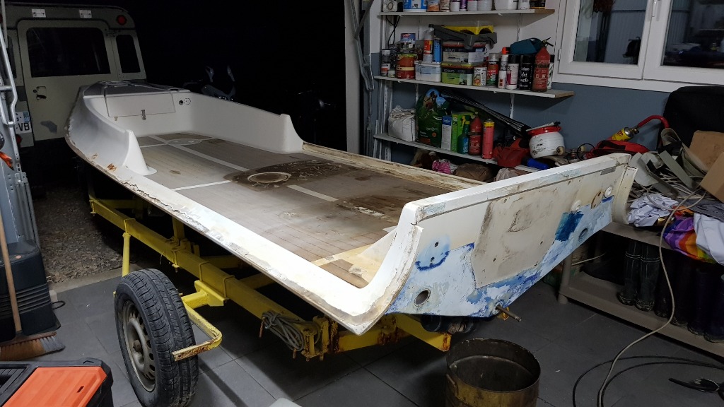

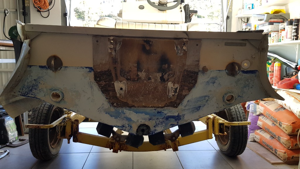

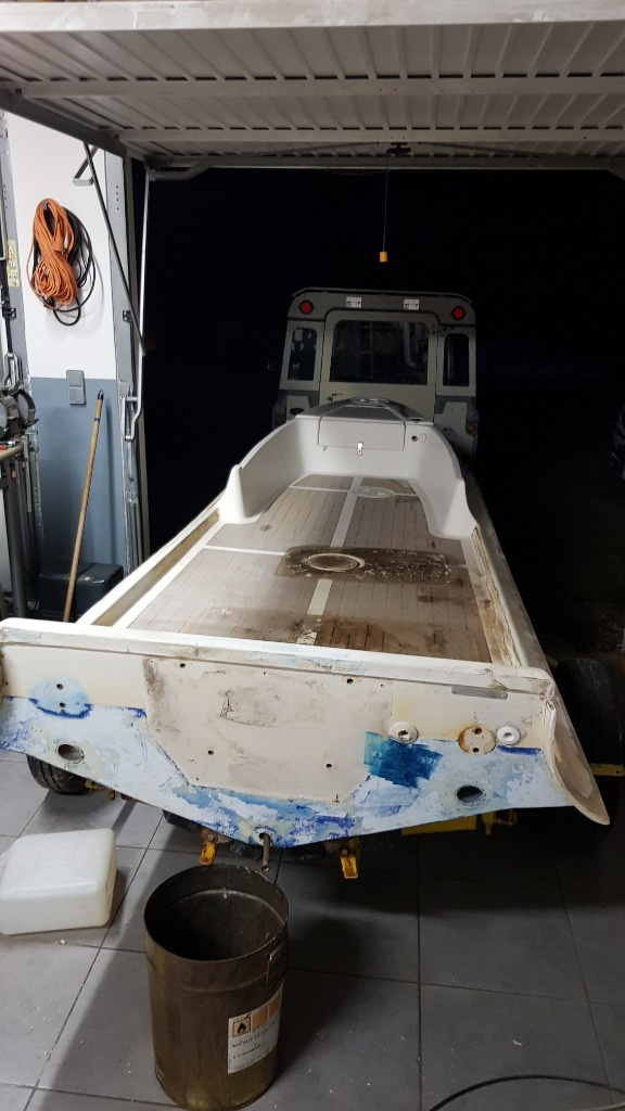

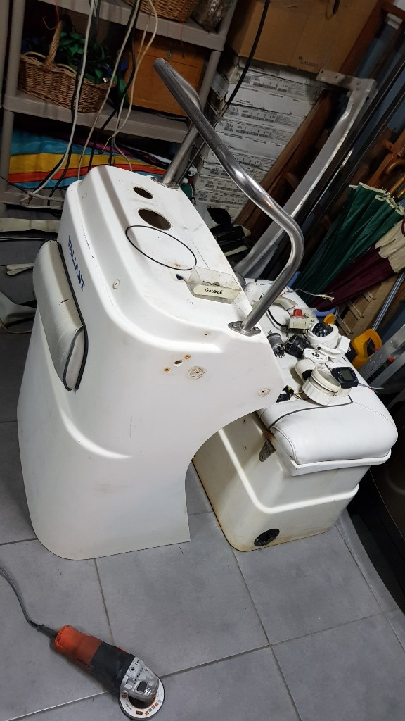

Pour info aujourd'hui j'ai avancé un peu le chantier :

Je lui ferais un petit hydrgomage avant toutes choses pour bien mettre au propre tout ce qui se trouve en dessous de la ligne de flottaison et du tableau arriere

Hier en démontant la console centrale j'ai découvert encore des surprises... Presque la totalité des fils (feux, jauge essence, pompe de cale etc... tous coupés à l'arrache ou raccordés avec chatterton....grrr)
