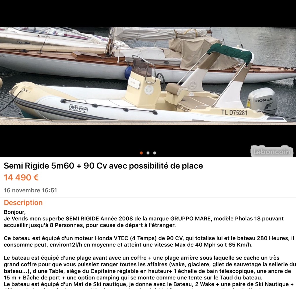

F3D. Sympa le gruppo mare , à l’oeil bien sûr, faut voir sur place. ::K+)
Help! CHoix de 1er SR pour programme familial et sports nautiqeu eaux douces 27 Nov 2018 09:48 #640902
Oui, malgré le concept un peu » vieillot  ( le rollbar fibre a vecu), le « Groupe mare » me semble une bonne affaire .
Mais quitte a acheter un tel bateau autant aller le chercher sur Subito . It :RB:+)
Il sera forcement bien moins cher ......

Help! CHoix de 1er SR pour programme familial et sports nautiqeu eaux douces 27 Nov 2018 17:05 #640918
djan_c écrit: Bonjour
Je les ai vu, mais c’est impératif pour nous Max 5,50m ( on a une place au port pour cette taille Max...)
5.50 ....versus ....560:......le Gruppo mare est super bien..j’ai faille en acheter un il y a qqs annees
Help! CHoix de 1er SR pour programme familial et sports nautiqeu eaux douces 27 Nov 2018 21:04 #640923
Meltem, en quoi trouves-tu que ce roll-bar fibre a vécu ???
Sur la photo il semble nickel !
Le Pholas 18 semble plutôt bien, mais le vendeur ne parle pas de remorque.
Concernant la longueur, 18 pieds (Pholas 18) ça devrait faire 5.40m à l'erreur de mesure près ! Beaucoup de constructeurs trichent sur la longueur réelle en rallongeant la longueur déclarée, dans ce cas-là ça peut être intéressant quand on a affaire à des hyper-pointilleux - sinon il faut mesurer !
Help! CHoix de 1er SR pour programme familial et sports nautiqeu eaux douces 27 Nov 2018 21:30 #640925
Il n’y a pas de remorque mais on peut trouver une occasion ,,voir meme une neuve en négocient bien ( un Pneuboat que je connais bien a achete une neuve dans le 71 a un prix ....plus que bien )
Peut être une petit nego sur le bateau et une grosse sur une remorque neuve
On restera sur un budget ....16500 ...
Pour le rol bar ....je le trouve tres bien et .....
C’est bien toujours a la mode ce type de Rool bar
Help! CHoix de 1er SR pour programme familial et sports nautiqeu eaux douces 28 Nov 2018 07:00 #640931
Contrairement a ce que certains peuvent penser la conception premiere d’une coque se fait sur un ensemble pont/carene qui ne comprend pas de rollbar .
J’ai encore pu en discuter il y a deux semaines avec certains « specialistes «  italiens lors de la soirée des «  winners » à Milan.
La pose, le rajout devrais je dire, d’un roll bar , aussi esthétique soit il entraine donc une surcharge ponderale sur la partie arriere du bateau deplacant par la meme son centre de gravité et le faisant de facto naviguer un peu plus «  sur le cul ».
Pour ne froisser personne, cela n’est pas mon objectif, Je ne citerai aucune marque ni aucun modele de bateau mais vous laisse chercher tout seul sachant que vous trouverez bien vite ce dont je parle .
Cette sortie d’equilibre de la carene engendre notament une augmentation de la poussée d’eau et donc une surconsommation d’essence necessitant souvent des solutions annexes pour remettre le bateau dans ses lignes. ( pose de flaps, par exemple entrainant un surcroit de resistance à l'avancement notament pour les «  petits moteurs ».
Cela est tellement vrai que depuis quelques années les constructeurs ne proposent meme plus cet accessoire en option. ( gamme Zar Sl et Lomac pour ne citer qu’eux)
Reconnaissons malgré tout que pour des bouffeurs de miles comme F3d ou moi meme cet ustensile etait fort commode pour y attacher notre taud de camping ou faire secher la lessive de maman.
Pour en revenir aux rollbar en fibre qui souvent ne sont pas ammovibles ils engendrent en outre un surcoût pecuniaire important lors de leur passage sur un ferry ou d’un peage autoroutier ...
Question esthetique pure je n’en parlerai pas car comme chacun le sait : des gouts et des couleurs .....
Help! CHoix de 1er SR pour programme familial et sports nautiqeu eaux douces 28 Nov 2018 09:28 #640932
  • Messages : 6591
  • Remerciements reçus 1103
Je suis en accord total avec les propos de Meltem. Sur une petite coque (moins de 7 m), rares sont les roll-bar polyester qui se marient correctement avec la carène. Solemar a trouvé un biais en avançant le poids vers l'avant en créant une forme en Z inversé.
Sur le plan pratique, les roll-bar polyester sont totalement dédiés à la pose d'un kit camping et de tauds de soleil couvrant une grande surface. En outre, ils permettent de bien intégrer montants et pièces de tissus. Esthétiquement, c'est souvent flatteur. En contrepartie, ils sont généralement lourds, encombrants et non rabattables.
A titre perso, étant un fan de la marque SACS, je n'ai pas fait affaire en 2006 pour un modèle ghost 680 car le roll-bar polyester ne se rabattait pas (rédhibitoire quand tu empruntes fréquemment les soutes des car-ferries).. Dans les SR hauts de gamme, seul Bat m'a proposé en option de poser d'origine un système de semelles en inox comprenant de grosses charnières à l'avant et un dispositif de blocage rapide à l’arrière.
Sinon, pour djian, 5,50 ou 5,60 m je ne vois pas trop où est ton PB ? Il s'agit de 2 bateaux de 18' non ? Tu dégonfles le compartiment avant et tu tombes à 5 m. C'est le port qui te doit de l'argent !::S-)
