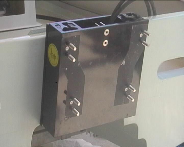

J'ai déjà indiqué une solution qui s'appelle "bracket", qui fonctionne très bien et qui est bien moins couteuse qu'un changement d'embase.
Je l'ai déjà appliquée à divers bateaux de clients, sans déception.
Cervetime , tu m'as indiqué dans un MP un fabricant américain, Stainless Marine à Opa Locka en Floride pour ne pas le nommer, et c'est chez lui que je les ai achetés.
Le dernier était un 12", soit 30cm, mais ils en ont des tas, plus courts et plus longs, simple, double, avec plateforme .... J'avais payé ça un peu moins de 1000$, plus port et douane évidemment.
Comme le tableau de ton Edgewater est plus incliné que ce qu'on trouve habituellement (autour des 12 à 14°) le bracket va immerger le moteur en l'éloignant du tableau, et plus il sera long plus l'effet sera sensible, ce qui le rendra plus efficace à basse vitesse où tu as des problèmes de déjaugeage.
Je pense qu'une quarantaine de cms serait pas mal.
Tu peux peut-être t'adresser à Edgewater pour leur demander leur avis, ainsi qu'à SM. Coté solidité du tableau, je pense qu'il n'y a aucun souci, ceux de la marque sont réputés indestructibles.

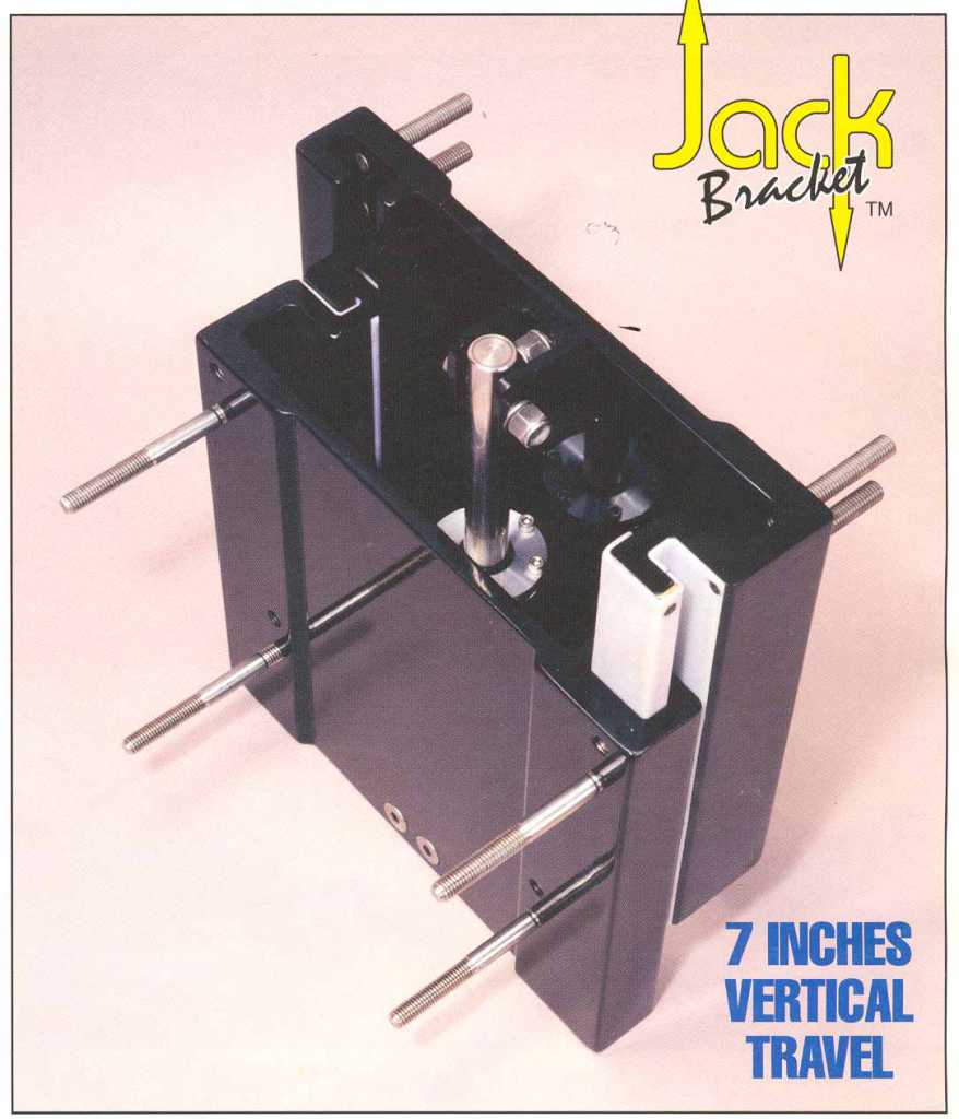

Tu pourrais également y ajouter un lift, qui te permettrait d'ajuster finement la hauteur de ton moteur en fonction des conditions de navigation et de stationnement, au port par exemple pour laisser l'hélice en l'air si tu y tiens.
Celui de Stainless Marine est la Rolls, le dernier que je leur ait acheté était un 7 inches.
Le moteur tenu par 2x2 goujons en haut est un vrai plus.
Un autre avantage est que l'unité électro-hydraulique - la pompe - est séparée de la partie mécanique, ce qui permet de la mettre à l'abri de l'eau si on l'installe dans la console, il suffit de commander les tuyaux qui vont bien - voir photo.
Ci-joints quelques fichiers montrant ce matos ...
