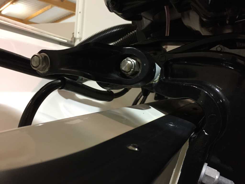

Salut phil,
Tu as mesuré ton tableau et il fait bien 73 cms, donc destiné à accueillir un ultra long XXL. Dont acte.
La photo de ton montage montre que ton moteur XL a été installé le plus bas possible pour permettre le relevage. Ceci explique l'écart d'une dizaine de cms au-dessus du fond de Vé qui correspond exactement à celui qui existe entre un fût XL et XXL.
Il ne m'étonnerait même pas que le relevage ait été bridé par l'installateur du moteur pour éviter que le bloc de direction hydraulique vienne taper le fond de la cuvette, expliquant ainsi que tu traines l’embase dans l'eau.
A toi de choisir la solution qui te semblera la meilleure car ton montage tel quel ne peut donner satisfaction.
