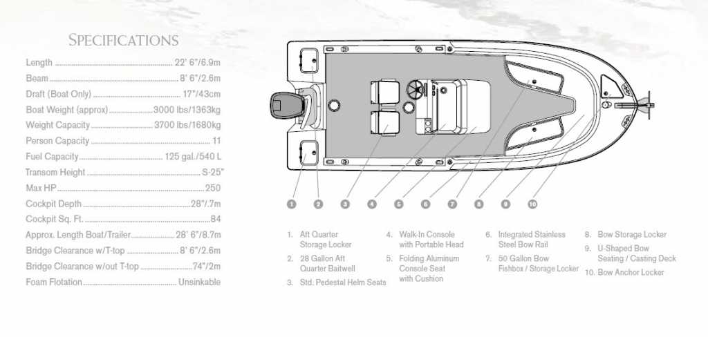

Si je regarde les caractéristiques de ton bateau ici

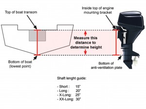

alors on peut lire que ton tableau arrière fait 25 pouces ....ce qui nous amène à un moteur de type XL
j'avoue que je ne comprends pas .....est-tu certain d'avoir un moteur XL ? c'est à dire de 64cm ?
alors soit la doc du bateau est fausse...soit ???? de toute façon tu mesures...tu en as pour 5 minutes.

Je mesure tout ça demain car si c'est bien 25 '' c'est juste la limite au mm avant de passer à un XXL et là j'ai tout faut....pourtant la plaque anticavitation est bien 10 cm au dessus du V, on pourrait descendre le moteur au maximum d'un trou soit un pouce mais là il basculerait encore moins . Donc tout ça ne me laisse malgré tout aucune marge de réglage ... j'ai lu quelques part je ne sais plus où que tous les constructeurs moteurs n'utilisaient pas toujours exactement les mêmes normes et qu'il pouvait y avoir quelques cm de différence dans les longueurs d'arbre ...
Moteur trop haut 05 Fév 2017 20:33 #614423
Non, ton bateau est çe qui se fait de mieux en terme de précision
Il faut poser un xl ....peux tu faire des photos ?
Il y a peut être un pb avec la direction ...peut être que le moteur est trop haut .....je ne sais pas mais ce que je sais c est que sur ton bateau il faut un xl
On attends la suite
Ps ils ne t auraient pas posé une plaque martyr trop épaisse ou des vibrastop comme je posais à une époque ....???? Cela ferait que le tableau serait trop large pour pouvoir basculer le moteur
Sur çe bateau le moteur doit être posé direct sur le tableau
Les utilisateur(s) suivant ont remercié: Phil56700
Moteur trop haut 05 Fév 2017 20:38 #614425
C'est à partir de 25 " 63,5 cm, c'est juste la limite pour passer au XXL , mais c'est juste la limite !
