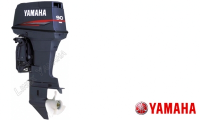

Bonsoir, ça y est je me lance....
J'ai fait l’acquisition d'un moteur Yamaha 90 cv AETOL de 2008
pour ainsi dire neuf, avec seulement 60 heures de marche et uniquement en eau douce. ::A-)
Il devrai prochainement se "marier" avec mon Narwhal WB 480. :^dB}
Après une modification du tableau afin de le renforcer,
je pense que des flaps compléterons le tout afin d'essayer de lui faire baisser le nez, qui aura, je pense tendance à vouloir s'envoler.
Et peut-être éventuellement un réservoir avant afin de mieux repartir des masses.
Je sentais qu'il manquai un petit quelque chose quand je plafonnais à 32 nœuds avec mon 50 cv, là ça devrai aller.....
Je vous tiens au courant du résultat
