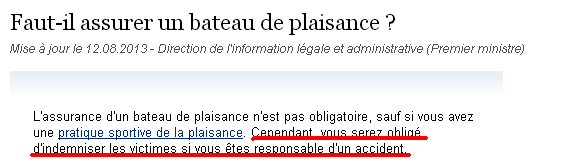

Si il fait dans le cadre de compétition d'une fédération.. oui la ..l'assurance est obligatoire.. mais si tu prends la mer a titre privé.. ce n'est pas obligatoire...
voila maintenant on peut ou non etre d'accord....

Tous ont probablement une assurance qui bottera en touche en cas de sinistre grave lié à la vitesse engageant la responsabilité de leur assuré.
Et, que je sache, il y a beaucoup plus d'accidents sur les routes qu'en mer, pourtant on ne fait rien pour limiter ces dérives, sinon interdire la vente des kits de gonflage. Ouaf ouaf !!!.
