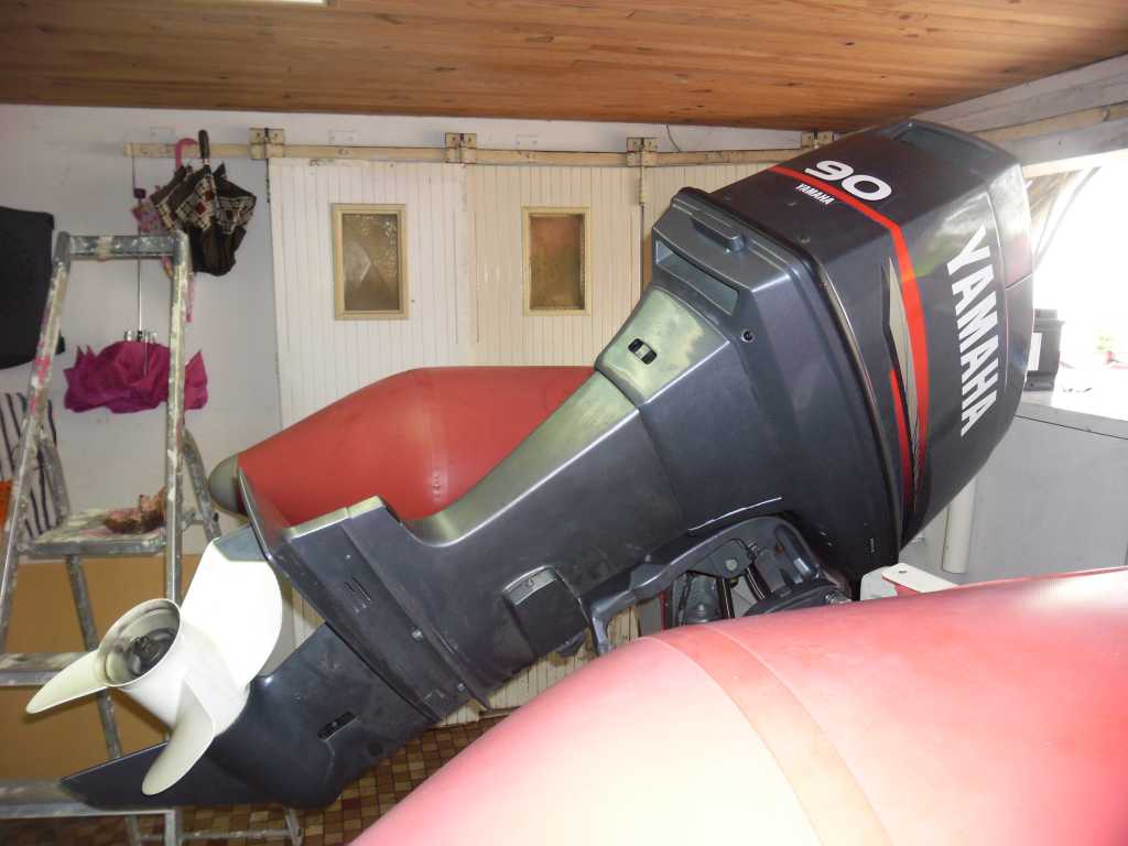

Prototype en préparation... 29 Mar 2014 21:44 #547272
Bonsoir à tous,
voila le 90 yam, casi flambant neuf posé sur mon WB 480. ::A-)
Reste le câblage à reprendre, le laquage de la console et remontage du tout avant le premier démarrage. :^dB} :^dB} :^dB}

Prototype en préparation... 08 Avr 2014 12:13 #548113
Bonjour, après le laquage de la console et des coffres, je suis en train de finir la partie elec et le remontage.
Le moteur est posé a + 3cm on verra le résultat lors des premiers essais.
cordialement ::r-
