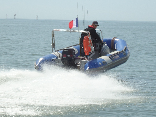

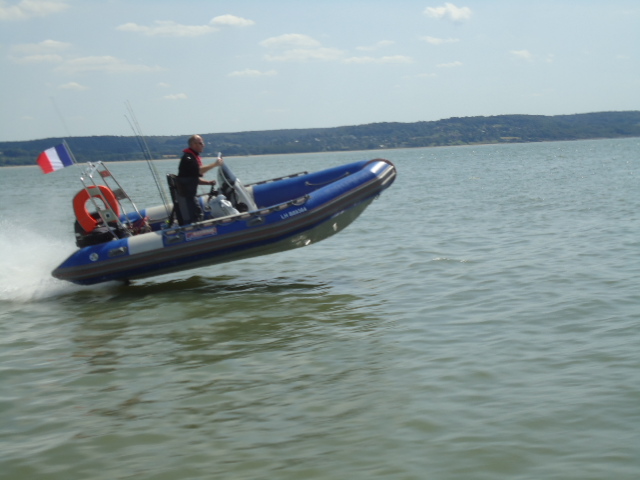

juste pour info j'ai eu un 480HD avec un Suzuki DF50. moteur monté à +4.5cm, je tapais les 35kt et même une fois à l'étale dans des conditions optimales, sur le secteur d'Etretat j'ai passé les 37kt.
j'avais des flaps de 25cm en alu et je tirais une hélice 11.1/8x16.
le bateau était super sympa jusqu'à 30-32kt, et juste dangereux au-delà.
niveau répartition des chages, je fixais mes 2 noourices de 25L devant la console et la batterie avec l'armement rangés dans cette dernière...
la photo 2 est prise à 30kt et tu peux voir qu'il n'y a déjà plus grand chose dans l'eau...
bon courage pour la suite de ton projet.

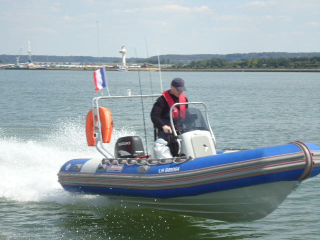

Tu as oublié celles-ci de photos ::K+) ::K+) ::K+)
et pourtant tu as fait plus fort certaines fois ::e- ::e- ::e-

hé oui seb, là on est pas dans l'extrème... pour les photos, oui y'en a d'autres et des vidéos aussi.
+1 avec Ulysse pour sa remarque.
hé oui phane j'étais bien à plus 4.5, au dessus... tu verras que sur ce forum, tous les connaisseur te conseillerons d'être en positif pour améliorer tes perfs ::K+)
