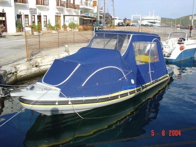

Ha ! Je vois que ca reparle Taud de camping ! Vaste sujet ... :^-C}
Pour moi, aucun doute les tauds grecs sont de loin ce qu'il se fait de mieux ! ::K-) Ils sont fait pour naviguer et restent en place en permanence. Moi je naviguais toujours avec juste la partie centrale pour faire un peu d'ombre à la chienne mais dès que le temps fraichissait un peu, je remontais les deux joues latérales. Idéale pour des jeunes enfants, ou les frileux (ses).
L'option moustiquaire est vraiment un plus pour la ventilation ::K+)
Si je n'avais pas acheté le SR cabin, l'option taud grec sur le ZAR était une évidence ::d-
@beluga, tu n'as plus qu'a venir en Grèce t'en faire faire un sur mesure, et tu feras ton tour de Corse plus tard ! ::M-)
Pour plus de photos sur ce taud : Amenagement Idefix
Pour revenir à ton programme Corse, je le trouve tout simplement parfait pour un quelqu'un qui n'a plus de contrainte de temps (comme nous, les anciens jeunes !) :a{b)
Cette traversée est également dans mes cartons ... ::o-)

Merci IDEFIX33 ... on sent le VRAI utilisateur

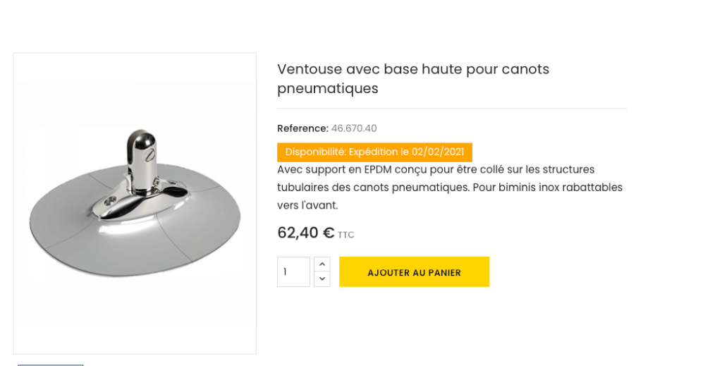

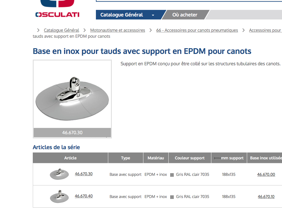

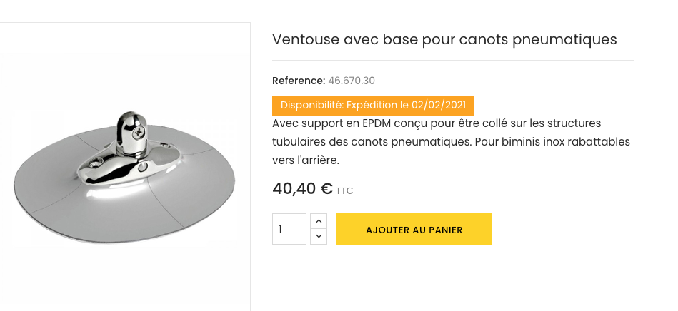

Mickbett GR (§) (et les autres:) ces ventouses que l'on colle sur les flotteurs pour y appuyer des montants d'arceaux............................tient-ce vraiment le coup ? Même en navigation assez rapide, capote pare-soleil déployée ? Ephcharisto, Kirye! merci!

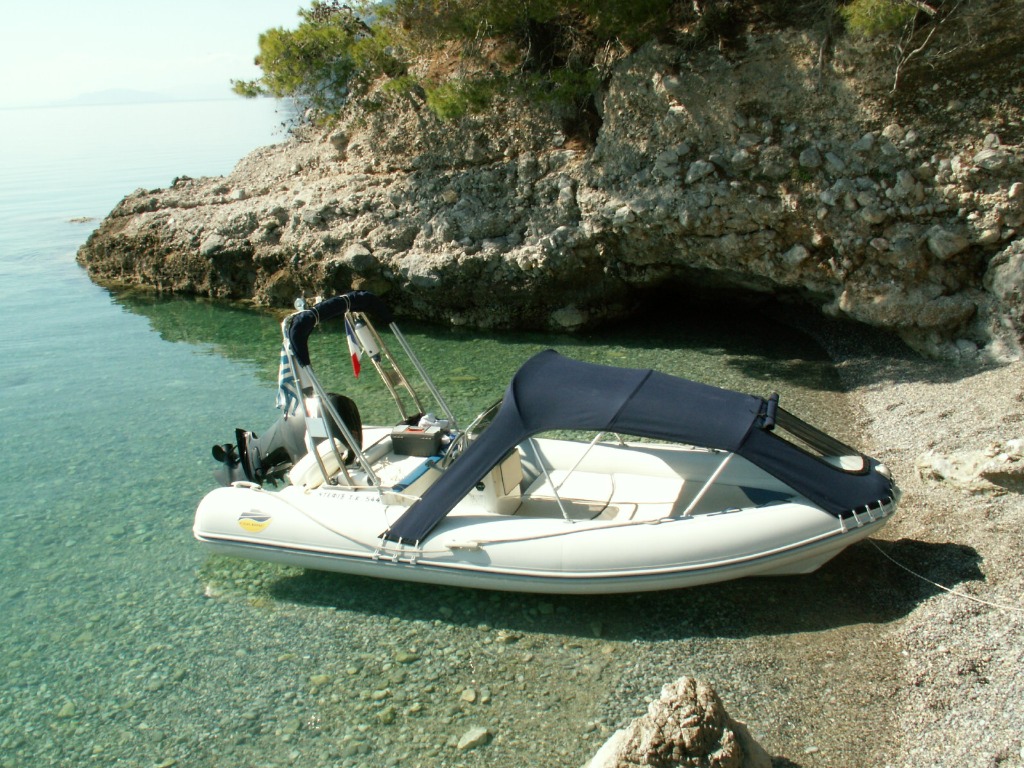

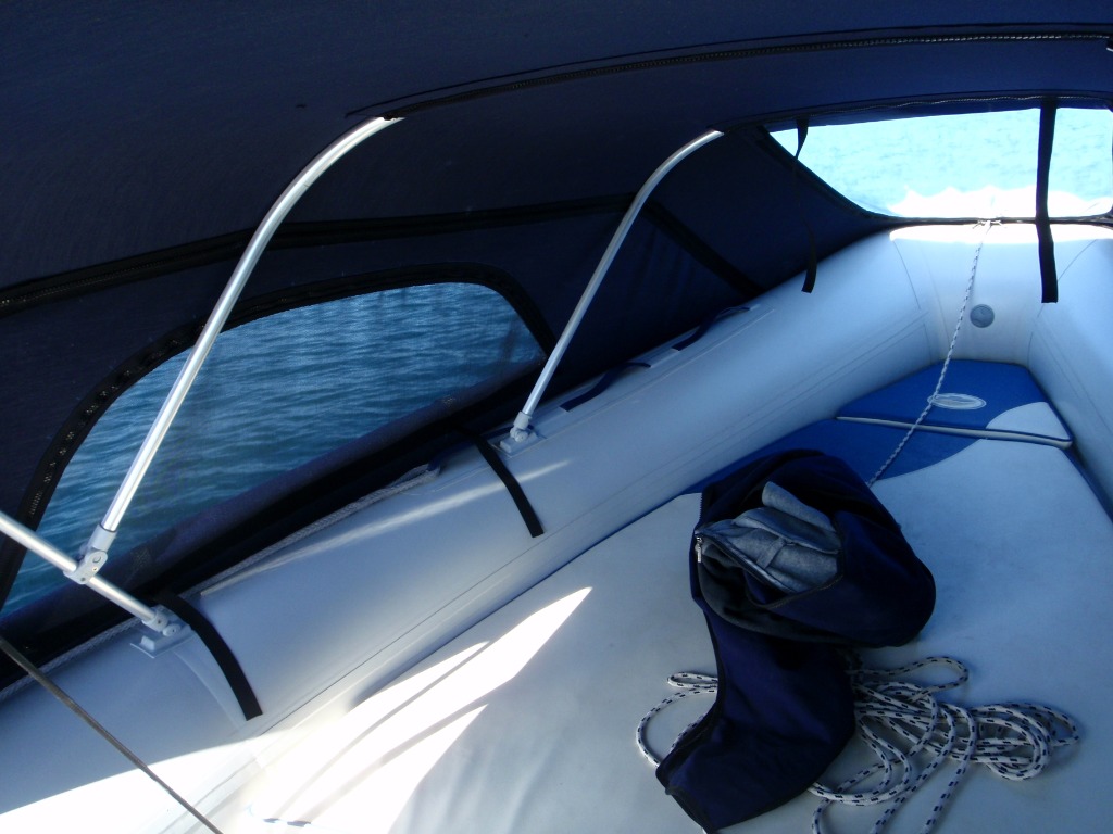

@aningoul : Pas de ventouse ::p- Tout est collé sur les boudins ! Faut que ca tienne 40 knt + le Meltem ::K-)
@beluga, un exemple de taud grec modulable ! La partie AV reste en place et seule la partie AR est montée en bivouac (si nécessaire) ::K+)

C'est justement ce que je voulais savoir: il existe donc bien des "pièces" qu'on colle ( ::t- - ou fait coller ! ) sur les flotteurs pour ajuster (comment ? ) dedans les extrémités des arcs en inox de capotes pare soleil ? ( :sc)) pare-lune, je laisse aux autres "amateurs" ....)

Merci Idefix33, c'est exactement ça qu'il me faut :^dB} :^dB}
aurais tu des photos détaillé de tes arceaux de leurs fixation etc. et des détails de ton taud, comment il se fixe sur les arceaux, par sangles ou velcro ? des rabats sur les fermetures éclairs, les sandows passent ils dans des œillets ou dans un ourlet ?
je vais si tu me l'autorise imprimer les photos de ton taud pour les donner a un sellier afin de pouvoir voir ce qu'il me propose en prix.
Pour faire faire le taud en Grèce cela aurais été l'idéal, mais comme la Grèce n'est prévu pour 2022 dur d'attendre d'ici la :S
en regardant mieux les photos je viens d'avoir la réponse a plusieurs de mes question ;)
les embases collées sur les boudins qui tiennent les arceaux cela se trouve ou ?
Sur des sites d'accastillage ou dans les magasins d'accastillage
C'est pas facile de trouver la solution idéal
Les Grecs de part leur culture de randos et bivouacs sont mieux équipés que nous ( et surtout plus de choix )

Attention au fardage ce taud arrière me semble tres haut (trop ??? )
Il faut qu'il repose sur ton taud de soleil pas au dessus
Organisation traversée Corse Sardaigne 2021 26 Jan 2021 17:25 #674780
La bonne hauteur !!! ???
Organisation traversée Corse Sardaigne 2021 26 Jan 2021 17:30 #674781
pour la hauteur du taud du carré arrière, je prévois de le faire maxi 1.8M de haut juste, juste pour tenir debout.
