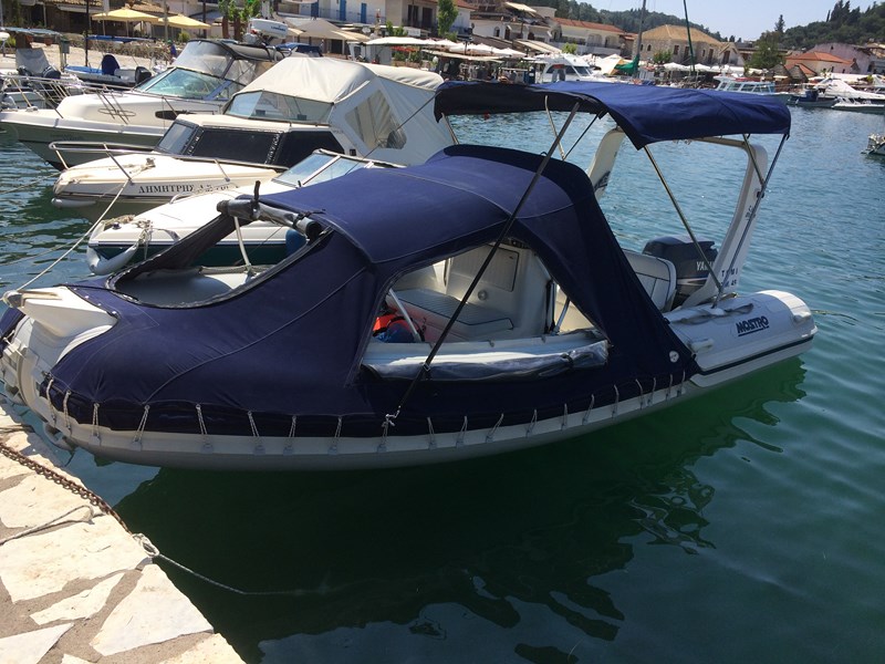

beluga30 écrit: pour la hauteur du taud du carré arrière, je prévois de le faire maxi 1.8M de haut juste, juste pour tenir debout.
:B:+) :B:+) :B:+) :a{b) :a{b) :a{b)

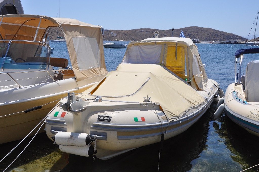

Autre exemple c'est le meme que le bleu sous un autre angle (photo prise en Grece en 2009 )
Petit détail sympa on voit bien que l'avant est pris dans un rail coulissant

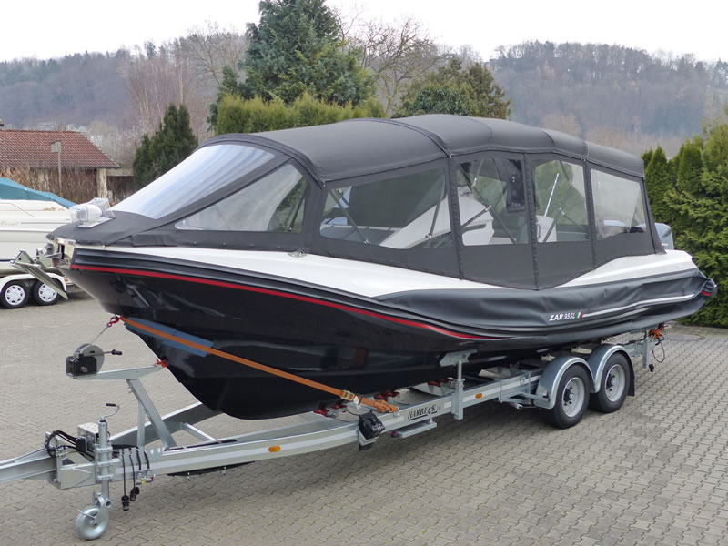

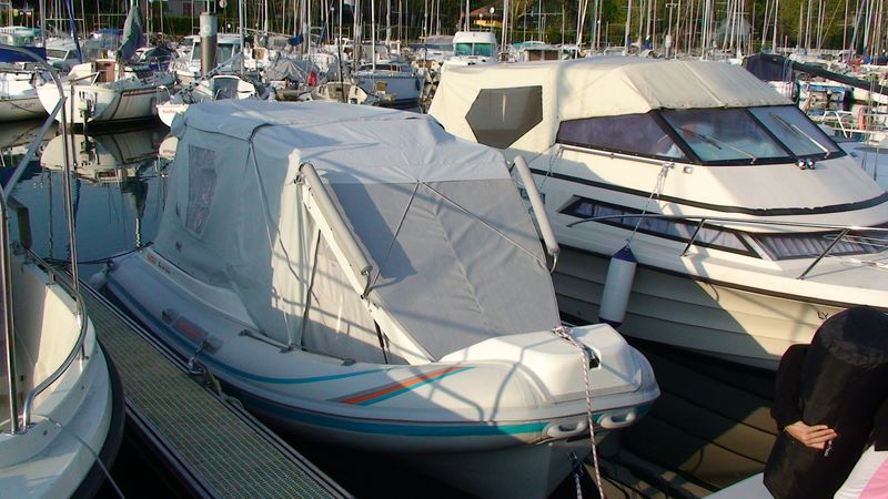

f3d73 écrit: La bonne hauteur !!! ???
celui la est bien mais, le fait que le taud soit pas a l'extérieur des boudins me semble moins bien car en cas de pluie, l'eau rentre sur le pont ce qui peut être ennuyeux ! et de plus ça fait perdre en habitabilités 1 petit mètre de plus grâce au boudins ça peut être intéressant!

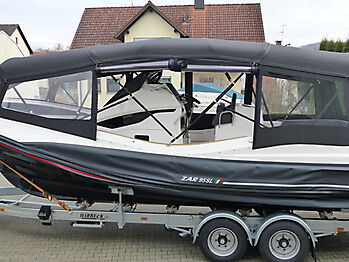

moi je préfère celui la sur la base de celui Idefix33 et avec en modification la hauteur du carré arrière pour éviter le fardage.

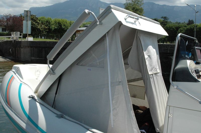

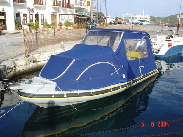

La conception de ce sr etait ....qu’il n’y avait jamais d’eau dans ..
Ni le carre ni sur l’avant
Je le sais c’est un de mes anciens sr avec qui ont a fait 4 ans de bivouacs lol
Apres effectivement avec un taud qui descent sur les boudins on gagne en volume de vie
celui ci avait sous le bain de solei avant un couchage pour 2 et un wc chimique plus des coffres de rangements
Et dans le carre arriere un mini cuisine avec evier et rechaud et un carre transformable en couchage pour 2 enfants/jeunes ados

ok, je ne connais pas ce système qui permet que l'eau ne rentre pas sur le carré et l'avant !, il semble que la partie avant soit rigide ? c'est quoi ces deux rouleaux sur les cotés ?

J’ai failli repondre hier soir et me suis dit que F3d le ferai mieux que moi .:sc))
Comme on le voit sur la photo la partie « rigide » est le toit de l’abri .
Les 2 « rouleaux » ne sont que les « tientibene » protégés par de la mousse ,c’est a dire les mains courantes qui sécurisent le pont quand le systeme est rabaissé.
L’avantage de ce systeme est que toute la literie reste a poste pendant la journée et se met en place en un tour de main. ::K-) ::K-)
Le modele « au dessus » comporte une jolie petite cabine avec un lavabo exterieur .....

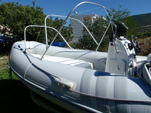

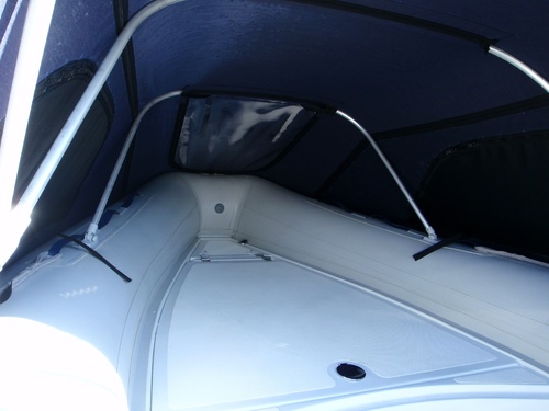

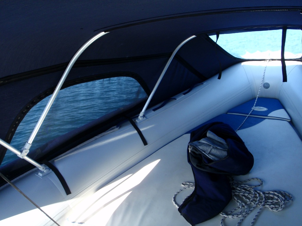

petit a petit les choses avance :) et concernant la réalisation du taud de camping, je viens d'avoir 2 réponses sur les trois selliers consultés, les tarifs qui me sont proposés me semblent correctes et ils sont tout les deux a 8/10% aux même prix 4500€, même si ce n'est qu'une base car ils ont chiffrés sur photos avec les cotes que je leurs est données donc a affiner a la réalisation en fonction de la réalité.
par contre je suis en train de regarder pour la réalisation des arceaux en inox 316L d'accastillage, et je compte les réaliser moi même étant Chaudronnier, mais quand je vois le cout des fournitures et de la sous traitances pour les cintrage a très grand rayons sur des faible épaisseur (1mm) je me demande s'il n'est pas préférable de passer par une société spécialisé dans ce domaine !
donc ma question est : avez vous une ou des adresses de spécialistes dans les Sud ?
pour mémoire voila la base de ce que nous a chiffrer les selliers et la base de ce qu'il me faut comme arceaux, la partie carré arrière n'est pas a faire je l'ai déjà c'est juste les arceaux de la partie avant qu'il me faut.
Merci a @Idefix33 pour les photos de ses arceaux

tu es chaudronnier, pourquoi n'achètes-tu pas des grands coude en quincaillerie industrielle, ensuite pour souder ce n'est pas évident, tu peux essayer le sertissage.
pour l'inox tu a Riding & Dafrodis à bouc bel air..::r-

oui pour l'achat de grand coudes mais ça reste des 5D et je ne les trouvent pas en 1mm d'épaisseur, et la j'ai besoin d'une grande courbure sur le haut de l'arceau et ensuite pour la partie descendante un 5D peux suffire, après pour la soudure ca ne me pose pas de souci avec des bonne loupe a la place de mes yeux et c'est parti pour souder avec 30A:)

Apres le problème n'est pas spécialement de trouvé un cintreur industriel mais d'en trouver 1 qui pratique des tarifs inférieur a l'achats des arceaux chez le Ship du coin .

Tu n'as pas un bon métallier- chaudronnier par chez toi? .Tu peux aussi essayer avec une cintreuse "maingorie"(je ne suis pas sûr de l'orthographe.) . Tu remplis tes tubes e sable. bien bouchonné pour limiter l'écrasement au cintrage.

oui je connais pleins de chaudronniers ou serrurerie, mais personnes d'équipé pour du cintrage de petit Ø et surtout de faible épaisseur 1.5mm.
Pour la mingorie j'en ai une, mais c'est pour cintrer des tubes Iso et pas du métrique, la j'ai du Ø 20 et Ø 25 a cintrée alors que les formes de la mingorie c'est pour du Ø 21.3 et ensuite du Ø 26.9 , et de plus il faut du tube épais car même en le sablant il y a de grande chances pour qu'il fasse des plies ou déchirure.
et si je met du tubes iso que je puisse cintrer a la mingorie, non seulement cela sera beaucoup plus lourd, mais le Ø ne correspond pas aux embouts et accessoires nautique, idem pour le monter sur les embases a coller sur les boudins le Ø n'est pas compatible :(
mais je vais trouver une solution ;)
