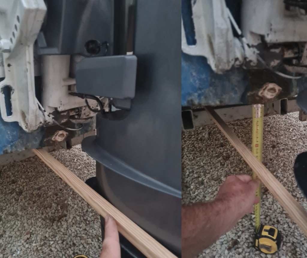

Effectivement, il me parait bien bas ce moteur ...
Lomac 600 In
Renovation en cours 13 Sep 2021 22:05 #684082
C'est bizarre, je ne vois pas la règle! ;)

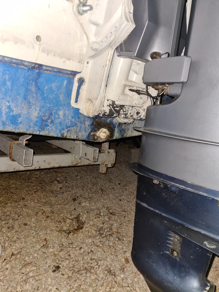

Alors.. si la mesure se fait à partir de la première ailette pile au dessus de l'hélice, je suis trop bas. 10cm
Si c'est l'alerte au dessus (la grosse) donc l'avant dernières, je suis a 2 , voir 3 cm
Je pose tout de suite les questions : quel est la conséquence (ou les ..) d'un moteur trop bas ?
J'ai lu conso en excès : oui mais beaucoup ?
J'ai lu meilleure maniabilité aussi :)
Est ce que avec le peu de puissance que j'ai (30cv) ça change quelques choses si je le remonte de 5 cm ? (plus ca va être difficile)

réponse rapide et facile ... ton moteur est un atbre long - numéro de série finissant par un L - alors que le tableau arrière de ton bateau est court (autour de 38cm) et impose le montage d'un moteur arbre court - n° finit par in S ...!
La solution est simple : ajouter une chaise ou bracket entre tableau et moteur - ainsi le moteur va être remonté de 12cm - ou encore réaliser un bracket en contreplaqué extérieur - 2 épaisseurs de 19mm collées et stratifiées pour faire une rehausse de tableau qui sera collé ou mieux vissé derrière le tableau., ce qui permettra le montage de ce moteur sans autre modification et lui permettra de fonctionner normalement.
Autre solution, revendre ce moteur inadapté et acheter un moteur court, mais de nos jours ils sont assez difficiles à trouver.
Cala ayant été dit, la longueur excessive du moteur fait que l'hélice pousse 12cm trop bas et ce levier fait plonger l'avant du bateau qui posse de l'eau au lieu de lever le nez et déjauger - et plus tu accélères plus le bateau freine le moteur !
