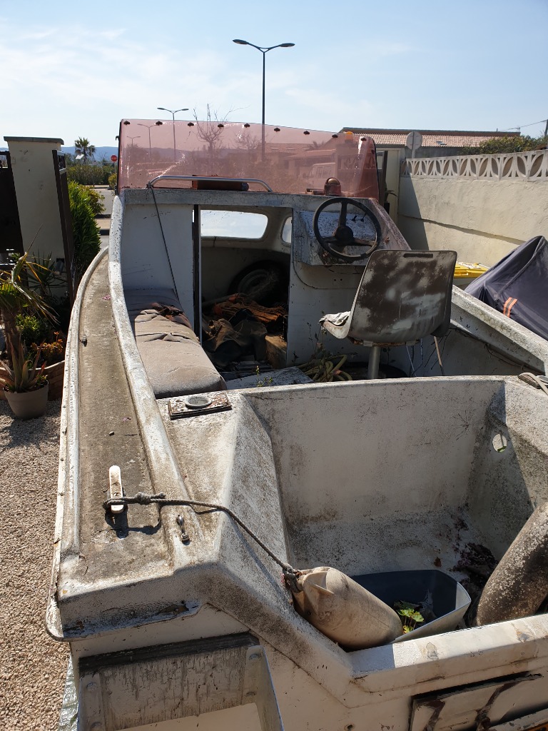

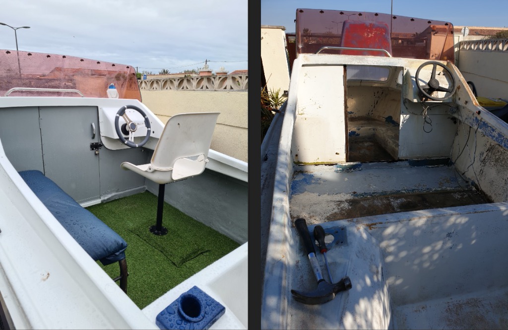

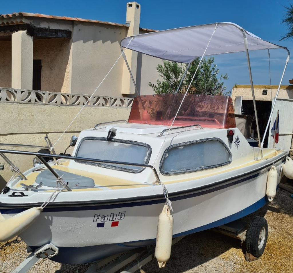

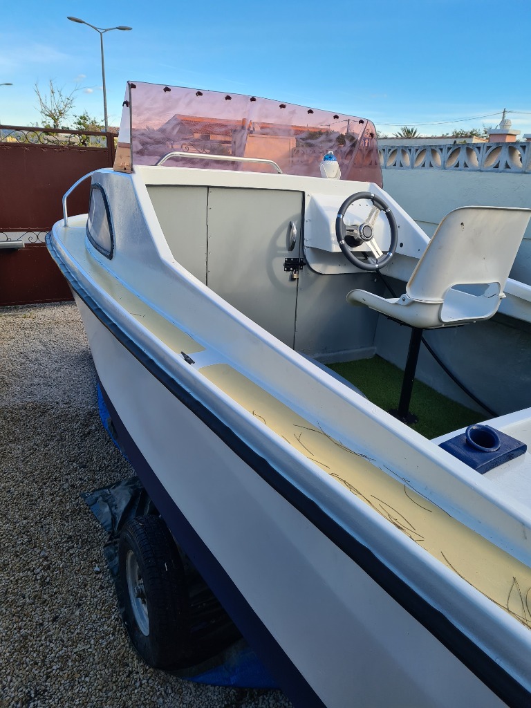

J'ai entrepri la rénovation d'un esturgeon 4.25 qui était dans un piteu état.. qui n'avait pas vu la mer depuis plus de 10 ans.
La coque est saine.

Renovation en cours 16 Mai 2021 18:55 #678850
  • xabi
  • Portrait de xabi
  • Messages : 1186
  • Remerciements reçus 175
Ca, pour ne oas compter les heures.....

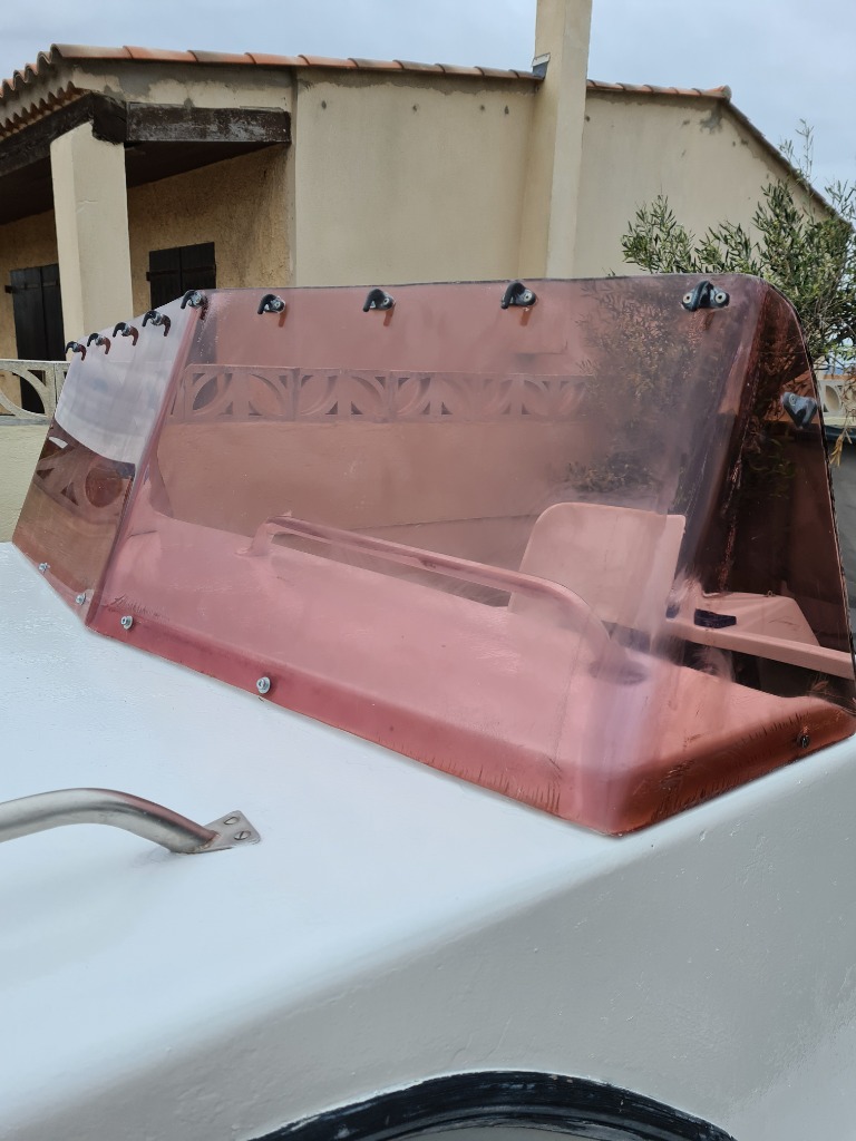

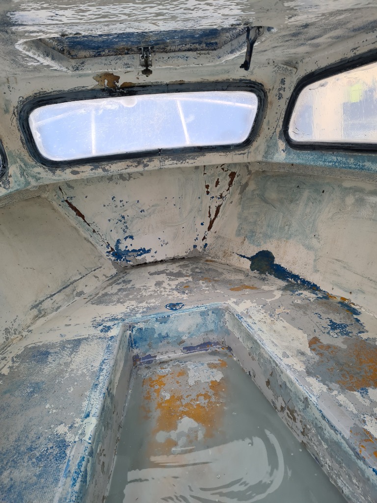

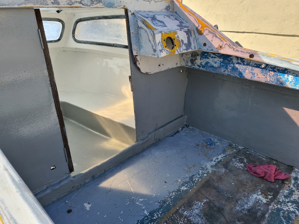

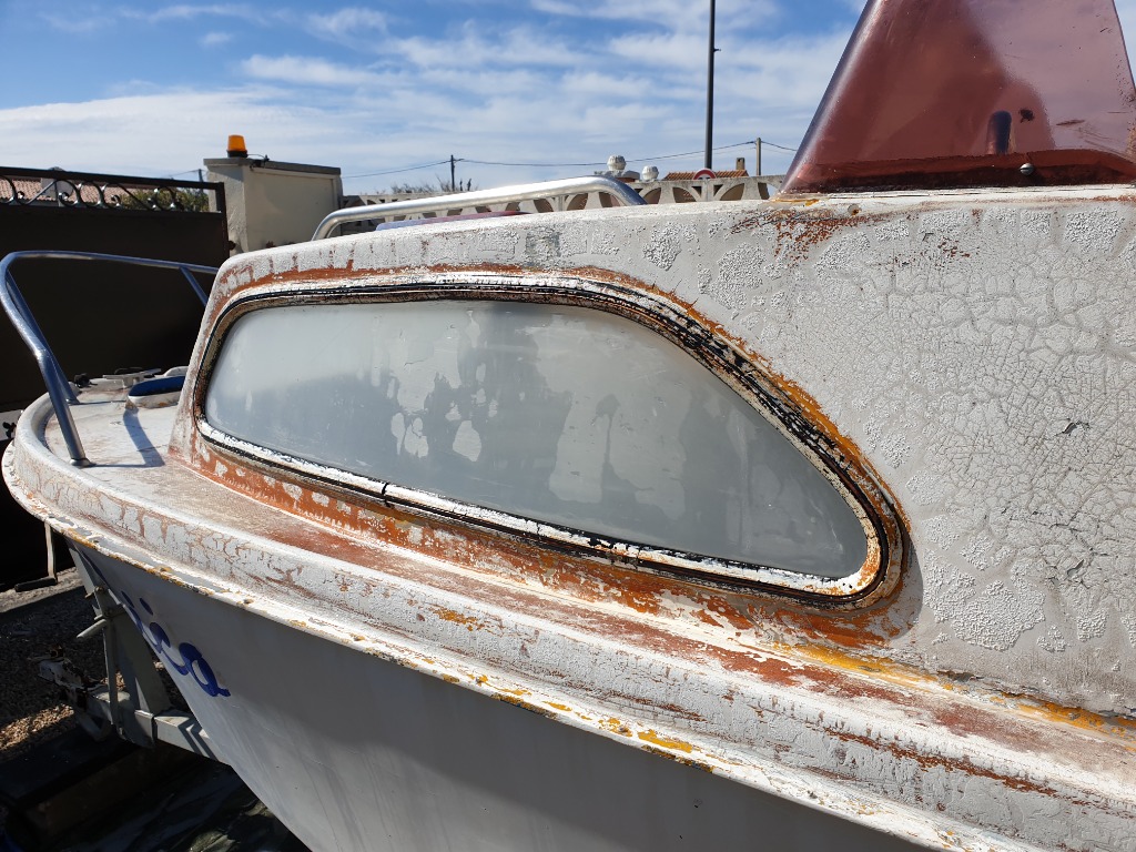

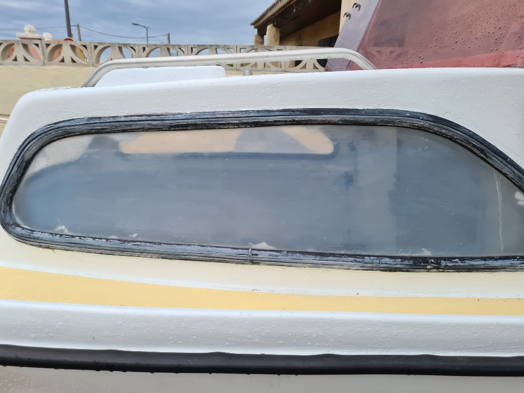

Comment as-tu récupéré l'état du roof ? (Photo 2)
Renovation en cours 16 Mai 2021 19:39 #678851
  • Fabdu13
  • Messages : 663
  • Remerciements reçus 49
Ponçage au 80, puis 240, puis 400.
Pour les joints des vitres j'ai tout essayé.... essence, essence f, White spirit, même décapant peinture.... j'ai fini par passer le décapeur thermique....
J'ai du mettre à certains endroits du mastic mais finalement très peu.
Apres ... de près on voit que c'est pas neuf. Mais... c'est un résultat qui me va.
J'ai aussi passé du 3000 à l'eau sur les vitres ce qui a permis de retrouver un peu de transparence

Bon, après 20 mn sur chaque fenêtre, intérieur extérieur, avec du polish de rénovation, j'arrive à peu près à un résultat correct.
Au moins je vois bien à travers :)

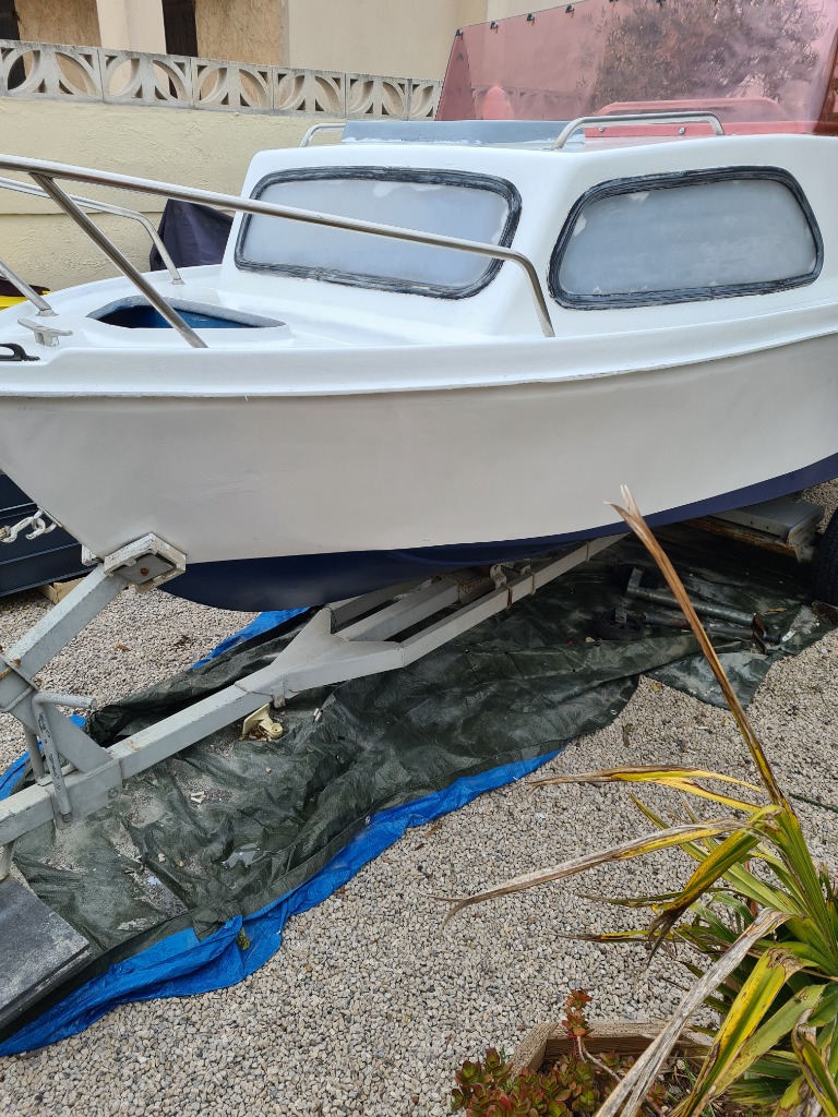

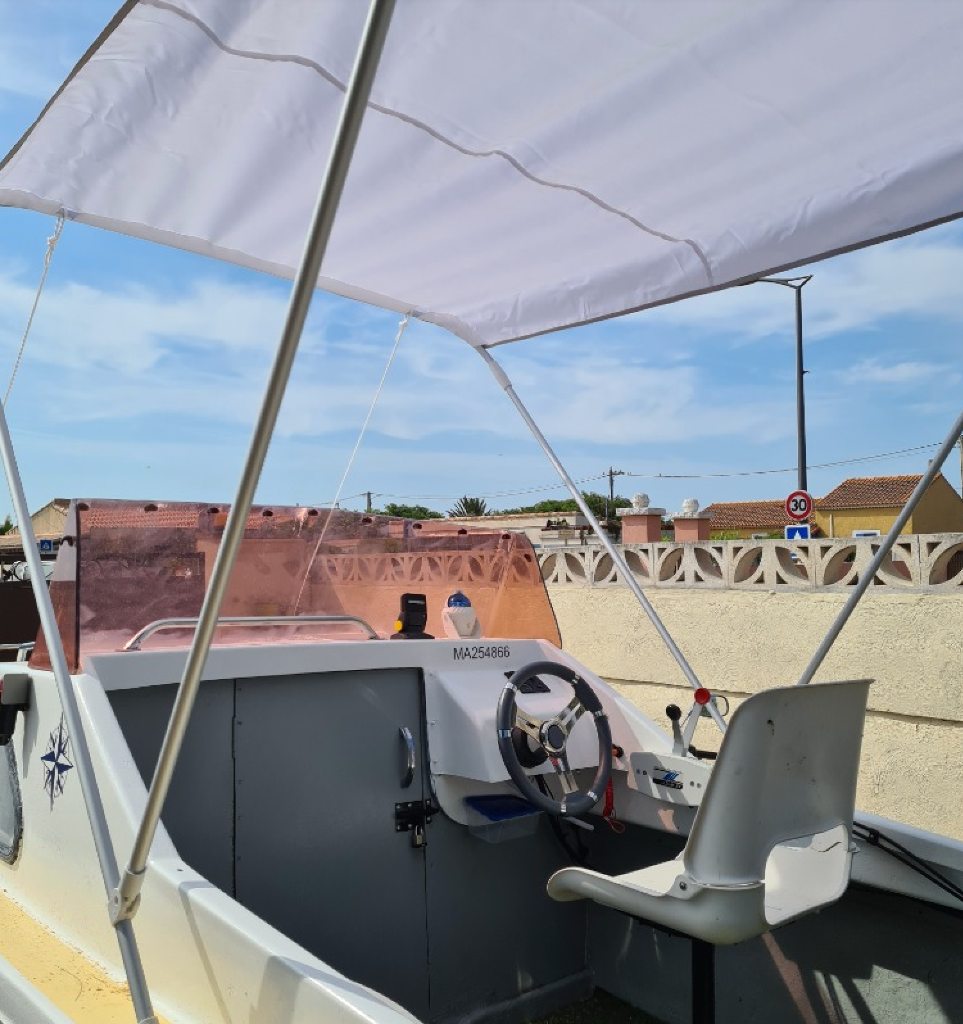

J'arrive au bout des travaux.
Partie moteur ok.
Encore deux arrêt de gaine à posée et c'est terminé.
Une couche d'antifooling encore, l'immatriculation à poser, un peu de câble à brancher sur la batterie.
Plus rien de bien méchant !

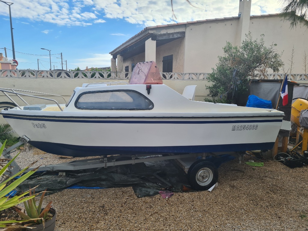

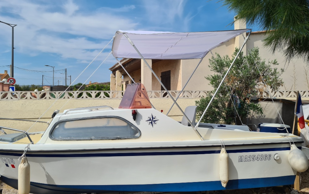

Renovation achevée
Renovation en cours 05 Jui 2021 04:05 #679590
  • Fabdu13
  • Messages : 663

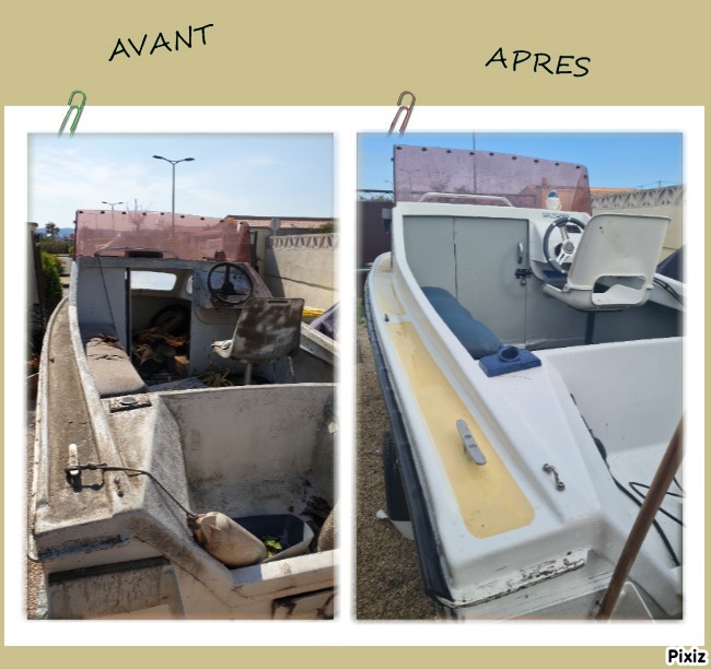

Le voilà terminé, immatriculé et nommé !
Renovation en cours 03 Juil 2021 10:47 #680622
  • Fabdu13
  • Messages : 663

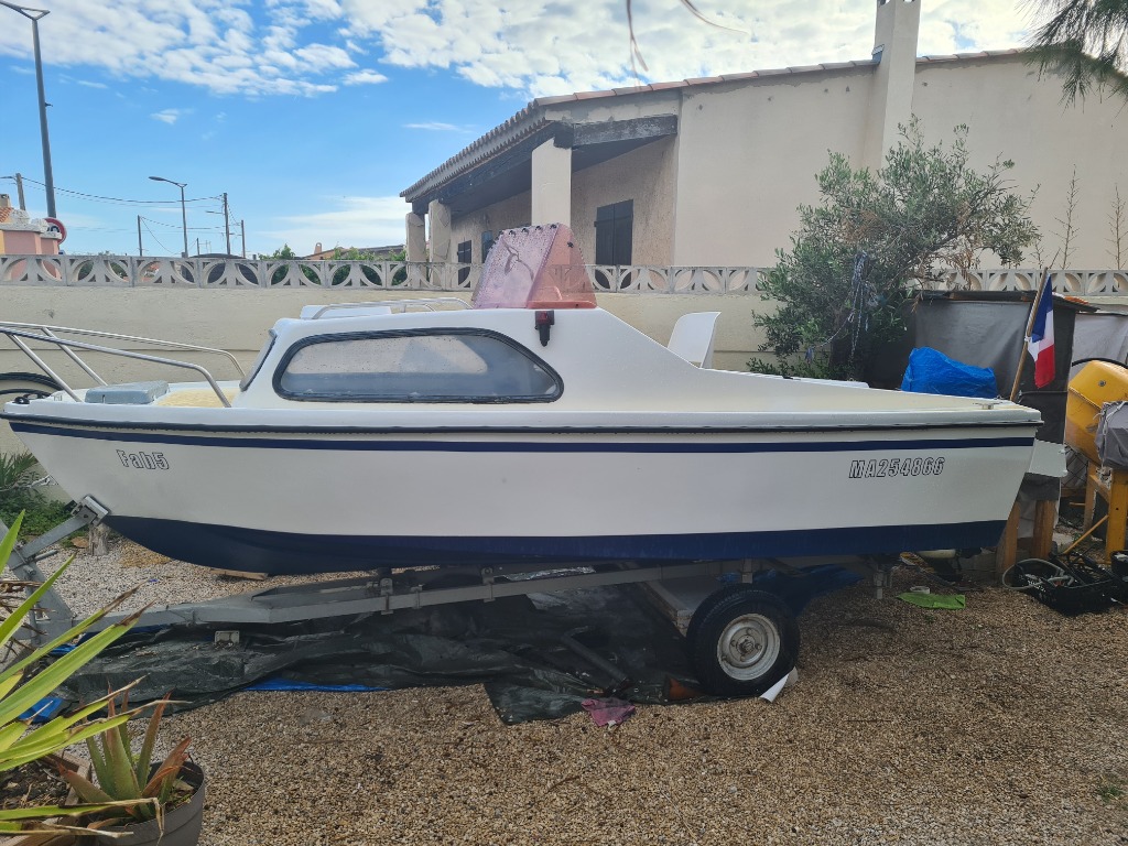

Allez je ne résiste pas à la photo de fin de travaux !
J'ai arrêté de compter le nombre d'heure de travail (toute façon fallait le faire..)
Budget tout compris (bateau, moteur, rénovation et matériel (sondeur, armement, feu navigation, batterie) environ 1500 euros.

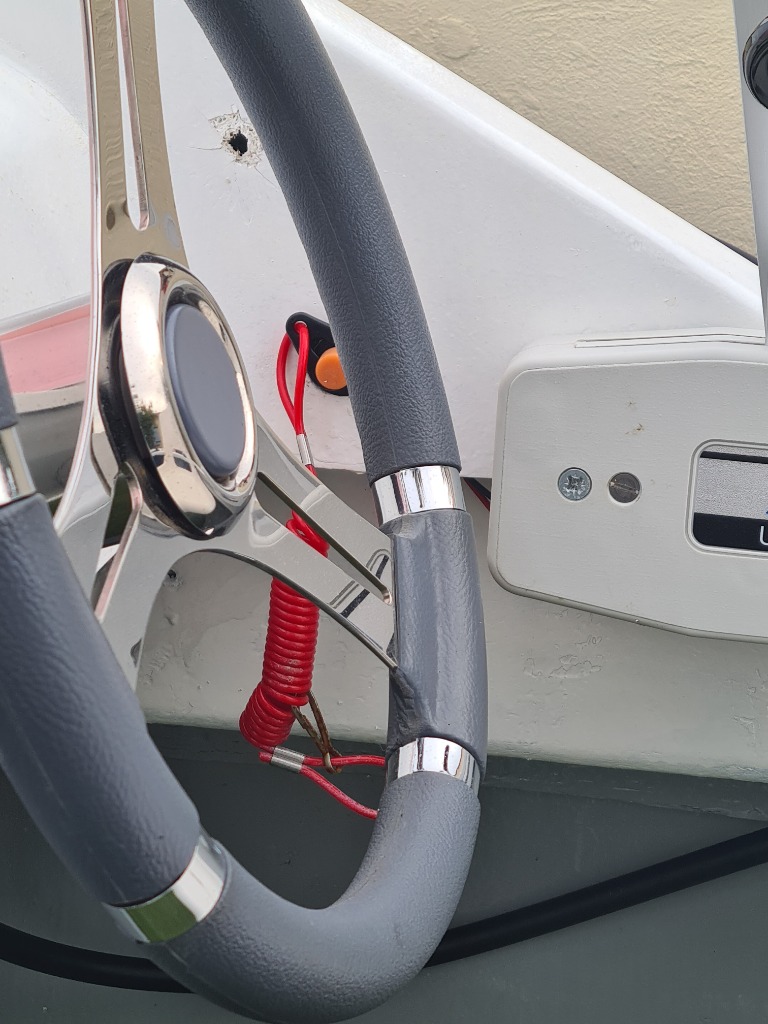

Alors pour ceux qui ont suivi le périple de mon Esturgeon, j'ai fini par le mettre à l'eau aujourd'hui, et c'était donc une première !
(attente place au port)
J'ai eu plusieurs soucis et frayeur, et ça m'amène des questions.
La frayeur c'etait le trou au niveau du plancher, genre 1cm au dessus. Je pensais que c'etait une evacuation de l'eau du compartiment "pilotage", mais en fait non.
Une fois à l'eau avec mon collègue et moi dedans.. l'eau rentré comme un robinet ouvert.
J'ai pu colmater... heureusement.

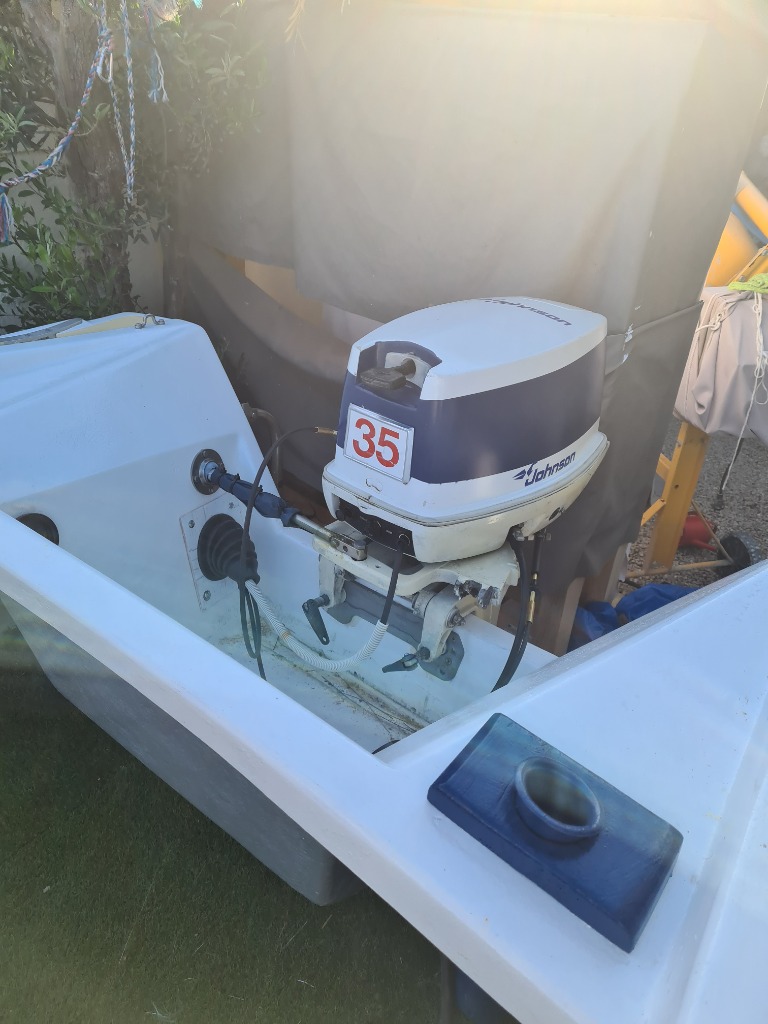

Ma question c'est la puissance moteur.
J'ai un 35cv Johnson qui marchait super bien sur un 3,80 SR.
Mais la, même a fond et trim bien reglée, je dépasse pas les 6 noeuds.......
Il ne prend pas les tours, et pourtant le cable des gaz pousse bien l'accélérateur au max (butée)
Je suis .... déçu :)
