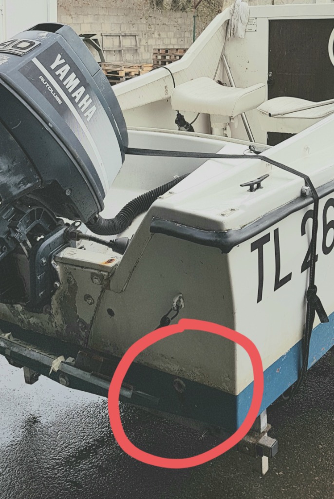

Salut Fabdu,
En lisant le résumé de ta journée, je me dis que tu as échappé au naufrage, c’est déjà très bien !!!
Lors de la restauration, tu n’avais pas vu que ce trou se situait sous la ligne de flottaison ?::M-) ::M-) ::M-)
Bah non car je n'avais jamais mis le bateau à l'eau et je pensais sincèrement que ce trou était la pour vider l'eau de l'intérieur...
J'ai eu chaud. J'en ai conscience.
Le pire c'est que j'ai bien vérifier que j'avais le bouchon de nable de vidange avant de reculer la remorque etc.... pour etre bien sur de moi :)

Normalement le bouchon dont tu parles est celui situé juste au dessus du pont?
Normalement l eau qui est rentré est au dessus du pont...a moins d avoir un trou dans le pont tu ne devrais pas avoir de l eau dans la partie basse...
Avais tu vidangé la double coque lors de ta rénovation ?
Petit conseil quand le bateau n était pas à l'eau je démontais systématiquement ces deux bouchons...
Bon courage

  • Fabdu13
  • Messages : 663
  • Remerciements reçus 49
Oui c'est bien celui la.
Je l'ai fermé maintenant.
Oui j'avais vidange la coque, je doit visiblement avoir des entrées d'eau depuis le plancher.
J'ai sorti environ 60 à 70 litres avec la pompe ce matin.

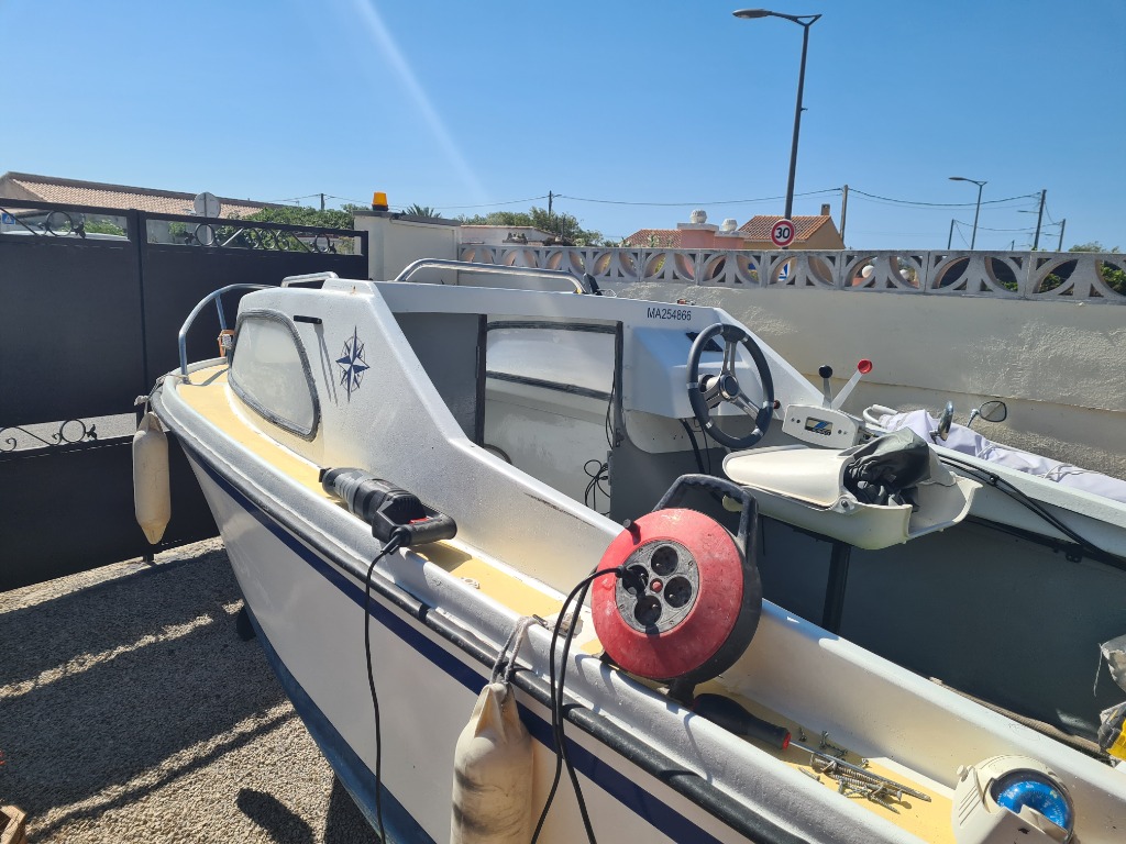

Hello,
Alors .. finalement après usage je me rend compte que la cabine est plus source d'emm******* qu'autre chose...
J'ai donc décider de l'enlever :cheer:
J'ai donc remis le bateau dans la cour et hop ..... scie sabre....
A suivre ..

Bonjour, voilà une mesure radicale !!!

  • Fabdu13
  • Messages : 663
Que j'aurai du faire dés le départ.
Le bateau est bien plus accueillant comme ca :)

As-tu conservé la "casquette" pour la mettre les jours de pluie, comme sur un cabriolet?
