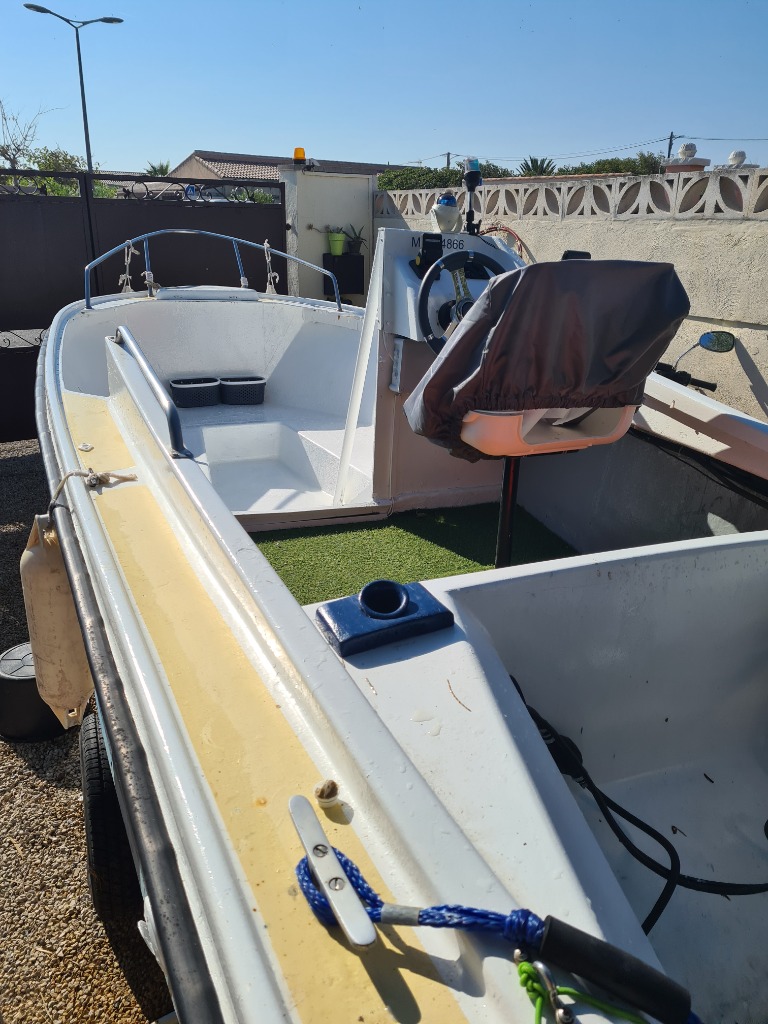

As-tu conservé la "casquette" pour la mettre les jours de pluie, comme sur un cabriolet?
Non, le bateau est au port, je ne pourrai de toute façon pas y aller à chaque fois qu'il pleut.
Je vais installer une pompe automatique.
Tu me poses la questions car tu penses que ça "craint" ?

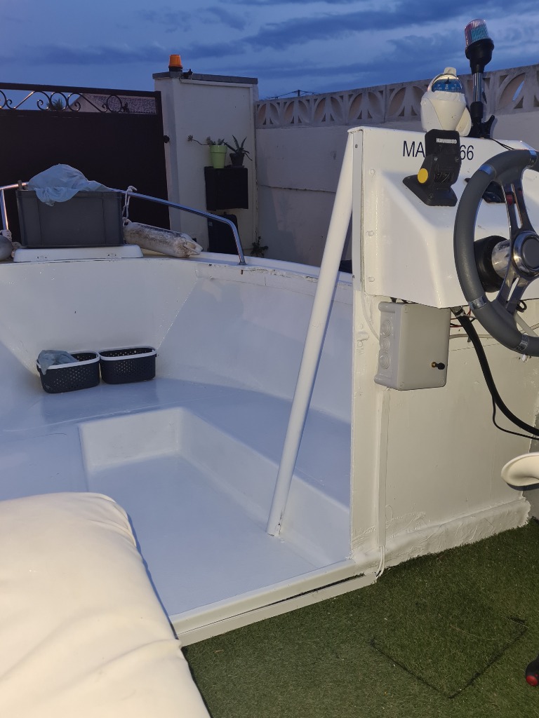

Tu as transformé ton cabinet cruiser en sundeck....:sc))
Beau travail, as tu fais attention à la rigidité structurelle de l avant tu as refixé le sundeck a la coque à l epoxy ou sur polyester ?

Fabdu écrit: "Tu me poses la questions car tu penses que ça "craint" ?"
Il est trop tard pour te poser ou nous poser des questions, mais je n'aurais pas fait ça pour au moins deux raisons:
1) Comme te l'as dit Guip.be, je ne suis plus Sûr du tout de la rigidité de l'avant de Ton bateau.
2) Ce dont je suis sûr, c'est qu'il n'a pas été homologué dans cet état et que c'est maintenant un modèle "original" .
Je ne me pose pas la question s'il fallait le faire ou non pour la rigidité.
La rigidité semble être intact. Cela dit je peux très bien ajouter à l'avant une barre anti rapprochement, pour rigidifier le tout.
Non, je me demandai juste si lors de pluie le bateau risquait + qu'avec la cabine, mais je pense que non puisque l'eau est evacué vers l'arrière, ou se situe la pompe de cale.

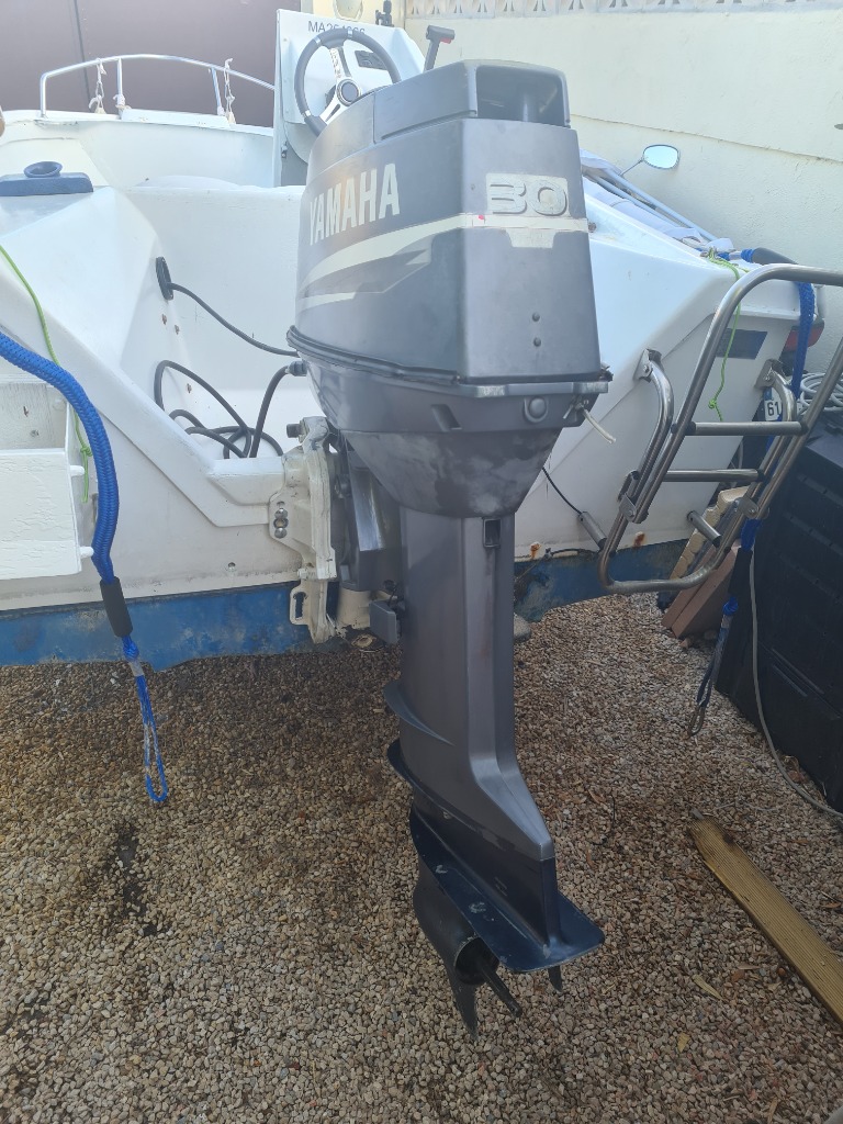

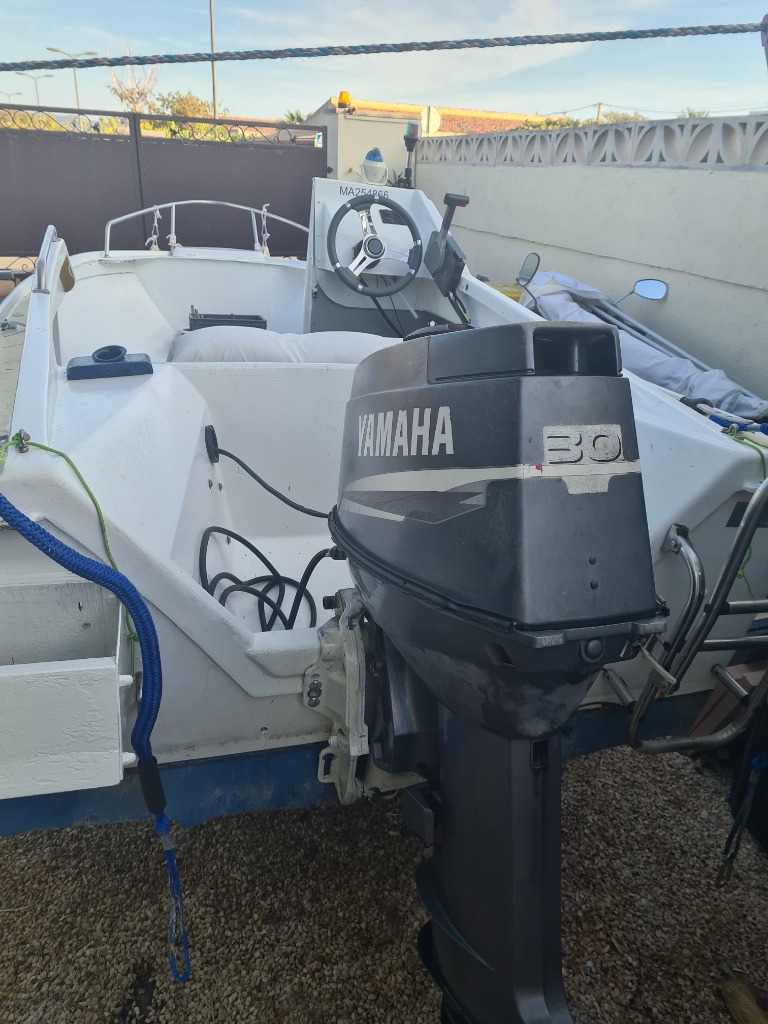

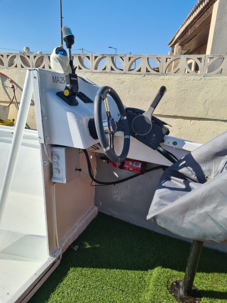

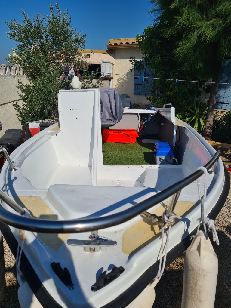

Une photo de l'avancée des travaux quasi terminés.
Et du nouveau moteur

Voilà les travaux sont finis.
C'est un open qui me plaît bien :^-C}

Salut Fabdu,
Bon, alors, ça donne quoi sur l’étang de Berre à fond ?
Je suis inquiet en regardant ton tableau arrière…ne me dis pas que tu l’as aussi tronçonné car il me parait très bas par rapport au Yamaha, non ??

Hello.
Non je n'ai rien tronconne le tableau était déjà comme ça d'origine...
Le moteur ne me semble pas "bas"
Je n'ai pas encore essayé sur l'eau malheureusement.
Ce week-end c'est week-end à Porquerolles (y a pire)
Je le mets à l'eau courant de la semaine.

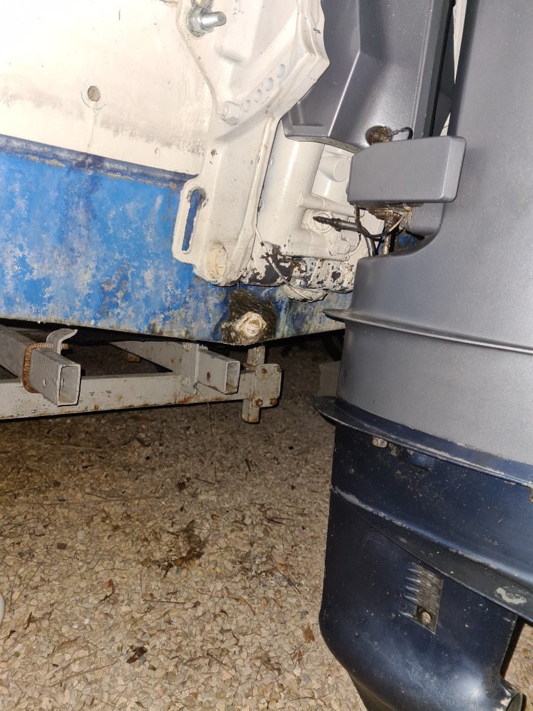

Je fait une photo lundi soir, avec un mètre.
Comme ça vous pouvez voir au mieux
Renovation en cours 12 Sep 2021 21:38 #684009
  • Fabdu13
  • Messages : 663
  • Remerciements reçus 49
Ok.

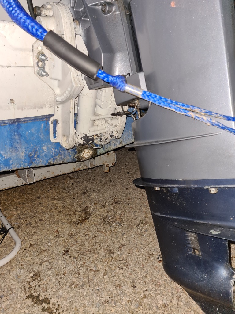

Voilà.
Le moteur n'est pas tout à fait droit, mais on voit bien que je suis juste en dessous du point le plus bas avec la plaque anti ventilation/ cavitation
Renovation en cours 12 Sep 2021 21:49 #684011
Pourquoi mets tu toujours tes photos de travers?
Pour voir quelque chose de significatif, il faut que le moteur soit vertical, c'est à dire trim à 0, mettre une règle sous la quille et la reculer jusqu'à toucher l'embase.
Prendre ensuite un mettre et mesurer entre le dessus de la règle et la plaque anti cavitation de l'embase.
Au boulot. Et que ça saute! ::r-
Renovation en cours 12 Sep 2021 22:33 #684017
L'angle de la photo ne facilite pas mais j'ai l'impression qu'il est bien bas ce moteur !
Si besoin tu pourras le rehausser avec une cale en bois sur le haut du tableau arrière.
Lomac 600 In
Renovation en cours 13 Sep 2021 20:56 #684075
  • Fabdu13
  • Messages : 663
Je prend mes photos droite... je les vois droite et elles sont diffusé à l'envers.... je ne sais pas pourquoi.
En voilà une avec le moteur droit.
Il y a 3 cm
