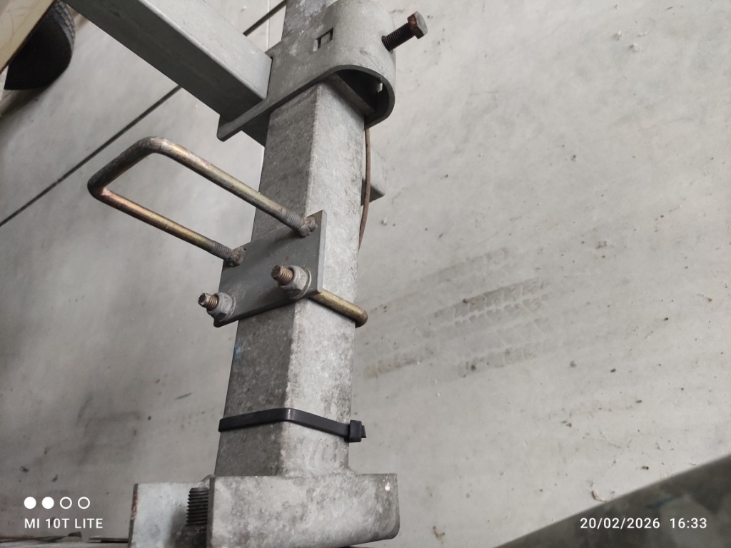

Pour le poste de repos de la plaque de feux + plaque d'immatriculation, j'ai fixé un support sur une traverse de la remorque. et j'ai fait dans la plaque une boutonnière qui est traversée par la bride supérieure dudit support.

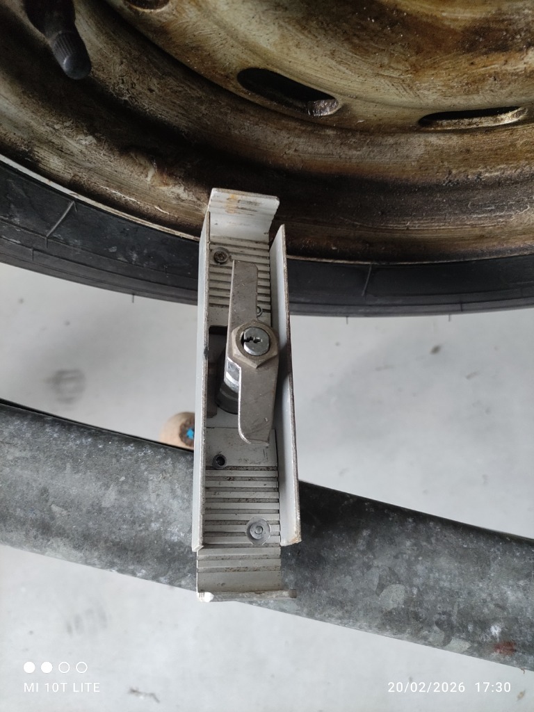

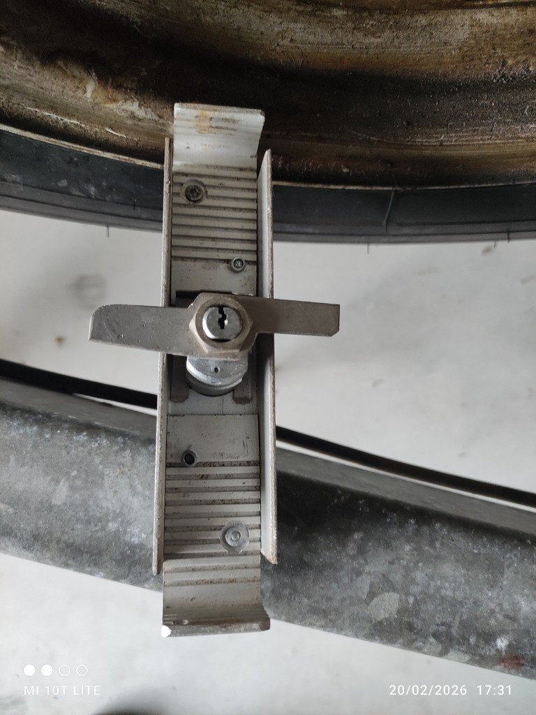

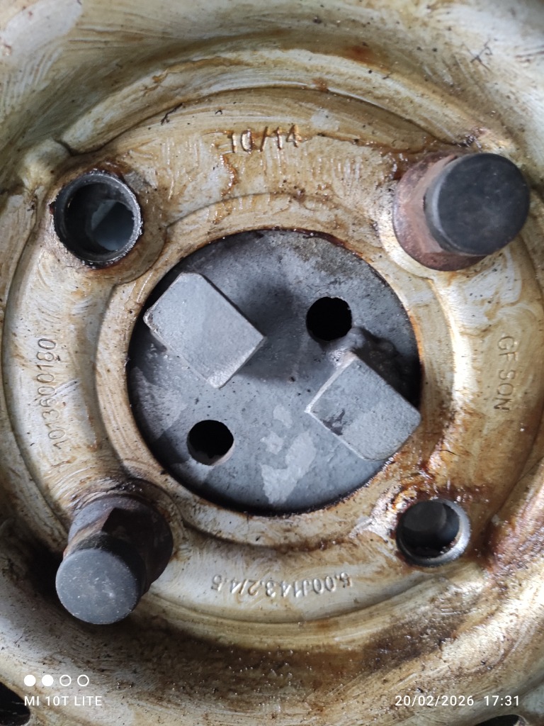

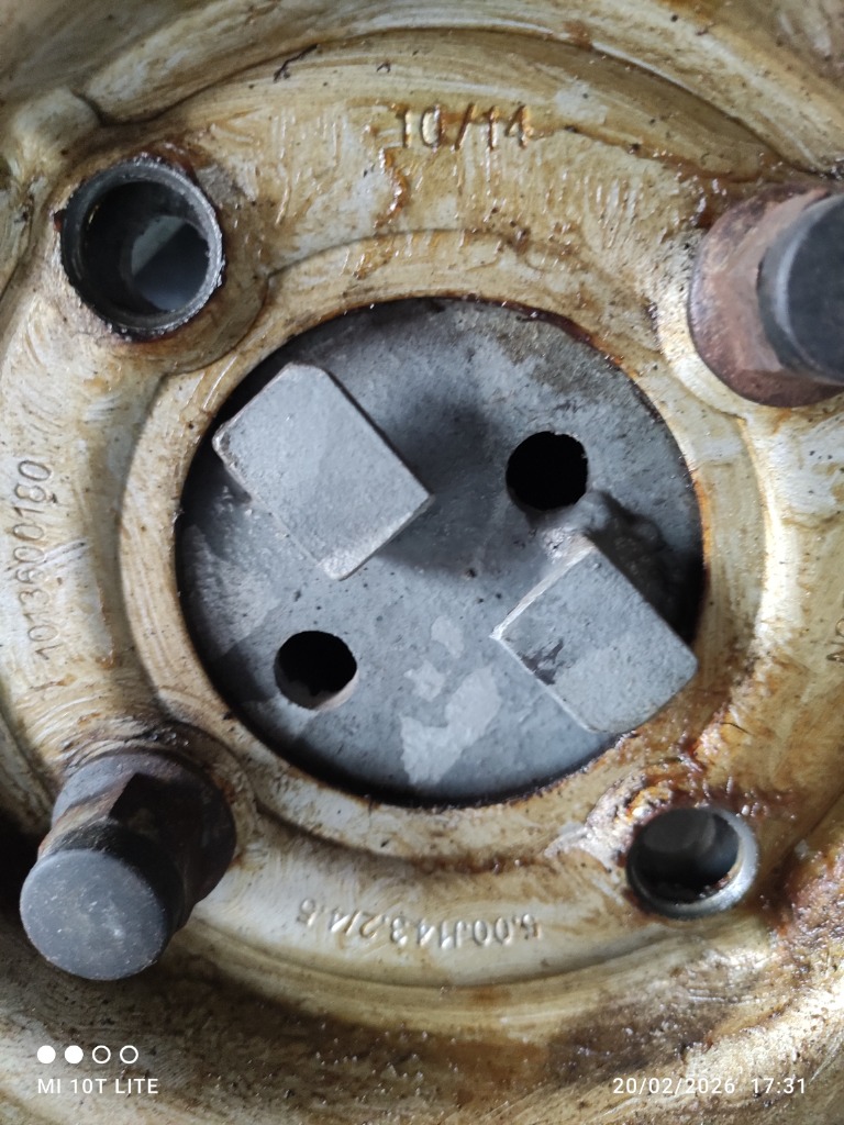

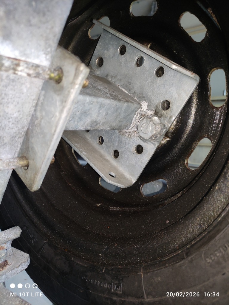

Pour la roue de secours, j'ai fait des photos du support et du système de verrouillage que j'avais fabriqués au préalable. [
Devant la grande qualité des photographies que j'ai faites pour vous montrer mes ingénieuses réalisations, je vous ai fait don de certaines photos en double voire triple.
Ps: Les traces brunâtres ou blanches qui ornent la roue ne sont pas dues à une quelconque oxydation mais à de la graisse répandue généreusement sur des zones qui doivent être protégées.

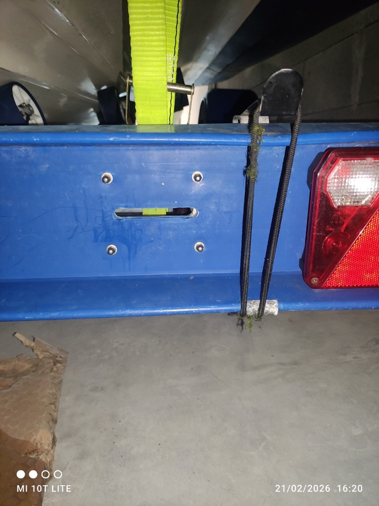

AH! J'allais oublier, je n'ai pas mis la photo de la jolie boutonnière que j'ai faite dans la plaque qui supporte les feux et la plaque d'immatriculation.
Cette boutonnière sert à faire passer la bride fixée sur la traverse de la remorque.
Et dans la partie de la bride qui dépasse de la traverse, je mets un cadenas.
visibilité plaque immatriculation 23 Fév 2026 10:46 #704121
Je suis bèèèèèèèèèèèète! J'ai RIEN compris!Sans une photo de toute la remorque avec la plaque "sauvegardée", mi compron pouint!

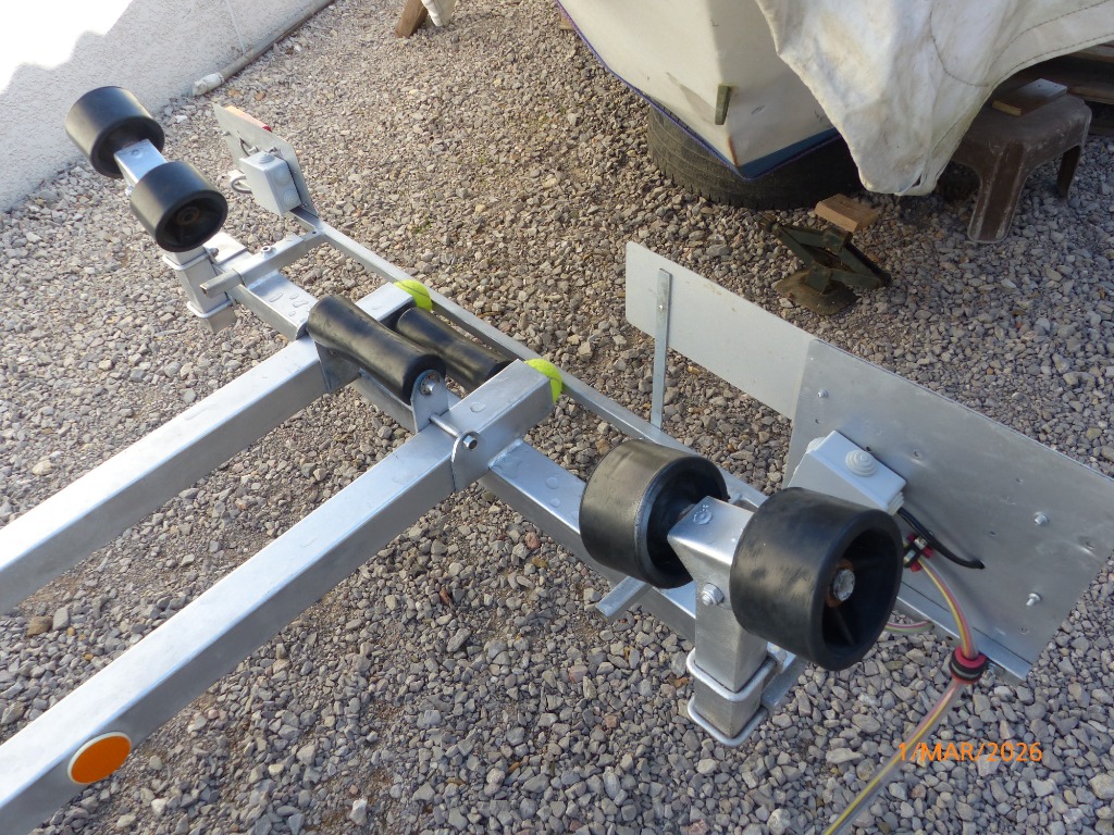

visibilité plaque immatriculation 01 Mar 2026 09:52 #704171
Hey , les gars de la marine !

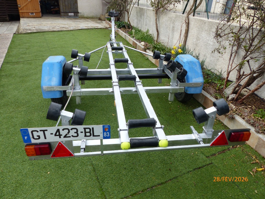

Je viens de finir de restaurer la rampe de ma plaque d'immatriculation qui était en piteux état !
L'ex proprio n'était pas le roi de l'entretien car !a plaque était fixé trop bas, sous la barre et raclait le sol lors des manoeuvres.
J'en ai profité pour refixer au-dessus ! Tout est neuf ( cable, feux leds, triangles ) et ça marche ! Je suis happy ! Bye !

En rajoutant deux supports sur ta traverse arrière, cette "signalisation" peut être coupée en deux! Bien moins encombrants ....voire à ne pas avoir besoin de l'enlever pour mètralo !

Ok, je ne vais pas refaire cette installation neuve, mais pour ne pas mourir idiot ; dis-moi, comment fait-on ?
Je suppose qu"il faut alors tirer deux lignes électriques; une pour la gauche, une pour la droite !
Tu dis: pas besoin d'enlever pour misalo ! OK, mais alors les feux risquent... la baignade ?????
Dans mon installation, j'ôte entièrement la rampe et je la glisse sur la remorque ( sous le bateau ) avant misalo  ( voir post précédent ! )

visibilité plaque immatriculation 01 Mar 2026 15:14 #704183
Je veux pas jouer le bas du képi… mais je ne vois pas l’éclairage de la plaque, ça fera 99€ et 2 points.
pour la partie arrière en deux éléments le câble électrique relit les deux éléments, il suffit qu’il soit à la bonne longueur pour être tendu une fois en position

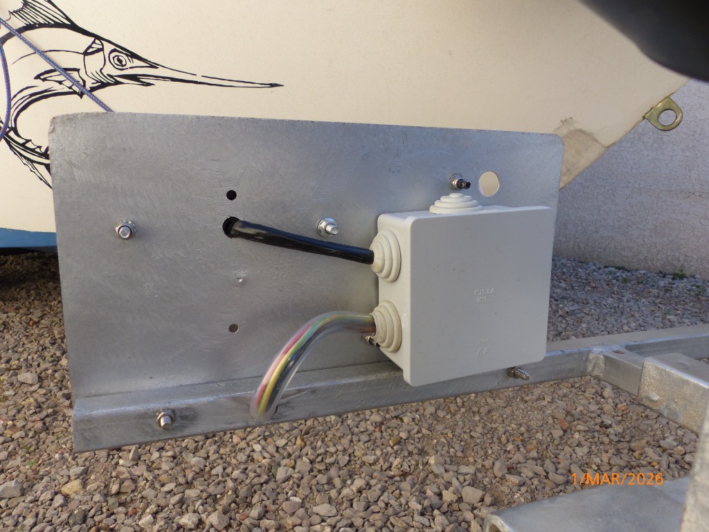

Hey Artmaniacq, salut tu as une bonne vue !
Tu as raison, je n'ai pas d'éclairage de plaque !
Je n'ai pas prêté attention à ça lors de ma commande et je m'en suis rendu compte en posant ces feux ....qui viennent à pied de Chine !
Il faut croire qu'en Chine, les feux n'en sont pas pourvus ?????
Cela est-il grave Docteur; je ne sais pas, mais comme je ne roule jamais de nuit, bien malin serait le moustachu qui relèverait ce manque !

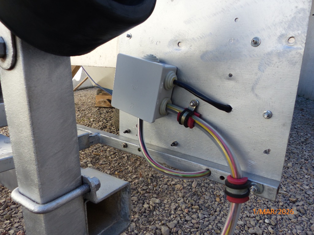

Cela dit, je vais cogiter un petit éclairage d'appoint en déporté ! Je vais tirer deux fils de mes feux rouges depuis ma boite de dérivation !
J'ai compris pour le système en deux parties !
Je pourrais le faire en sectionnant mon tube carré sur sa longueur, en prennant toutes les précautions, car les fils côté droit passent dans une gaine
qui elle même passe dans le dit tube !
Je joins qqs photos !

Oui, Artmaniaque! Mais pour trimballer autant de plaques et de cables, OUFFFF!
Buldo! Cette boite Plexo pour le 220 Volts

Les boites de dérivation "chantier construction" sont interdites ??

Explique : " trimballer autant de plaques et de câbles" ? Comprends pas ?
J'ai crée mon installation avec une seule ligne principale qui alimente la boîte de dérivation gauche avec extension sur la boîte droite
pour n'avoir justement qu'une seule ligne au lieu de deux !
Explique : Boîte plexo ? Depuis quand ca serait interdit ?
C'est un choix car elles sont parfaitement étanches ! Ne serait-ce pas ce qu'on demande ?
