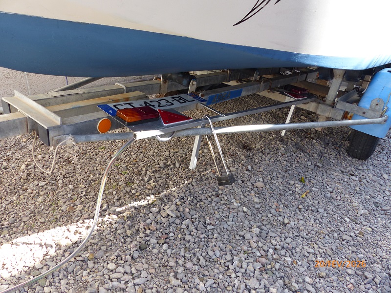

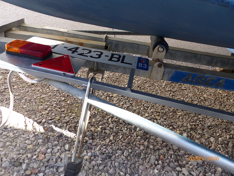

Voilà ma plaque rangée  à plat sur la remorque,c
visibilité plaque immatriculation 20 Fév 2026 15:27 #704104
  • buldo
  • Membre elite
  • Membre elite
  • Messages : 201
  • Remerciements reçus 6
Hello...ise !
Ok Pêchevoile, on attendra mais en attendant voilà la mienne  !
Bon, après ce jeu de mot britain, un peu de sérieux BDM !
Voilà ma plaque rangée bien à plat sur la remorque, sous le bateau,  avecun U de moto !
Dans cette position elle est hors d'eau et impossible de la voler à moins que les racailles ne soient équipés d'une disqueuse !
Pas compliqué et moins chi...t à ranger... dans le coffre de la Bugatti !
Si ça peut donner des idées, c'est fait pour ça !
Montrez vos oeuvres ! Bye Buldo
