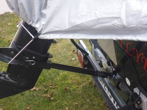

Je recherchais des exemples de barres de support moteur ou barre de trim et je suis tombé sur cette photo.
Sur cette photo, est-ce réglementaire que l'embase du moteur masque - en partie - la plaque d'immat' sur la remorque ???
Merci,

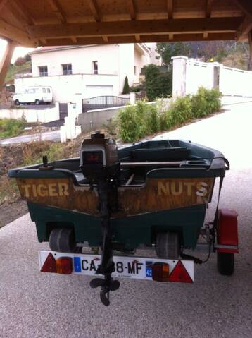

ou ça :

Normalement non il faudrait mieux l inverse, mais cela n est pas toujours possible en fonction du couple bateau vs remorque.
J ai été contrôlé plusieurs fois et jamais eu de problème à ce sujet.
Un gendarme m a posé la question et je lui ai montré que c était techniquement impossible dans mon cas, comme tout était en ordre
Certificat de conformité, immatriculation, assurance, poids de l'ensemble et du timon
il n a pas insisté.
C est d autant plus vrai avec des remorques tres basses qui necessite de relever le moteur.
Sur la remorque Nautilus, avec de vrais amortisseurs,  malgré que je puisse rouler avec le moteur a quasi vertical, il est impossible de refixer les barres de support dans le châssis si on place la plaque d immatriculation derrière le moteur comme cela devrait

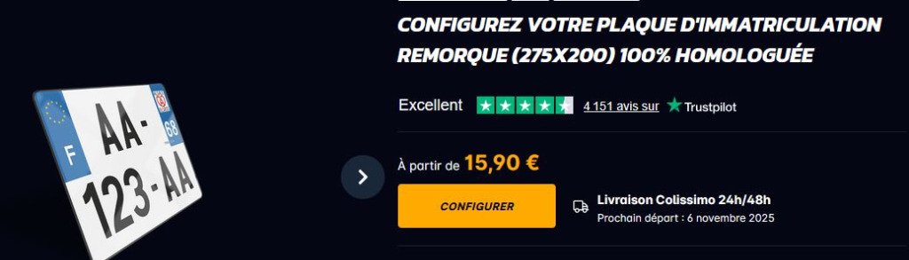

Actuellement, c'est une plaque "auto classique" qui doit faire un peu plus de 50cm de large, mais je pensais commander une plaque plus courte, où l'écriture est sur 2 niveaux, elle est plus haute, mais ne fait qu'un peu plus de 25cm de long.
C'est autorisé, ça ? car là, je pourrais la déporter totalement à gauche sans qu'elle ne soit masquée par le moteur.

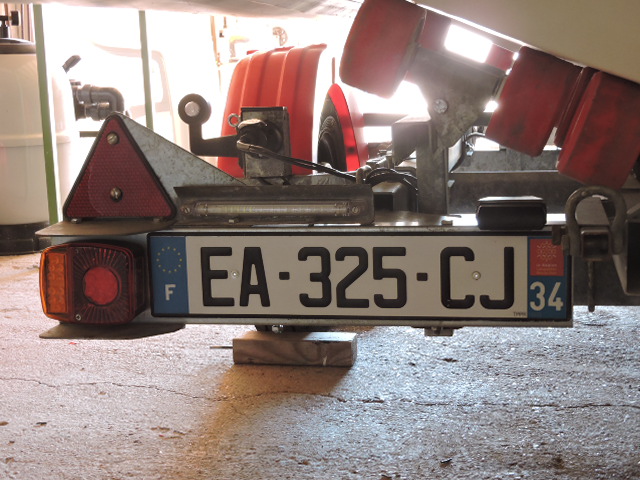

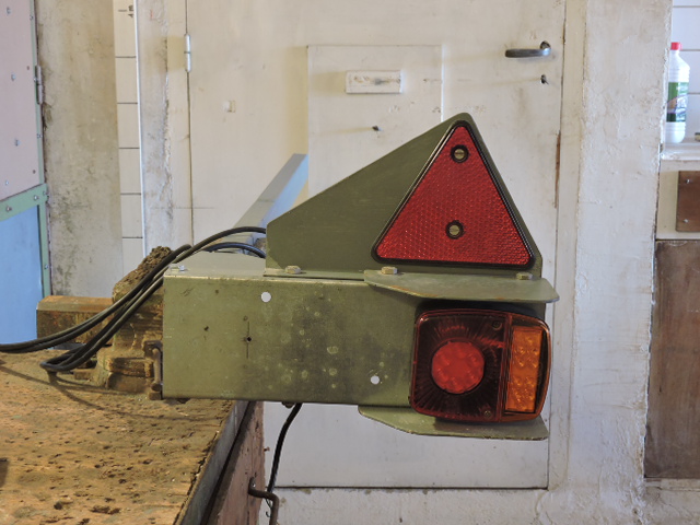

1°): je complète ma réponse d'hier: en fait, mon déport à gauche ne concerne QUE la plaque et les feux gauches: à droite j'ai bricolé (au sens noble du terme) une autre (petite) plaque où se trouvent les feux droits (et un avertisseur sonore de marche arrière, pas encore obligatoire mais ..... bon! )
2°)................................. du coup, et malgré les accrochages récents avec mes vieux Amis M et C  je me demande si ces transformations ( jamais verbalisées  en #18 ans ) sont cependant bien AUX NORMES.......ça va me faire passer le temps, la météo n'étant pas aujourd'hui, Steph, à la navigation ( Le chauffage de mon Lomac Bélouga 16 étant en panne )

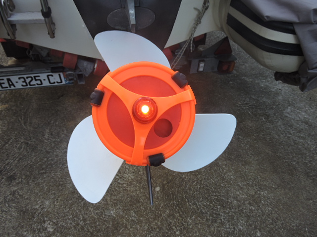

Autre point si le moteur dépasse du gabarit de la remorque puisque au delà de la plaque des feux, je mets un sac rouge sur l hélice pour signaler le dépassement .
visibilité plaque immatriculation 06 Nov 2025 11:27 #703300

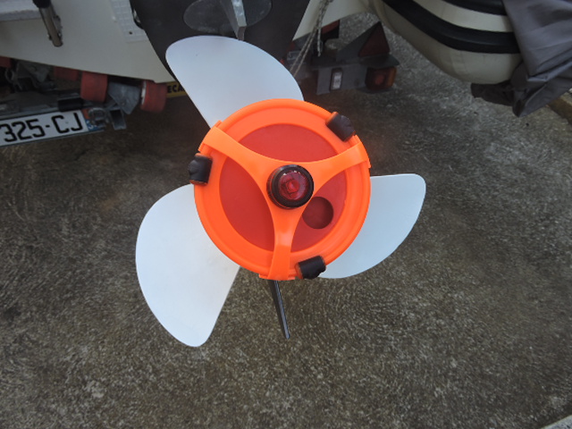

OU tu tâches d'acquérir cela, imaginé et produit, du reste, par l'un d'entre nous sur ce site
On ne l'a pas vu depuis un bout de temps: je vais lui passer un message perso pour soit qu'il se montre, soit qu'on passe en mails privés: dans la pénombre des garages de nos navires transbordeurs, ce truc là est merveilleux pour sauvegarder nos embases ..... et les capots de ceux qui nous suivent

Houlala monsieur normes   est ce bien réglementaire de fixer un feu supplémentaire en plein milieu de l axe de la remorque ?
Les feux se posent de chaque côté de l attelage.
Plus sérieusement ce système est sympa aussi
