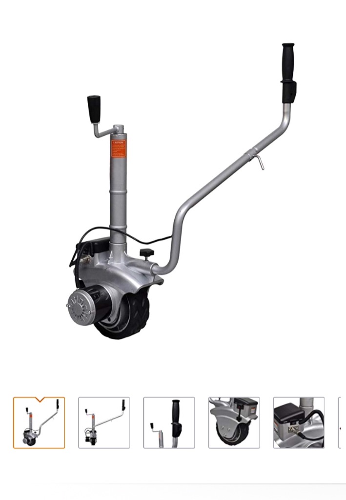

f3d73 écrit: Et cela ?,,
Sur l'herbe, ce n'est même pas la peine d'y penser. ça marche super bien sur du gravier ou du dur mais pas sur l'herbe. C'est pour cette raison que je vends la mienne. Si ça intéresse quelqu'un => MP.
J'en ai une roue électrique motorisée et ça marche que sur sol dur et plat. J'ai des petits graviés (0-6mm) et c'est juste juste. Mon ensemble de 1400kg se déplace très très lentement, un peu trop. Elle ne manque pas de puissance mais plutôt d’adhérence (manque de poids même si je monte sur le timon).
Je cherche aussi une solution, peut être une tondeuse rider.
Le tracteur tondeuse de 8cv faisait l'affaire chez mes parents. Il aurait été parfait en remplaçant le coupe par une bonne plaque de béton pour le lester.
