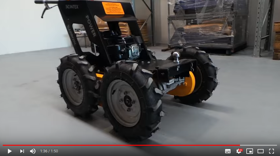

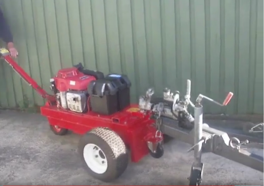

Malgré plusieurs recherches sur le net, je n'ai trouvé que ce modèle ( aucune idée du prix) qui donne tout de même une bonne idée
de ce qui est faisable.
Voir le lien ci dessous de la vidéo sur You Tube:

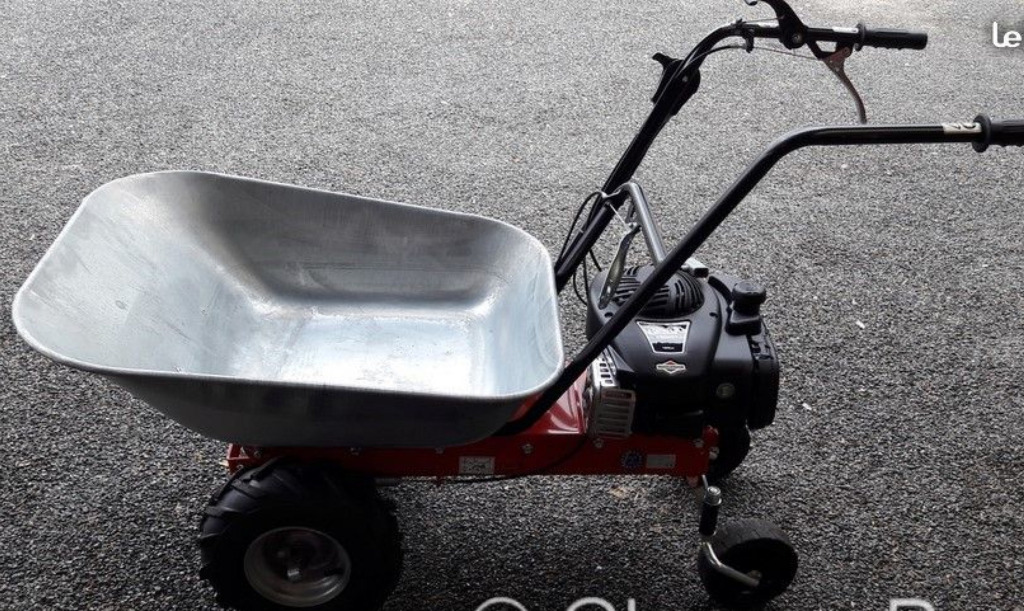

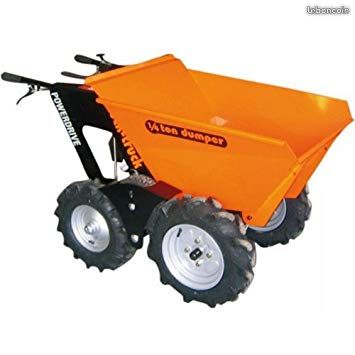

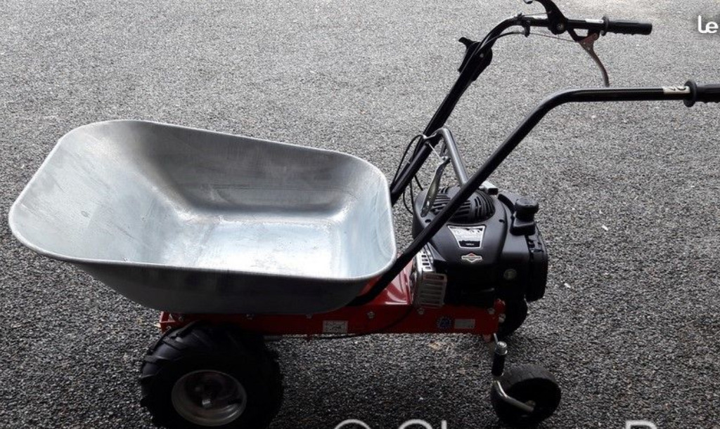

Sinon une fabrication maison, sur une base de Brouette à moteur thermique ou Motoculteur me parait le plus facile à transformer et semble assez compatible, le tout pour un coût raisonnable.

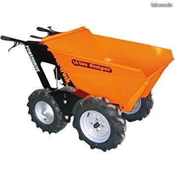

Une version plus évoluée et plus chère car pseudo 4x4, sur une base de MiniDumper est envisageable.

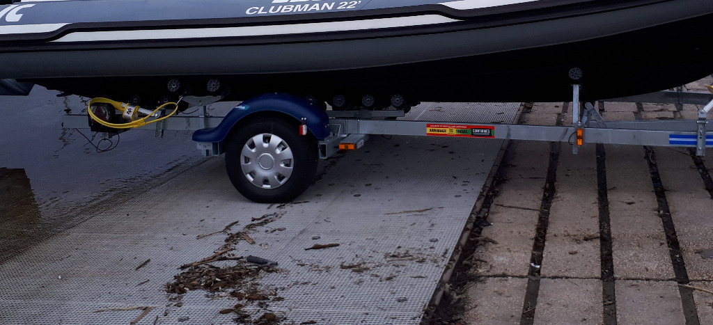

Tu as aussi des roues jockey motorisées avec un moteur électrique, le problème étant la motricité sur sol (pelouse ou gravier)..et si on faisait comme dans le désert on pose sur le sol des tôles crantee style rampe pour remorque de moto sur le parcours de la roue...

En fait mon idée est plus de faire évoluer un engin sur des tôles en Alu style rampe de remorque pour s'affranchir de la pelouse ou du gravier. Evidemment il faut déplacer les tôles tous les 2 m, mais bon cela permet peut être d'avoir un "tracter ou un pousseur" pas trop costaux. Si c'est pour une ou deux opération par an c'est jouable.

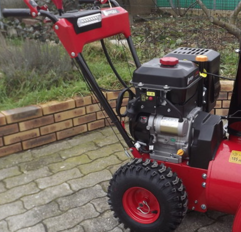

Et en modifiant un fraiseuse à neige là pour lh'erbe pas de soucis

Je ne connais pas exactement la conception d' une fraiseuse à neige, mais je suppose que c'est toujours le même principe avec un entraînement par courroie ou chaîne, et une marche avant / arrière.
Le châssis de la brouette à moteur est à mon avis très facilement adaptable , je vire la benne et mets à la place, une plaque de tôle épaisse
avec une boule fixée dessus ...

En dehors des plaques alu qui répartissent la pression, il y a aussi des plaques en matériau synthétique qui sont bien plus faciles à stocker car ça se roule et ça fait 1m de large.

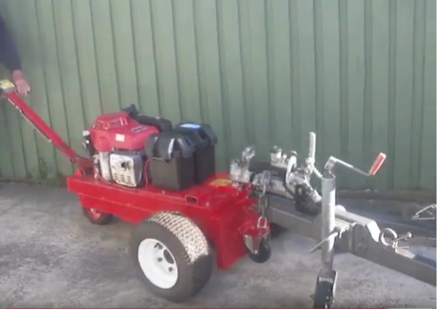

Oui, j'avais tapé un truc du même genre pour trouver le 1er, dont j'ai mis la vidéo.
Mais il n'y a pas grand chose en thermique, c'est surtout de l’électrique.
Le dernier est en Australie et coûte 4000$ australien, j'ai pas fait la conversion, mais c'est trop cher pour moi !
Les mini Dumper se trouvent en France, donc au pire je ferai la modif pour mettre une boule
