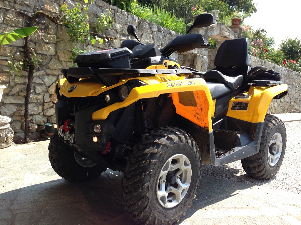

En gros pour avoir eu un Can Am 500 et 650 4 roues motrices (donc du gros ) c'est possible jusqu'a 2,5/2,8 tonnes sur du gravier mais]TERRAIN PLAT et pas en HERBE (jamais essaye sur l'herbe ) et sur des déplacements COURTS
je déplaçais sans problème mon Over Boat (PTAC de la remorque 2.5 t) remorque double essieu donc pour un 1,8 c'est de la rigolade mais il faudrait faire un essai dans ta configuration ...desole je n'ai plus de quad sinon je t'aurais bien propose de faire un essai

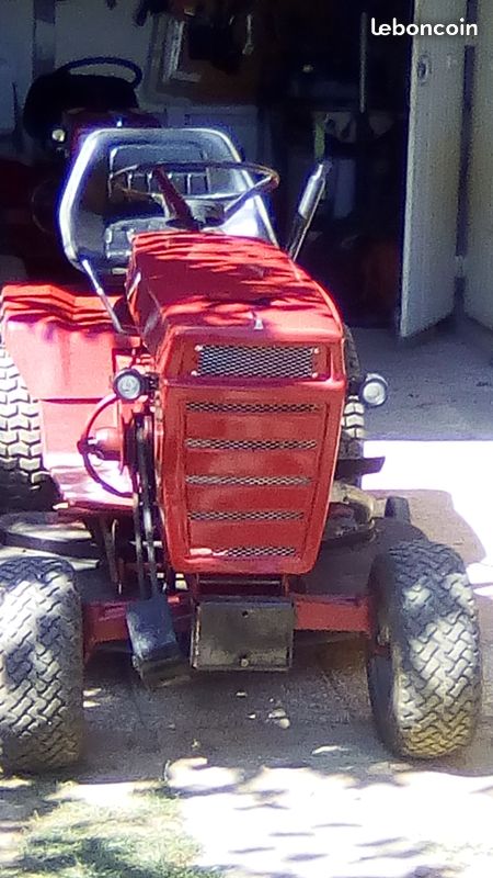

Oui, j'y ai pensé, mais cela me pose 2 pb:
Comment le ramener chez moi ? Trop lourd pour le mettre sur une remorque et par la route ...
C'est quand même bien encombrant comme truc ! Donc où je le mets 99% de temps ...
Sinon un micro tracteur, mais c'est pas donné non plus.
J'ai testé chez moi avec ma remorque un Wheel Horse, mi chemin entre un micro tracteur/autoporté,
ben c'est du kif kif avec mon autoporté, la marche arrière se fait en force, sinon ça patine, donc aucune précision et le freinage ::D-

Les suspensions ne s'écrasaient pas (mais j'étais en double essieu )
Pour la visibilité !! j'avais de la place mais sans plus je l'utilisais pour bien le ranger le long d'un mur ou pour le changer de place (cela m'évitait de prendre le 4x4 ) pas pour des déplacements importants ,

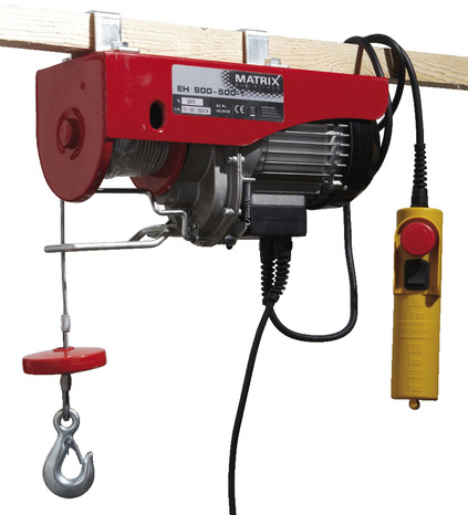

As-tu pensé à deux comme cela ? Voire un plus poulie pour l'angle droit ? Je remontais même mon bélouga en tout 1100 kgs sur une pente à 20%.
www.bricodepot.fr/images/page_prod_big/43000/43203.jpg
on le pose dans l'autre sens, comme un treuil.
et ça ne coute que 140 €

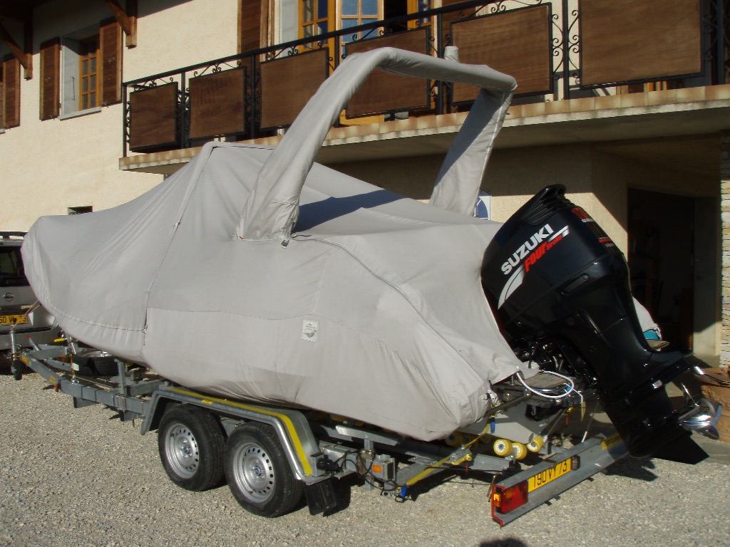

Comme F3D, je pense qu'un "gros " quad 4x4 genre Can Am, Polaris et Yamaha Grizly ou d'autres marques ferait l'affaire...attention toutefois à l'herbe mouillée et à la pente. Un de mes amis utilise ce type de quad et arrive à patiner un peu sur l'herbe...donc à creuser ! Maman n'est pas contente !! Ceci dit, ça monte quand meme !
Pour ma part, pour rentrer des bateaux dans un hangar, j'ai préféré acheter un petit et ancien 4x4 Suzuki Vitara 2 litres HDI de 90cv, avec une boite courte, équipé à l'avant d'un attelage et meme d'un treuil. Ainsi, je peux manoeuvrer un bateau de 7m ou davantage tout seul.
Evidemment, l'ensemble attelage + treuil est facilement démontable pour passer le controle technique et pouvoir rouler sur la route sans danger.
Pour info, j'ai payé ce Suzuki de 2005 environ 4500 euros, ça fait cher pour manoeuvrer des bateaux, mais je m'en sors en le louant à des potes chasseurs, pecheurs, vttistes, randonneurs etc donc il ne me coute rien. Très bien pour la Corse, puisque c'est la version cabriolet. C'est un moteur Peugeot qui équipait certaines 207, 307 etc...
Pour f3D en particulier, excellent en tout terrain ce petit Suzuki, peu de porte à faux, boite courte, léger, étroit etc..
