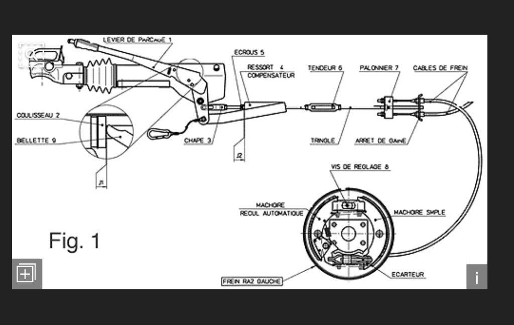

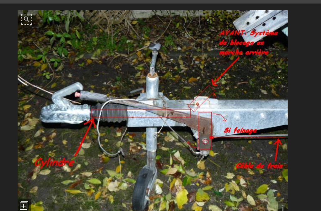

Une remorque freinee .....freine quand tu freines ......
Si tu désaccouples le systeme de freinage....tu vas vite comprendre la différence
Regarde comment cela marche sur le croquis
Sans systeme de frein

patrick65 écrit: Sauf erreur, qu'elle soit freinée ou pas , la "pousse au cul" est la même, l'effet freinant n'intervenant qu'au cas où la remorque se détache de l'attelage. A moins que je n'ai pas tout compris ...
Oui, là, tu nages!
La poussée est la même? Oui!
MAIS avec une "freinée" en moins d'une seconde SA poussée, si elle est en bon état, devient zérro et est absorbée par les freins justement
