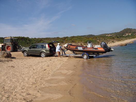

envers et contre tous: surtout pas de boite automatique avec une remorque!!!! (et même sans!) reste donc maitre de ton choix, et non esclave d'une mécanique!!!! ::t- ::t- ::t- ::t-
regarde du côté de Mitsubishi Outlander et de Nissan X trail! aucun problème en 17 ans! et malgré pas mal de misalos "sauvages" (sable mou!)
Santa Manza avant qu'Ortiacciu et moi y obtenions une cale: on enfonçait..... mais ça passait!
Le tracteur n'était pas là pour nous: il attendait un 12 mètres professionnel.

:v:+) JL, as-tu essayé avec un bourricot? Il semblerait que c'est bien aussi! :sc)) :sc)) :sc))
choix d'un véhicule 21 Déc 2016 22:42 #611758
Excellent Aningoul !!! sur la photo on croirait presque que c'est le tracteur qui remorque le X-trail qui lui remorque le semi !!! ;)
