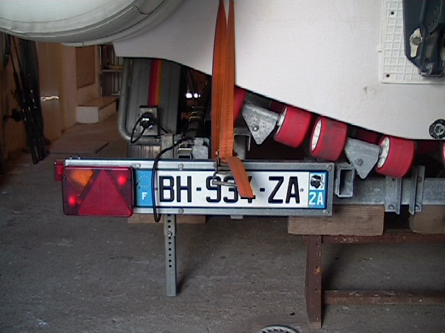

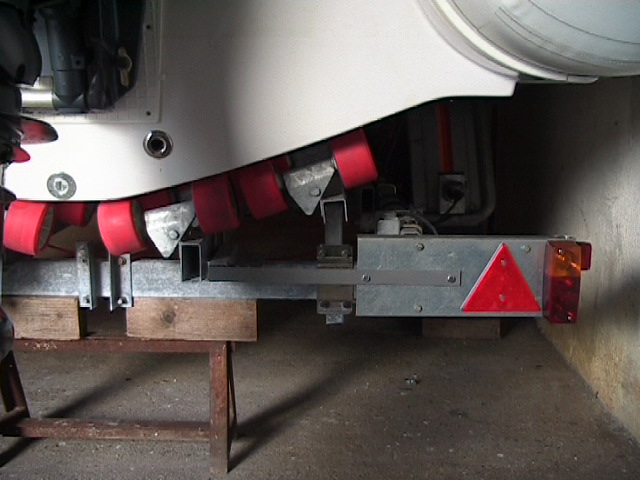

Bonjour, cher Ami: je réponds sur le forum car l'explication peut intéresser d'autres personnes.
Voiture reculée et remorque, roues au ras de l'eau, prête pour la mise à l'eau ou le halage:
Au moment, à la descente ou au halage, où le poids maxi (centre de gravité)pèse sur le dernier rouleau, même avec du tube de 80 ou 100 x 50 x 3 (Qualité construction) les longerons PLOIENT et sur une remorque de # 5 mètres de long il n'est pas rare de constater une flèche de 8 à 10 centimètres.
Bien sur, l'acier a une certaine élasticité et revient "en forme"; mais jusqu'à un certain point.
Mais plus grave: ce poids peut amener à une moindre adhésion, voire à un décollage du sol des roues arrières de la voiture, (on a déjà vu les pneus ar d'une Renault 18 à presque 20 cm du sol) et alors là, plus de frein à main, avec les conséquences que je te laisse imaginer.
DONC, aimant ma remorque et encore plus ma voiture, j'ai imaginé ce système qui me donne toute satisfaction.
Photos sur ma page perso.
Je dois aller dans l'eau? eh, oui! mais je compte bien voir avec un ancien de ce site s'il y aurait moyen de.... avec l’hydraulique....En attendant j'ai des chaussures superantiglisse et j'y vais tt de mm avec précautions!!!!
Le réglage pile n'est pas possible: je puis jouer tous les 15 mm environ (série de perçages visible sur les photos.)
<<<<Les béquilles sont en force>>>> Tout à fait! C'est ainsi qu'à mon premier montage, les tubes coulissant l'un dans l'autre, j'ai tout tordu!!!! :sc)) :sc)) :sc)) :sc)) (En plus, c'était à Syvota, Epire, Grèce)Voilà pourquoi Le haut du pied est à présent monté sur un axe: ainsi, au démarrage,il! bascule vers l'arrière et traine par terre....
:sc)) :sc)) :sc)) :sc)) et tous les présents trépignent et s'affolent:<-Monsieur, monsieur!!!! ya quelque chose qui traîne, là!
Tout cela a été bricolé à peu de frais: la partie haute est en carré de 40x40x2, la partie "pénétrante" en 35x35x2 et coulisse sans peine.
Autre avantage: ça traine par terre, mais c'est une sécurité: impossible de repartir intempestivement en marche arrière: une vraie aide au démarrage en côte!!!!
Dernier point!!!!ces mises en place nécessitant 117 centièmes de secondes, ne pas utiliser si Meltem ::M-) ::M-) ::M-) ::M-) est dans le secteur et trépigne, il risque de te frapper!!!!
Autres questions? À vos dispositions!

J'écrivais tout à l'heure
Eh bien, depuis deux jours, il m'est venu une autre idée.
Il faut savoir que lorsque je rentre le navire dans le garage, il grimpe en marche arrière un mètre en cinq mètres, soit 20 %.
Or l'embrayage de mon ex XTrail ainsi que celui de mon actuel Mitsu Outlander m'ont fait savoir "olfactivement" qu'ils n'aimaient pas du tout du tout.... Donc, (merci Joël!) j'ai un treuil 220 Volts dans le garage.
Mais lorsque je vois mon ensemble suspendu à cette ficelle....(Dynalight 8 mm, rupture à 6,500 tonne..... ::t- ::t- ::t- ::t- ::t- ::t- )
Je vais donc, à l'avenir, laisser "trainer" ces pieds vers l'avant et strier ma pente à la disqueuse tous les.... 10 cm?

Longerons ployés et effet de grue dangereux 14 Déc 2012 22:58 #512546
certes mon bateau n'est pas tres lourd mais moi aussi j'ai toujours descendu le bateau à la corde ( il ne faut pas dire une corde normalement ) alors disons au bout ... ... efficace rapide et sans danger ! Bien sur il faut une bonne longueur de bout et laisser filer ...

Longerons ployés et effet de grue dangereux 14 Déc 2012 23:03 #512547
  • Messages : 29392
  • Remerciements reçus 1415
Holà!!!! tout à fait d'accord avec toi, Wené! mais tu as une double essieu, ce qui change bien les choses et, si je ne me trompe, une CBS!
ET!!!! si de nouveau je ne me trompe, tu mets, sur cette photo, ton bateau à Portbou, c'est à dire sur une cale où la pente est telle que le poids de l'arrière de ton bateau va être supporté par l'eau bien avant de peser DANS SON INTÉGRITÉ sur le rouleau arrière!
Effectivement, si je devais mettre à l'eau à Port Bou, à Llansà, à la Escala ou à Bonifacio ville ou à Propriano, je ferais comme vous tous, sans mes béquilles.
Car en effet, TOUT rentre en ligne de compte: la conception de la remorque, celle de la cale, voire celle du bateau (Mon Lomac 565, comme le 5,05 "Motonautica Vesuviana," sont EXTRÊMEMENT LOURDS de l'arrière.... TOUT joue, et sauf avec deux bateaux identiques portés sur des remorques identiques et mis à l'eau sur la même cale, Tout peut changer.
J'insiste: de ta photo, Wené, est-ce que je me trompe si je dis qu'à aucun moment ton rouleau arrière d'attaque ne supporte TOUT le poids de ton ensemble?
Car dans mon cas et à La Grande Motte ou à Santa Manza, il y a un moment où LES HUIT CENT Kilos pèsent sur le rouleau d'attaque.
