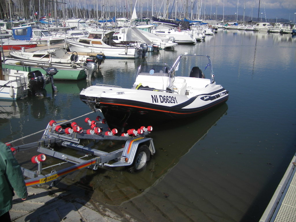

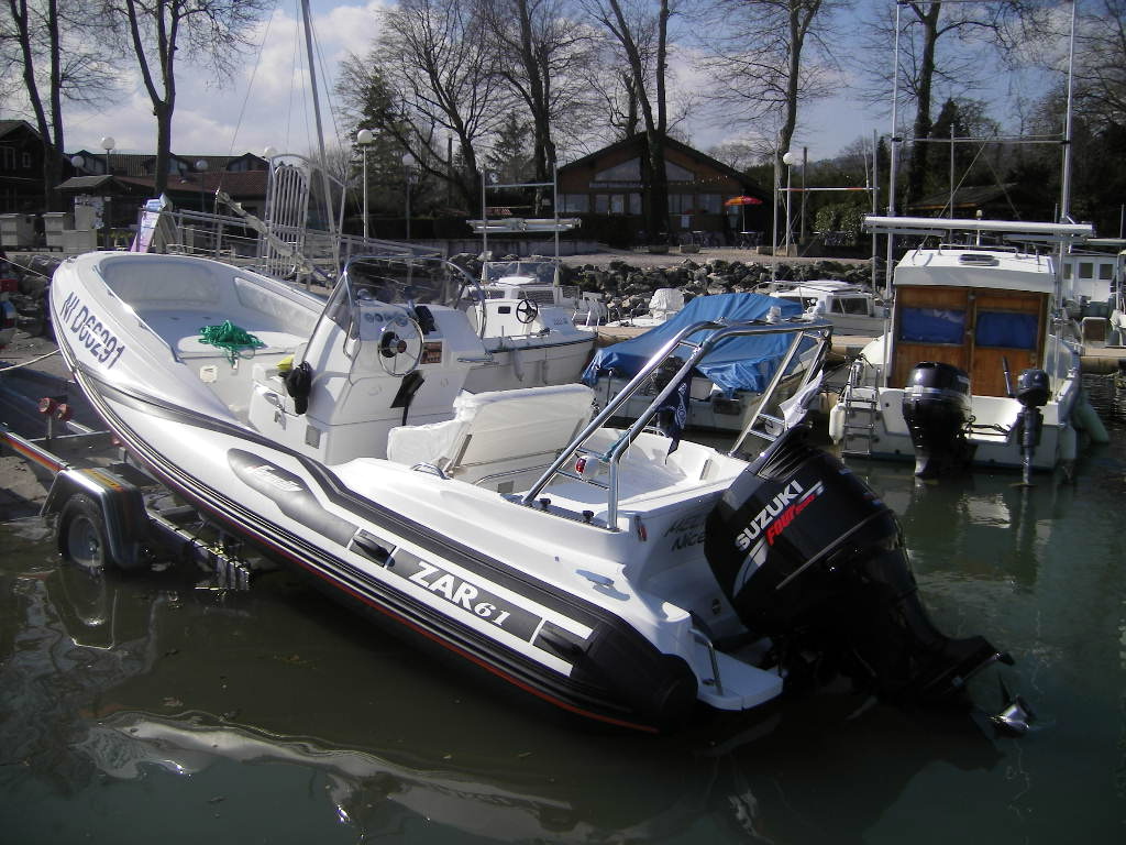

Ci après deux photos de mise à l'eau du Zar 61 ( 1200kg sur la bascule à plein )
la première ou tu vois qu'au moment de toucher l'eau et sur une mécanorem "1800 kg,un essieu",1'alignement des longerons est nickel ...
La seconde , un exemple de mis à l'eau "à la corde" avec le chariot basculant qui explique la répartition des forces sur les longerons ..

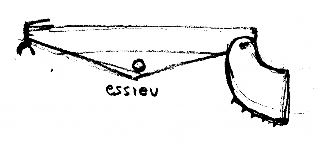

Quand on applique une force sur l'extrémité d'une barre, qui a un point d'appui entre les deux extrémités, et sans même prendre en compte la position du dit point d'appui, moins la barre est "rigide " et plus elle plie, donc moins la force est tansmise à son autre extrémité :rB:+)
La "flexion" de la barre absorbe donc bien une partie de la force .. ::K+) .
D'autre part, quand je parlais de "soulager" la force qui s'applique sur la boule d'attelage ( en reculant l'essieu) je parlais bien évidemment de la force qui s'exerce verticalement mais "de bas en haut" et non pas en sens inverse ...
