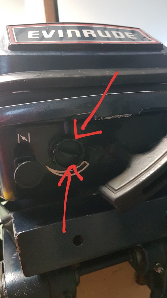

Encore une question...
Quelqu'un peut-il me dire à quoi sert le curseur visé par les flèches rouges sur la ci-jointe?
Merci d'avance pour vos réponses.
Gaétan
nouveau sur le forum / question occasion Zodiac MK 1 GT et moteur 13 Juil 2021 20:42 #681088
  • Messages : 8717
  • Remerciements reçus 938
Il me semble que cette molette sert à faire varier le régime moteur au ralenti, à l’aider à être plus régulier.
Les utilisateur(s) suivant ont remercié: REGA
