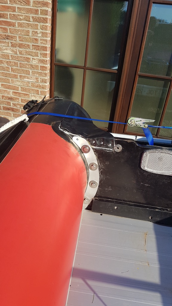

Mon tablier arrière sur lequel vient se poser le moteur se détache... catastrophe...mais bon, avec un ancêtre comme mon pneu, logique avec les années.
Petite question... au regard de la photo que je joins au présent post, j'envisage de forer à travers le bois et le caoutchouc, tout le long de ce caoutchouc des vis avec des gros oeillets (de chaque côté ) pour définitivement fixer ce tableau... (en plus d'avoir collé le tout auparavant bien entendu...).
Bonne ou mauvaise idée... ?
Je me dis que de la colle et en plus des fixations mécaniques en métal inox feraient l'affaire...
Evidemment, pour une fixation optimale, je mettrais ces vis tout le long... du genre une dizaine...
Votre avis?

Non, pas besoin de mettre des vis, recoller avec une colle adaptée et une bonne préparation au préalable suffira.

Disons que cela ne se fait pas de percer à cet endroit là, car tu auras percé des trous dont certains seront sous l’eau. Celle ci finira par pénétrer le bois et l’abîmer de l’intérieur.
Zodiac a réalisé ce montage sans aucune vis, il faut faire pareil…seulement de la colle, mais de la bonne !!

Sur les conseils d'un pro à qui j'avais montré mon zozo MKII GR juste après son acquisition d'occasion, j'avais découpé dans de la tôle inox de 2 mm quatre secteurs de 5 cm de large, ajustés à environ 5 mm des angles intérieurs et extérieurs, entre tableau et boudins, et fixés par des boulons inox de 4 distants de 8 / 10 cm.
C' était, d'après ce pro, une bonne solution pour éviter le décollement de ces assemblages.
N'étant pas très doué en résine fibre et compagnie, j'avais trouvé l'inox bien pratique.
Ca n'a jamais bougé.
Les boulons étaient, évidemment, noyés dans du Sika, 295 UV si je me souviens bien, et j'en avais enduit les faces des secteurs en contact avec le tableau.
Les utilisateur(s) suivant ont remercié: REGA

C'est exactement ce que je vais faire !! Sauf que je ne vais pas mettre de la tôle car je n'en ai pas, mais des grrros oeillets de chaque côté en plus de la colle... si après ça, ça bouge encore, je ne comprends pas...
Merci à vous 2 pour les conseils... je m'y attaque ce soir en espérant aller naviguer demain...

Non, des oeillets n'auront pas la même efficacité qu'une pièce continue, qu'elle soir en tôle, en composite, voire en contre plaqué.
Tu risques de voir se décoller le tissu entre les oeillets.
Si tu n'as pas de tôle inox, il faut en acheter. Ou en alu, mais plus épais.

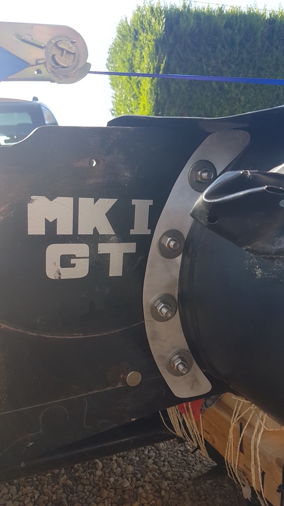

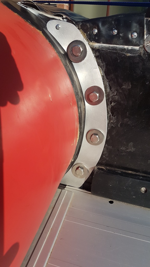

Et voilà le résultat... colle + plaques inox + longues vis + écrous inox...
Je pense que ça ne bougera plus... avant 15 ans...

Très bien si tu n'as pas oublié le Sika.

C’est devenu le bateau de Ben Hur ?? Et c’est étanche ?

Le tablier arrière fixé avec les plaques en inox et les boulons n'a pas bougé d'un iota...

parfaitement étanche oui... ce qui est le plus important pur moi... il a été tuné... ou blindé c'est selon... mais au moins plus aucun risque de décollement-détachement...
