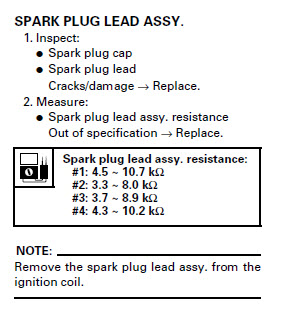

Tout à fait ...et avez vous remarqué que les fils de bougies avec leur bouchon n'ont pas tous la même résistance ?
A ne surtout pas inverser
avez vous vérifié le branchement des bobines et des fils comme je le demande au début du post ?

Question sur les différences en Ohm des 4 fils H.T des bougies c'est donc le fil H.T qui est différent ??

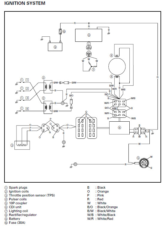

Regarde le schéma et ....tu vas comprendre......

moteur yamaha 80 cv 4t carbu prend pas les tours 30 Aoû 2018 15:01 #637354
Le secondaire des bobines n'est jamais directement relié à la masse il est relié à la bobine 1 et 4 pour la première et 2 et 3 pour la deuxième.
Roro, lâche le métrix.
peux tu me dire de quelle couleur sont les fils qui alimentent le primaire des bobines . celle qui allume la bougie 1 et 4 et celle qui allume la bobine 2 et 3 ?
merci........

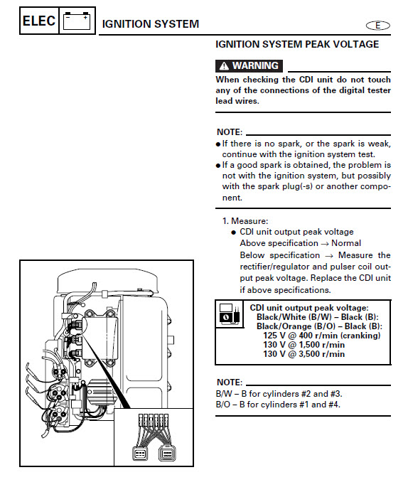

une bobine 1 fil noir blanc plus noir a la masse
une bobine 1 fil noir orange plus noir a la masse
