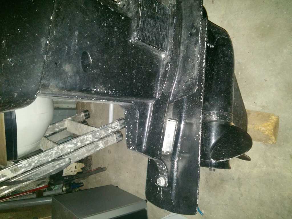

je souhaiterais repeindre entierement mon moteur car je pense qu'il a ete mal peint. pourriez vous me donner la methode ainsi que les produits a utiliser (marque modele).

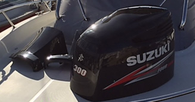

Mathieu ...si tu veux avoir un fini parfait ...laisser sécher et poncer les coulures à la gomme au 2000... Entre chaque couche de base et de vernis est la seule solution pour les retirer. ... les coulures que fera inévitablement un nocive comme nous.

oui si tu ne fais pas de coulures...et si tu es un pro...
mais dans mon cas ...avec les conseils et l'aide d'un pro ...
ce n'est pas mal non plus:

ce que je veux refaire c'est
1 la partie sous le capot de forme évasee.
2 toute la partie en alu qui va de dessous le moteur jusqu'a l'helice et l'helice
3 le capot moteur du trim qui commence a rouiller
4 le support de direction (haut et bas) en acier qui est bien rouillé

Ce capot est celui de mon pote binôme de peche Patrice...On a fait tout la préparation avec les Stickers
et c'est le pro qui a mis le coup de pétard .....si on ne le fait pas on ne saura jamais faire
Autant la couleur noire avec des pailles d'alu Suz a été simple à refaire autant ça à été complique de trouver la bone formule pour la couleur du YAM qu'il à fallu flasher...mais il y a une petit décalage avec l'origine

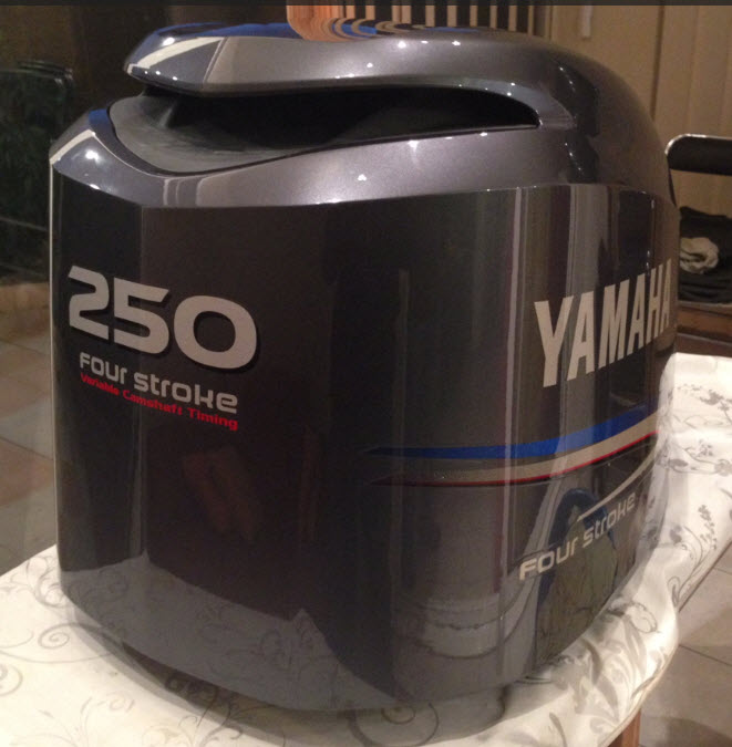

peinture complete moteur 25 Mar 2016 13:09 #596350
De toute façon, elle belle peinture se fait en étuve.
Et tous les capots montrés en photo précédemment ont été fait en étuve par un carrossier.
