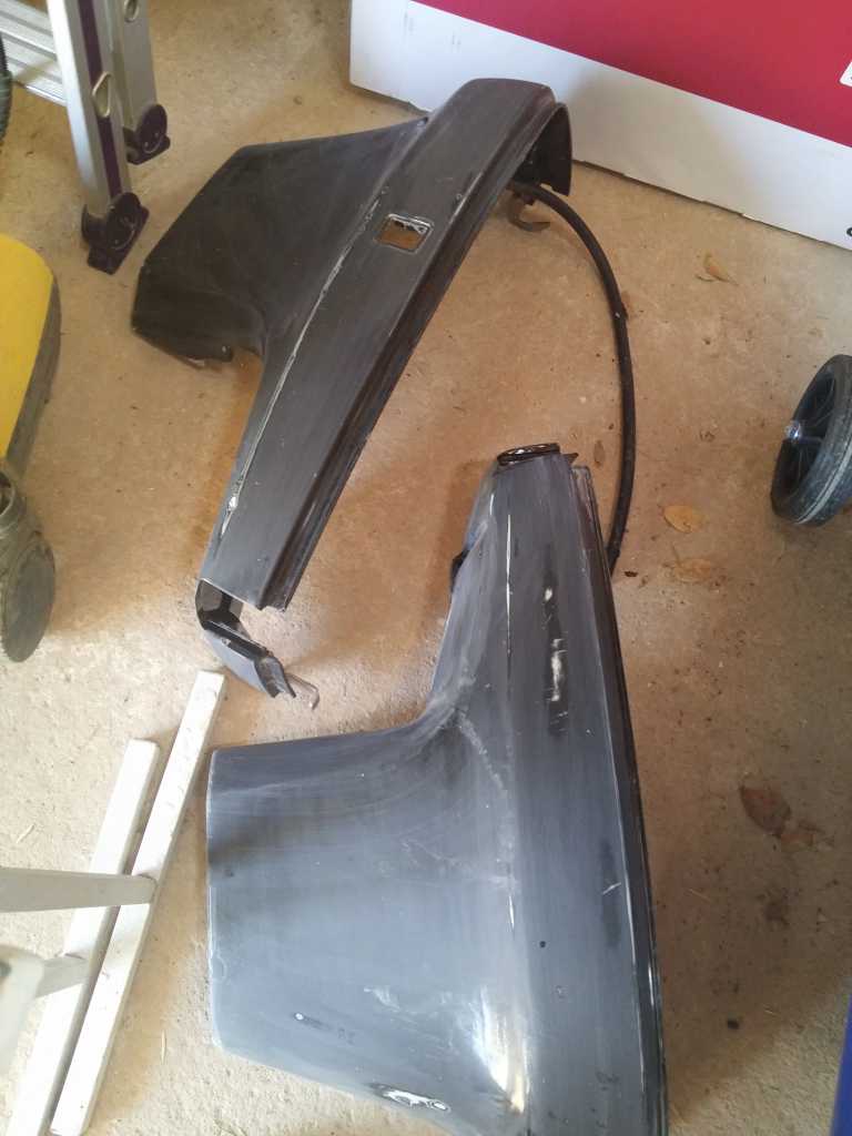

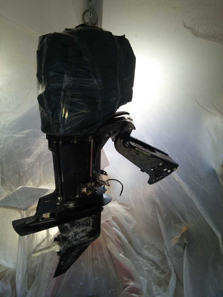

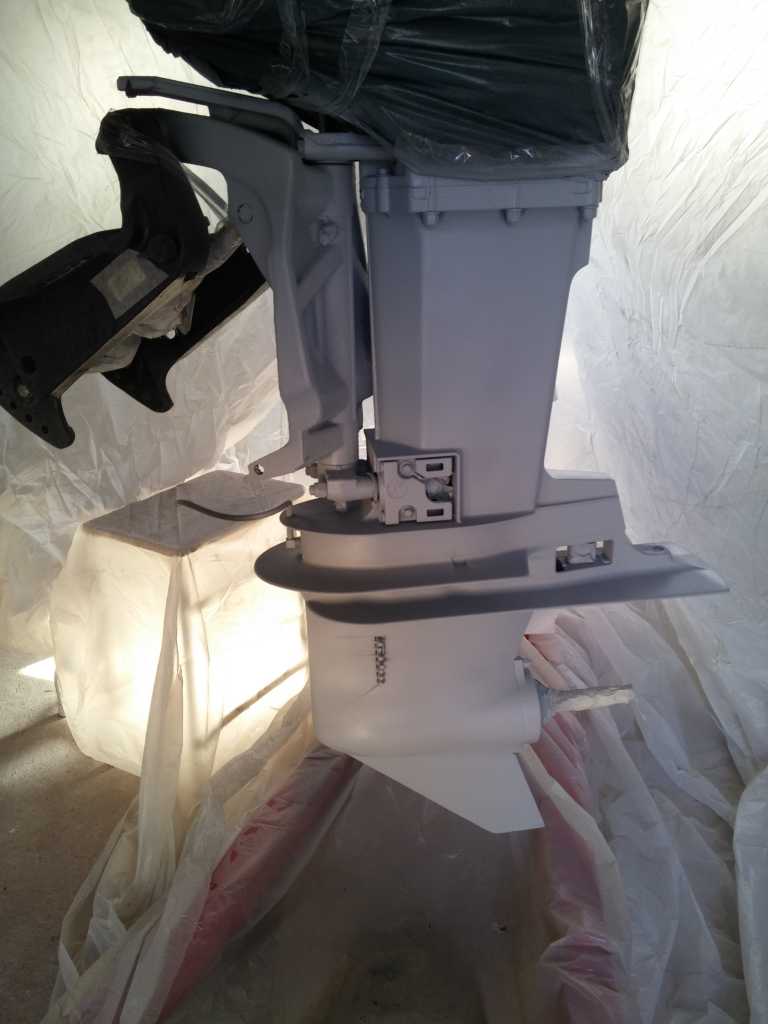

et voila
vendredi prochain poncage au 800 a l'eau puis la deuxieme couche puis reponcage et 2 couche de noir mercury.

Du super boulot,
tu nous fais ça dans les règles de l'art.
pourrais tu nous mettre des photos des produits que tu utilises ( primaire ...etc ...)
je me sers aussi chez Castellano....ils ont des super produits entre autre Mirka

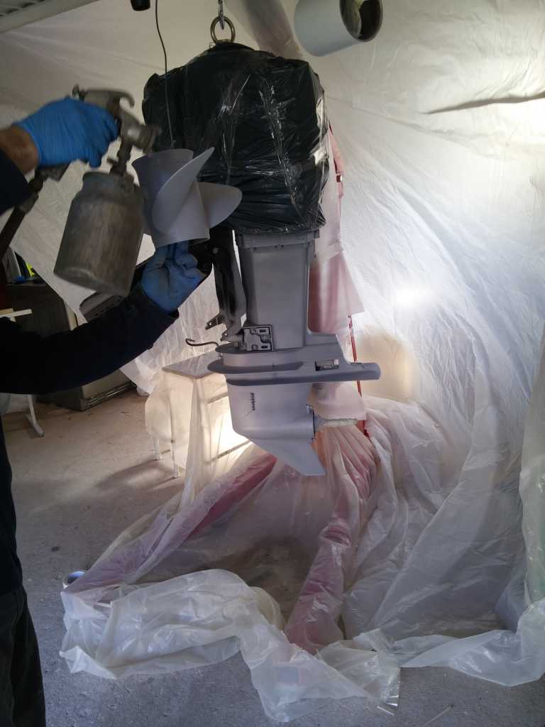

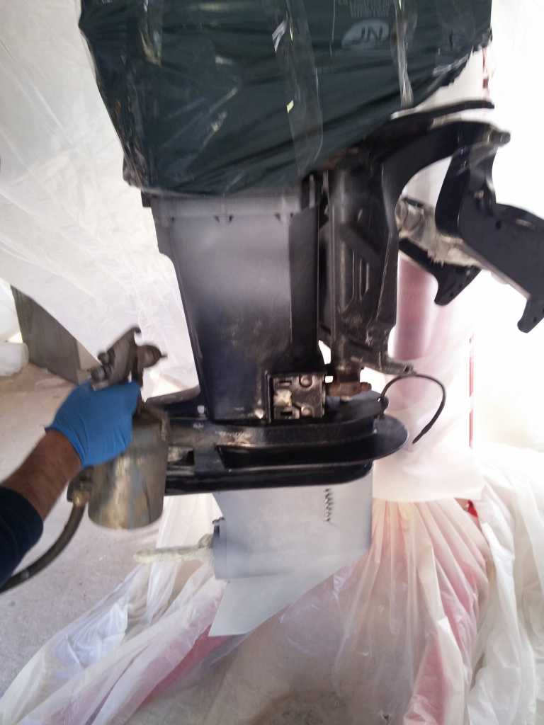

Ok je prendrais des photos des différents produits utilisés vendredi prochain.
il y a un primaire bi composant avec son diluant
et une peinture bi composant avec son diluant
le papier de verre et tous les outils et accessoires viennent de chez wurth
tout le mérite revient a mon père qui d'un coup de pistolet (un devilbiss qui date de 1978 quand même !!!!!) a appliqué la couche de primaire avec brio (avec qui ????).

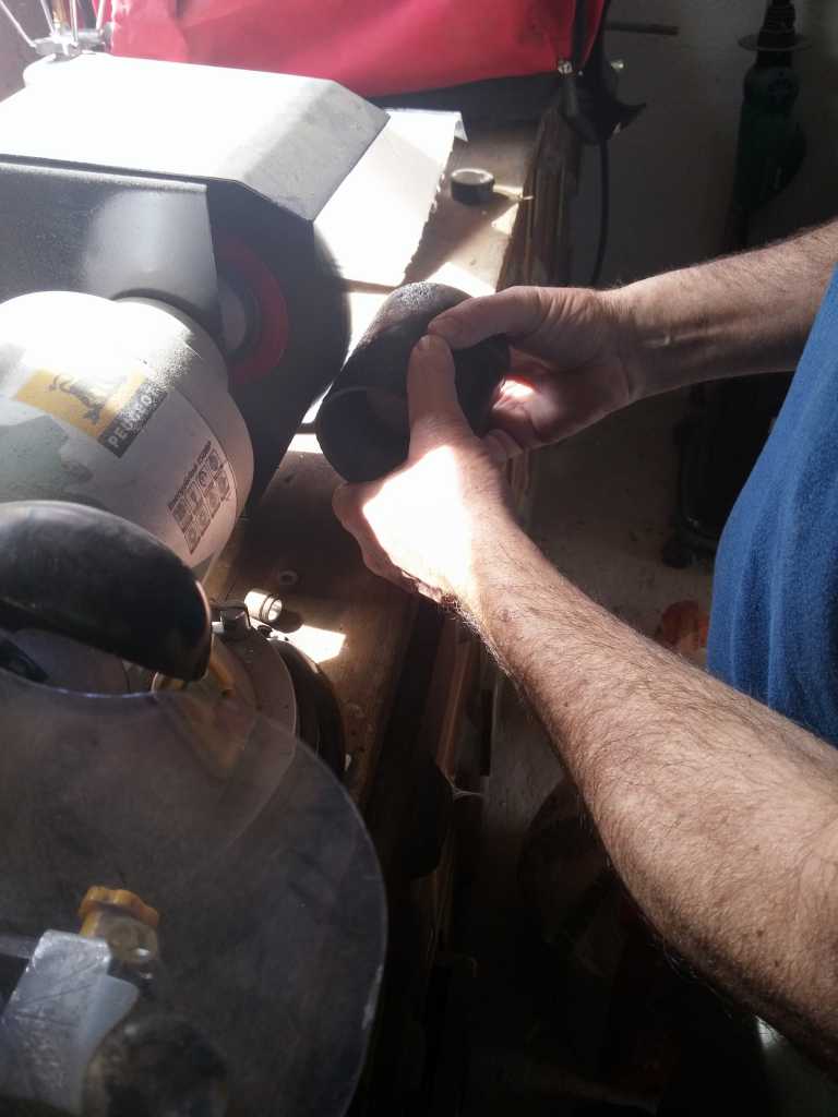

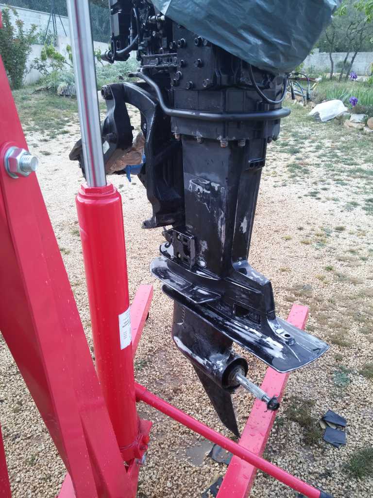

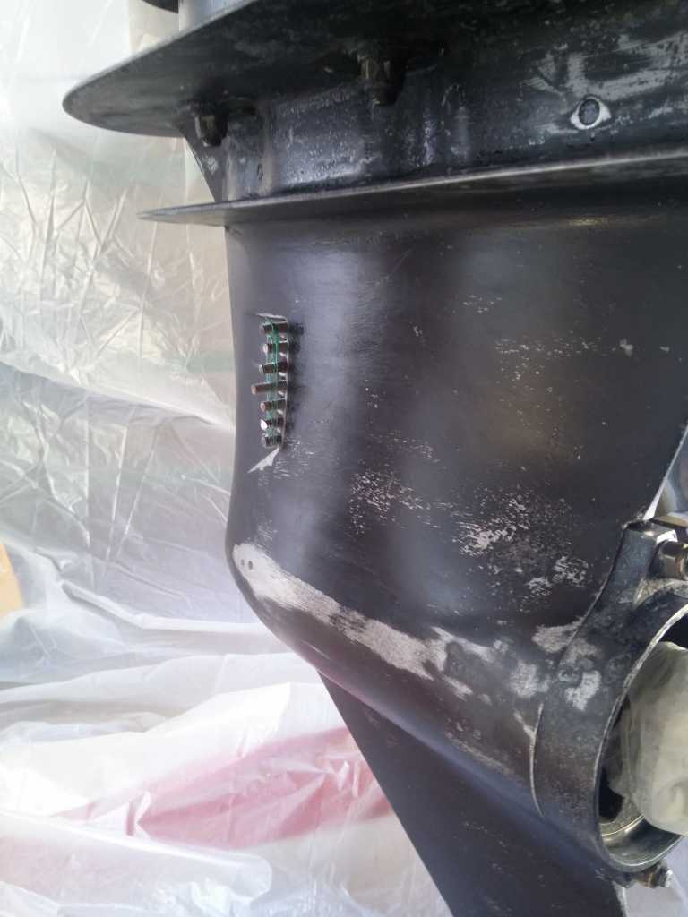

Moi je n'ai que démonté, transporté, poncé, enduit, reponcé, perdu quelques bouts de doigts entre la brosse sur le touret et le papier de verre puis protégé ce qu'il ne fallait pas peindre mais tout ca c'est un boulot de bourrin et si le gars qui tiens le pistolet ne sait pas s'en servir ca sert a rien. ah oui j'ai aussi gratté comme un c.. les bouts de moules que l'ancien proprio avait repeint pour pas s'emmmer....der. sur le coup je l'ai rebaptisé avec quelques noms d'oiseaux savamment choisis ::p- .

Salut Mathieu,
Super boulot l'ami et ne minimise pas tes mérites, c'est un travail de chien que de nettoyer, gratter, enduire et poncer à s'en faire péter les doigts ce type de surfaces restreintes. Mais au final, tu auras un moteur avec un look proche du neuf et bien protégé de la corrosion externe pendant de longues années si tu changes les anodes sacrificielle chaque année.
Courage, tu commences à entrevoir le bout du tunnel. Il faut savoir souffrir pour être belle ! ::S-)
