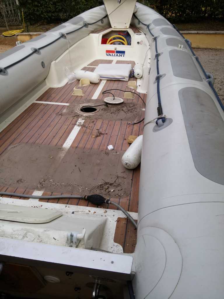

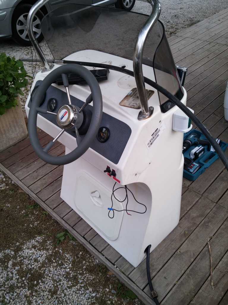

hier soir j'ai voulu vérifier le tuyau qui relie le reservoir de carburant jusqu'au moteur.
il y a deux trappes de visite sur mon bateau, la plus en avant me donne acces au tuyau de remplissage et a l'event et la plus en arriere ?????
Je me suis dit ca doit etre la donc essayons d'ouvrir cette trappe située sous le poste de pilotage.
apres une bonne heure a essayer de la dévisser sans succes je me suis dit bon ben on va tout démonter.
démontage du poste de pilotage et finallement .... c'est pas une trappe qui se devisse . il faut juste la soulever en faisant levier ::p- ::K+)
bon ben puisque j'y suis ca sera grands nettoyage de printemps.
au fait sur mon valiant le reservoir est un 70 litres et a été fabriqué a brest bizarre pour un bateau portuguais .
verification du tuyau .... toujours souple mais on voit bien qu'il a 10 ans.
Ya plus qu'a nettoyer et tout remonter au silicone marine

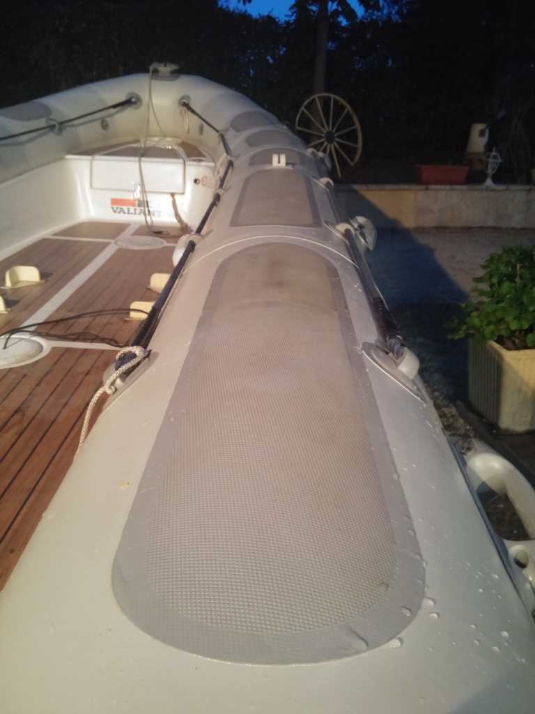

alors je confirme la pierre d'argent ca marche mais faut frotter :huh: petit pot vert avec éponge acheté chez perlinpinpin
on voit bien la demarcation avant aprés

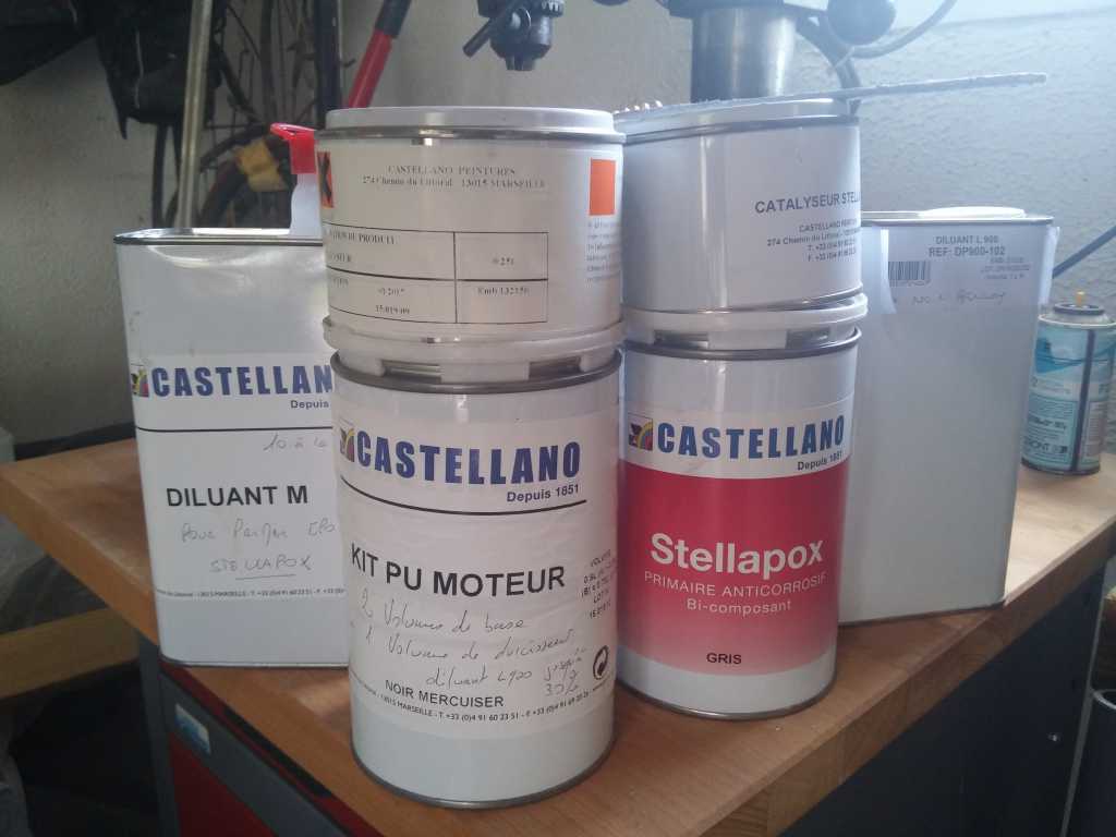

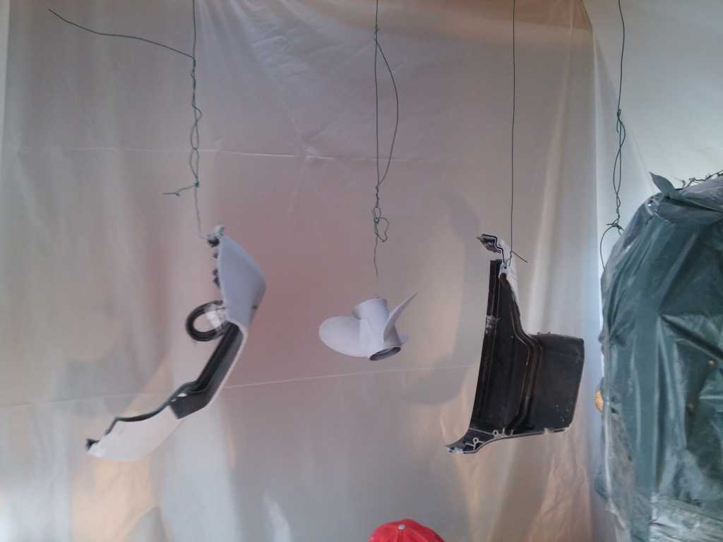

Voilà les produits utilisés . Après un léger ponçage de la première couche d après sans eau. Un petit coup de souflette pour enlever la poussière et nettoyage de l ensemble au diluant avec un chiffon propre . puis passage de la deuxième couche de primaire c est beaucoup mieux que la première car il a mis plus de diluant dans le pistolet et le rendu est bien plus lisse maintenant il faut attendre demain soir pour les deux couches de peinture .

hello matthieu les boudins du vaillant c'est du pvc ou hypalon?
peinture complete moteur 30 Avr 2016 13:39 #598872
C est du PVC pour le mien mais je crois que certains Valiant plus récent sont en hypalion je crois que c est la série classic a vérifier.
peinture complete moteur 30 Avr 2016 13:41 #598873
ok c'était surtout pour savoir car j'ai boudin pvc un tout petit peu marqué. du coup j'ai acheté de la pierre d'argent ce matin chez pinpin. j'essairais cette semaine.

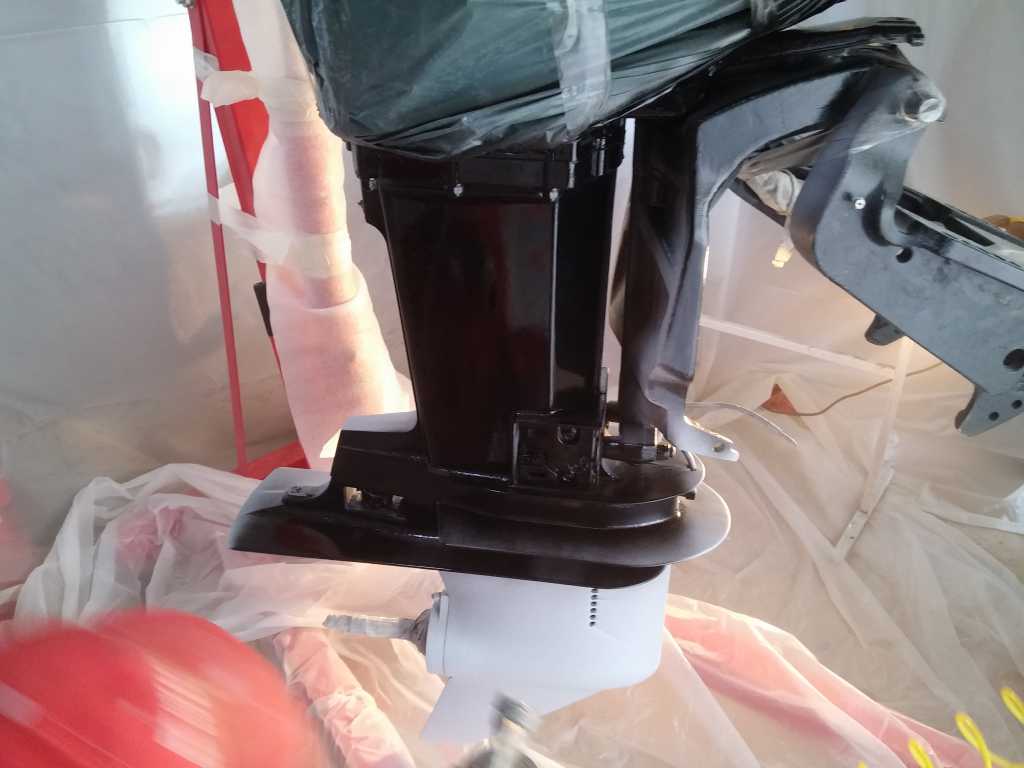

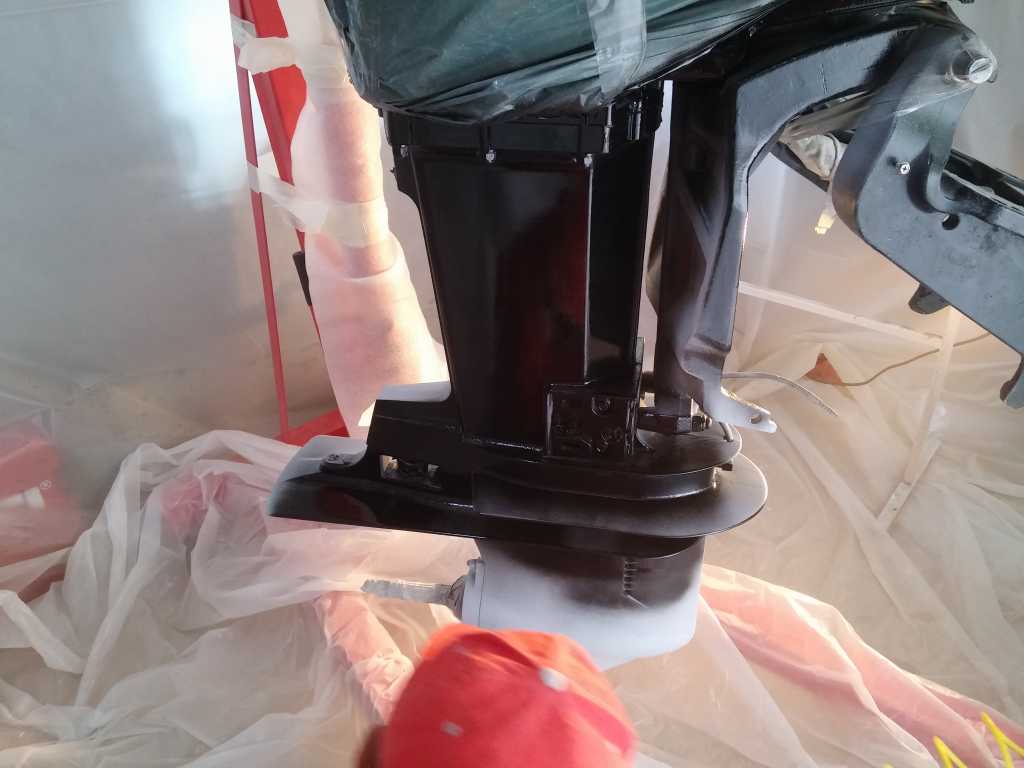

Bon ben voilà après un ponçage au 800 à l eau sur toutes parties à peindre un bon séchage à la souflette et un nettoyage au diluant .
Application de la première couche de peinture suivie de la deuxième 20 min plus tard . bon il y a quelques petites coupures mais on est pas des pros et ça ferait 30 ans qu' il n avait pas peint donc je trouve le résultat plus que satisfaisant.
Le moteur est protégé et l année prochaine si j ai envie de quelque chose parfait il ne manquera qu' un petit coup de ponçage et un coup de peinture mais on va s entrenner a peindre et ça sera parfait.
Voici les photos.
