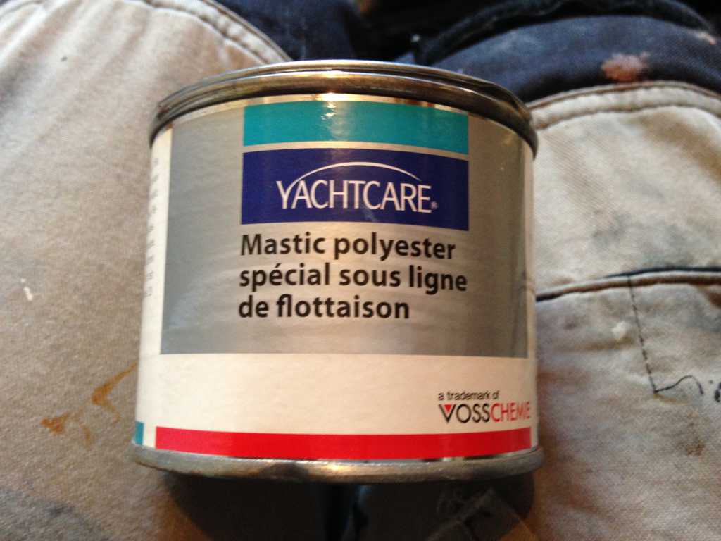

Le mastic polyester yachcare sous ligne de flottaison proposé par Mariolo est excellent pour réparer des dégâts sur des coques polyester mais est inadapté à ce que tu veux faire tant par sa composition que par son mode d'application
peinture complete moteur 25 Mar 2016 20:55 #596394
Chacun fait comme il veut et comme il peut, j'ai réparé quelques embases en les finissant au Yachtcare sous flottaison, + peinture.
Ca n'a jamais bougé
De toute façon, le Yachtcare sous flottaison, quand tu le reluques et le respires, c'est idem au Sinto, sauf qu'en plus ils marquent que ce mastic peut aller sous l'eau.
Le Sinto, c'est marqué intérieur / extérieur, mais pas sous l'eau, donc dans le doute, je prends celui qui est estampillé sous ligne de flottaison.

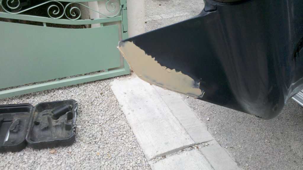

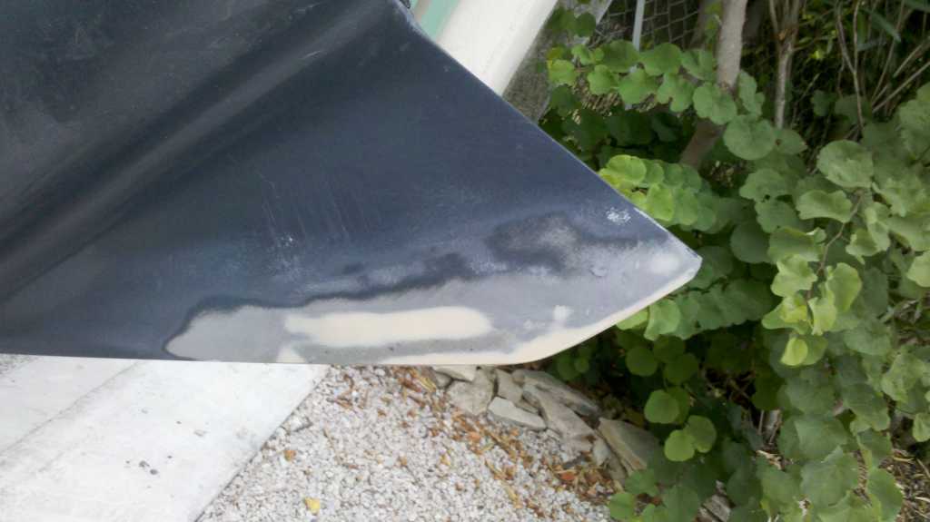

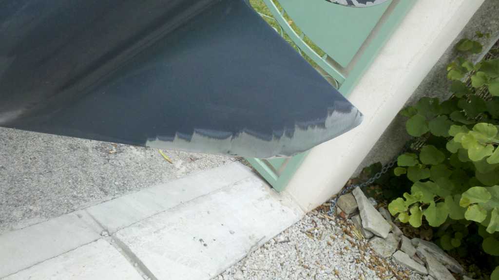

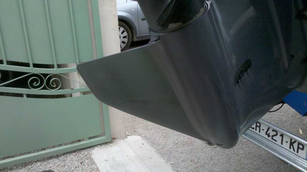

Et comme j'aime bien prouver ce que je fais et pas nécessairement ce que le carrossier à fait pour moi, je mets quelques photos d'utilisation du Yachtcare sous flottaison
Réparation primaire au métal à froid
Enduit Yachtcare
Ponçage avant peinture
Peinture à la bombe (c'était pas la bonne teinte,) il est vrai que les teintes Yamaha vendues ici ou là , y' a à redire

La bombe que tu m'as donné elle, a la bonne teinte. Depuis, l'embase est à la bonne couleur, et le vernis est un vernis Sinto polyuréthane satiné acheté chez Norauto, car le vernis brillant n'est pas celui à utiliser pour faire une reprise, il est trop brillant, la version satinée est tout à fait adaptée. Depuis que j'ai rectifié la teinte et appliqué 2 couches de vernis, je défie quiconque qui ne le sait pas de détecter que l'embase à été retouchée.
L'avantage d'un moteur de bateau, y compris pour le capot moteur, c'est que tout est arrondi, les plus grandes surfaces ne dépassent pas la moitié d'un panneau de portière de voiture à comparaison de surface, c'est donc plus facile de faire des reprises, et la peinture se tend mieux avec des arrondis que sur de grandes surfaces.
J'avais repeint mon capot de Honda 90 CV qui n'était déjà pas un petit capot pour un 90 CV, (qu'un malfaisant m'avait massacré au port de Porquerolles en manoeuvrant sans laisser trace de ses coordonnées).
Poncé au 400, les sticks cachés au scotch de carrossier 2 couches d'apprêt polyuréthane, 2 couches de peinture métallisée grise, 2 couches de vernis.
A la dernière couche de vernis, un coup de polish à la jointure des sticks
Je n'ai jamais peint ou vernis les stick, partant du principe que si c'était nécessaire les constructeurs le feraient et partant du principe qu'appliquer un vernis sans connaitre la compatibilité de vernis / matière des sticks était un risque. Immédiat, ou dans le temps.
Personne n'a jamais remarqué que le capot avait été repeint, et pourtant, j'ai fais ça dans mon atelier de 12 M² avec quelques bombes et les quelques précautions d'usage citées précédemment.
En conclusion, avec du gout et un peu soin, on peu faire plein de choses soi même sans avoir recours systématiquement à des moyens professionnels.

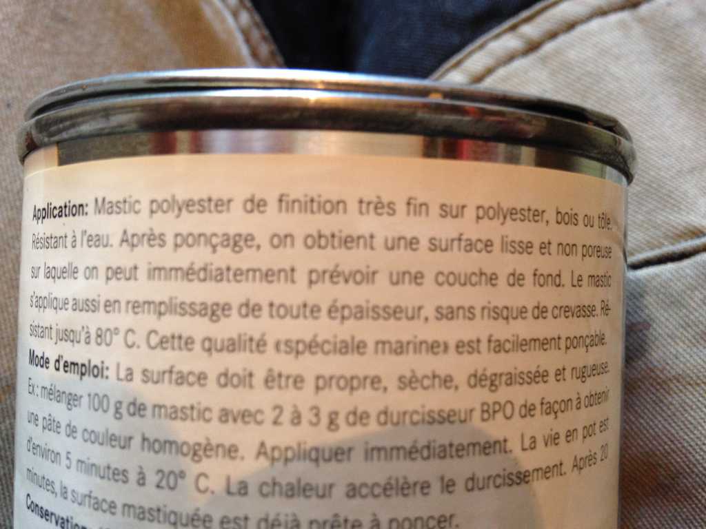

Pour l'utilisation du Yathcare sous flottaison, je suis allé chercher le pot dans mon atelier pour voir s'il y avait une contre indication quelconque à utiliser ce mastic à un endroit précis
Je ne vais pas faire de blabla, voici les 2 photos que je viens de faire du pot.
Donc, si le Yachtcare sous flottaison n'est pas à utiliser sous flottaison, et pas sur une embase de moteur, c'est bien de le signaler, et c'est peut-être vrai mais c'est toujours mieux d'expliquer pourquoi c'est vrai . A ceci près que ca doit faire 10 ou 12 ans que j'utilise ce mastic pour mes travaux sous flottaison, y compris sur embase de moteur et que jamais je n'ai eu à déplorer le moindre souci.

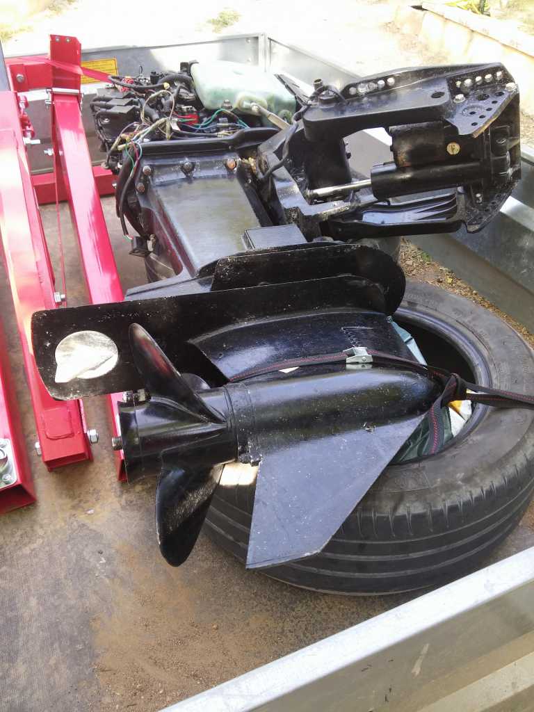

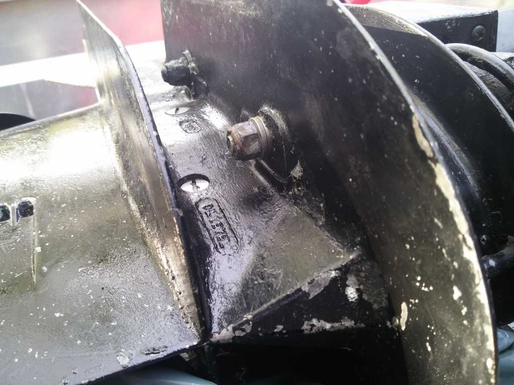

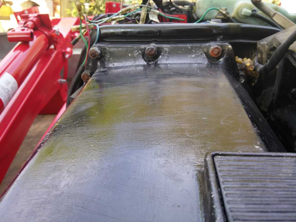

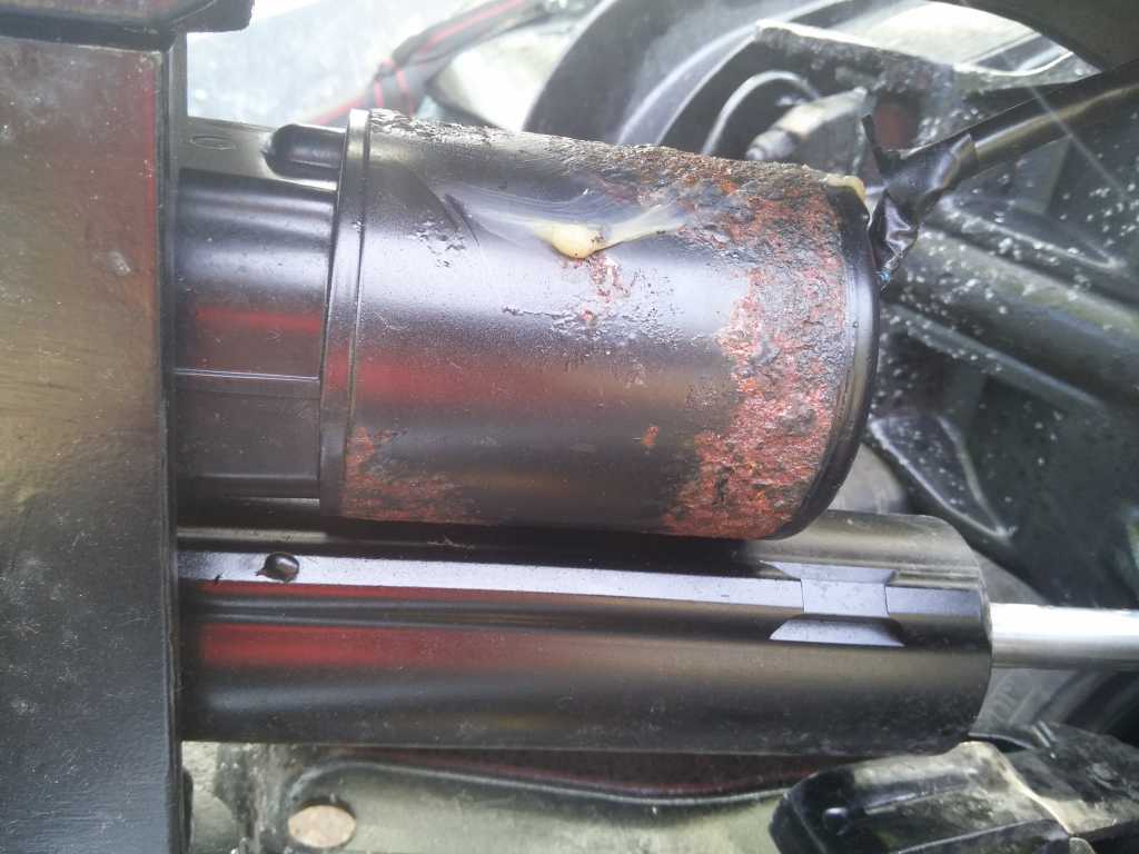

voila
Ya du travail pour rattraper tout ca.
J'espere pouvoir m'en sortir car il va falloir virer la rouille et repeindre tout ca.
Finalement je suis passé chez Castellano et le gars au comptoir m'a conseillé et vendu ce qu'il fallait pour repeindre mon moteur.
le gars etait desespéré de voir quelqu'un avec si peu de connaissance en peinture vouloir s'attaquer a ca, mais il m'a encouragé et marqué sur chaque bidon les dosages a respecter donc ca devrait aller.
ce week end c'est poncage a la maison !!!!

Les pros du pistolet à peinture m'ont toujours affirmé qu'il ne peut y avoir de bon résultats sans des fonds sains et bien lisses. Je vois que ton moteur a déjà été repeint à la main façon "caca". Tu as déjà pas mal de travail pour poncer le fût et l'embase.
La pièce de protection du moteur de trim n'est vraiment pas en bon état. Il n'en faut pas beaucoup plus pour la percer. Si elle existe sans avoir à changer le trim en entier, essaye de la troquer pour du neuf ou de l'occase en excellent état. Maintenant que tu as tout tombé, c'est le moment de tout remettre à niveau.
peinture complete moteur 25 Avr 2016 09:11 #598487
Bonjour a tous
le weekend a été long et douloureux pour les doigts :side: mais ca commence pas trop mal.
Je suis passé chez Castellanno qui m'a remis quelques pots de peintures et de primaire avec le diluant pour une somme correcte.
sur leur conseil j'ai tout poncé a la main au 180 a l'eau et j'ai passé une couche de primaire bicomposant sur les parties poncées.
la protection du moteur de trim est en fait le stator d'une epaisseur assez confortable et aurait pu tenir encore 15 ans avant de percer mais maintenant que c'est démonté autant faire propre avec un poncage , un de peu de mastic et une couche de primaire avant peinture.
Je ne sais pas si j'ai bien fait mais pour l'application du primaire j'ai bouché les entrées d'eau afin de ne pas reduire le passage.
les photos suivent.
