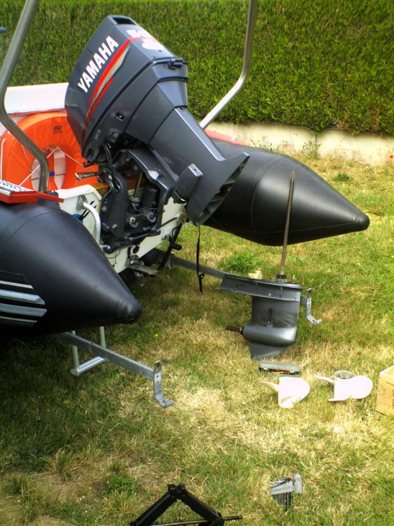

Ah pour sortir l'embase j'imagine qu'il faut d'abord la vidanger?
Mayonnaise huile d'embase 12 Fév 2015 19:18 #574918
Non c'est pas une obligation.............................
Apres.. si tu peux maintenir ton embase droite .. y a pas de probleme....
Mayonnaise huile d'embase 12 Fév 2015 19:41 #574921
Hum je vais être un peu obliger de la pencher pour la sortir car le moteur vertical touche le sol.
Mayonnaise huile d'embase 12 Fév 2015 21:33 #574932
Creuse donc le sol, pour la sortir droite!!!!!

L embase est complète fermée, tu peut la mettre à l envers sans avoir vidangé, je ne vois pas où est le problème :RB:+) :RB:+) :rB:+)

freediver33 écrit: Hum je vais être un peu obliger de la pencher pour la sortir car le moteur vertical touche le sol.
il n'y a aucun danger à pencher le moteur, pour déposer l'embase, l'huile restera a sa place même si tu met ton moteur horizontal, sin on elle serais déjà rendue dans l'échappement ou dans le fut , lorsque tu met à l'eau ou que tu ressort ton bateau, ou en position route sur remorque !!
Juste une photo lors de la dépose de l"'embase de mon ancien bateau !! regarde la position du moteur !!
