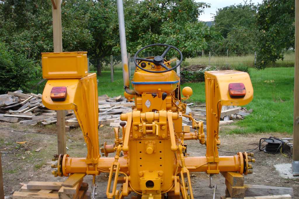

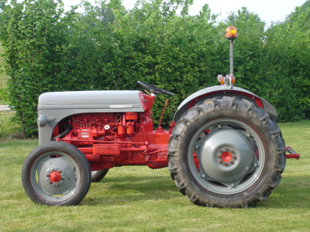

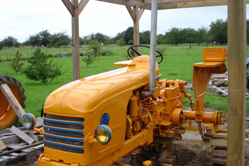

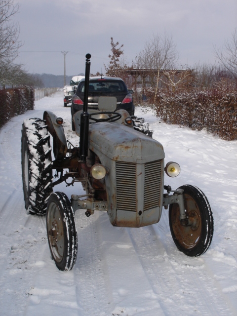

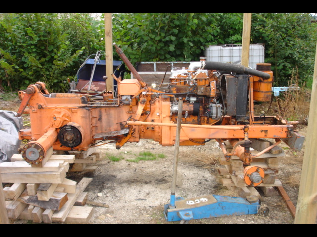

Lors de restaurations de tracteurs anciens j'ai souvent eu recourt a un spécialiste pour refaire les dynamo et démarreurs "a tirette" en 6 et 12 volts et certains tracteurs étaient montés a l'origine avec le + au châssis donc il n'était pas rare de faire cramer les circuits si erreur de connexion. Pour une dynamo Paris-Rhone en 6 volts Le forfait avec réparation du bobinage,les charbons,roulements, induit 180€ ttc. travail dans la demi journée alors 8h il t'as vu venir ::e- ::e-
Sur ce genre de bestiole
OU
Une autre passion mais il faut avoir un bon dos car la moindre pièce pèse le poids d'un âne mort donc c'est de l'histoire ancienne
Peut être en 2015 la restauration d'une Lancia Fluvia ZAGATTO 1600.
