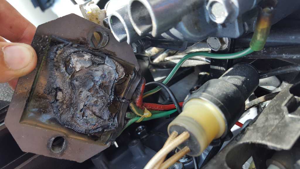

Re: regulateur de charge yamaha-je pleure... 15 Aoû 2017 20:28 #622758
je viens d'avoir le meme probleme ..panne au large avec les enfants à bord !!! :angry:

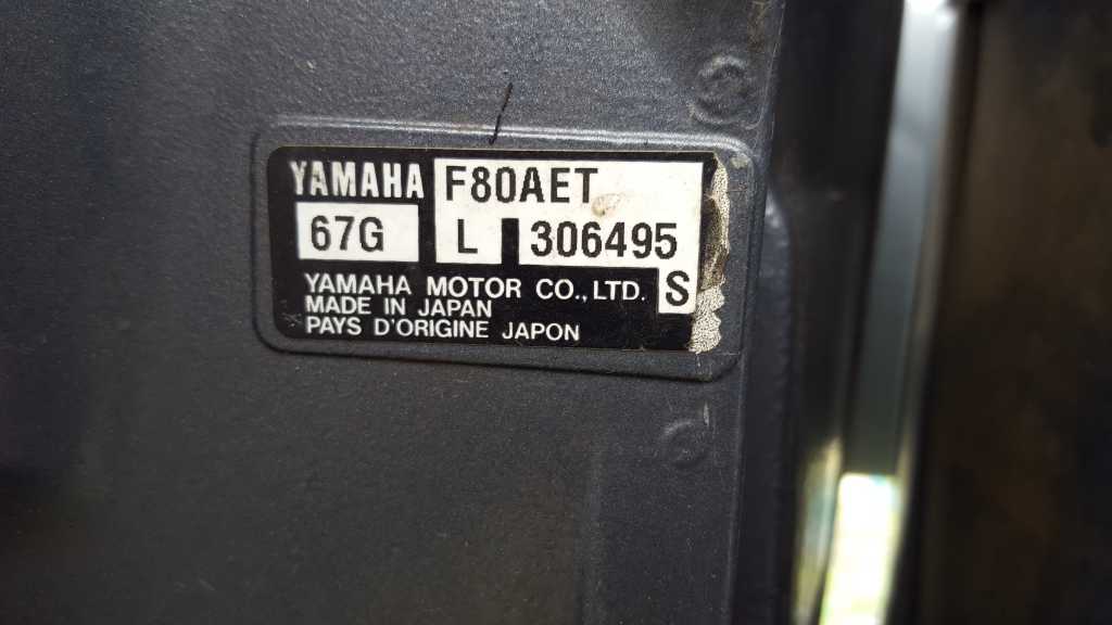

Re: regulateur de charge yamaha-je pleure... 15 Aoû 2017 22:01 #622762
Et c'est quoi, ton moteur? Quelle puissance? quelle année?
Quel remède apporter?
Re: regulateur de charge yamaha-je pleure... 15 Aoû 2017 22:15 #622766
ne me dites pas que MÊME Yamaha va se moquer de notre figure ?
Mer/ Mar fond du Lac, passe encore! Mais Yam ???? passons à la voile ?
C'est drôle! 9 ans de forum, c'est la 1ère fois que je lis et entends ça! Pia ? <<<<<<Moteur Yamaha: on l'a dansl'baba ??????>>>>
::t- ::t- ::t- ::t- ::t- ::t- ::t- ::t- ::t- ::t- ::t- ::t- ::t- ::t- ::t- ::t- ::t- ::t- ::t- ::t- ::t-
Re: regulateur de charge yamaha-je pleure... 15 Aoû 2017 22:22 #622768
Faut-il passer au Suzuki ? Au Parsun.....ou à la chaise longue, en regardant à la jumelle, au loin, un pauvre nèyèk ( ::C- ::C- ) en train de rentrer à la rame ?
:^-C} :^-C} :^-C} :^-C} :^-C} :^-C} :^-C} :^-C}
Re: regulateur de charge yamaha-je pleure... 15 Aoû 2017 23:14 #622772
Yamaha 80cv 4t carbu (2001 ou 2003)

Re: regulateur de charge yamaha-je pleure... 18 Aoû 2017 09:35 #622847
salut
la carte electronique ( TCI) qui au dessus , n'a pas l'air abimé ..à 1ere vu ! .....comment savoir ? ( il faut changer le regulateur d'abord ..pour savoir ? )
ou si une autre pièces peut etre endommagé à cause du regulateur ?
merci ;)
à plouf
Re: regulateur de charge yamaha-je pleure... 18 Aoû 2017 22:41 #622859
Je suppose que la bobine génératrice de ton volant a 3 sorties, donc tri-phasée, et le régulateur a 3 entrées qui y sont directement connectées.
Pour savoir si ton TCI n'est pas endommagé, il faut le tester, donc appliquer la tension batterie (le "12 volts") directement sur les entrées + et - batterie de ce boitier - et démarrer le moteur. S'il démarre et tourne normalement, c'est que le TCI est OK.
C'est déjà ça de gagné ...!
Ensuite coté régulateur, il faut déjà savoir si c'est lui qui a morflé - 99% de chances - ou si c'est la bobine du volant.
Il faut donc la tester avec un ohm-mètre, chaque enroulement ne doit pas être coupé de la masse et tu dois trouver un court-circuit - R=0 ou à peu près - en mesurant chacune des sorties de cette bobine.
Tu peux aussi la tester en y connectant une diode redresseur capable de pouvoir passer une dizaine d'ampères avec une tension inverse de 200 volts par exemple, tu trouves ça pour quelques euros sur internet si le réparateur TV du coin n'en a pas.
Cette diode étant connectée tour à tour à chaque sortie de la bobine, tu y branches une ampoule de feu arrière de bagnole 15 watts par exemple, qui va lui faire cracher environ 1 ampère à travers cette diode. Si la lampe s'allume quand le moteur tourne, c'est que CETTE sortie est OK - et tu testes ainsi les 3 sorties, chacune doit allumer la lampe.
Quand c'est bon, tu changes le régulateur ... après ! Car si la bobine a une sortie morte, ce sont les 2 autres sorties qui vont essayer d'alimenter les redresseurs du régulateur, et il pourrait ne pas aimer !
Pour revenir à mon dernier post (25 Mai 2013 ...) et à la discussion avec Pia, il faut savoir que la tension d'avalanche d'un transistor - ou d'u'un semi-conducteur en général - diminue quand sa température s'élève, ce que l'on constate parfaitement quand on fait des essais avec un matériel permettant de trier les transistors selon ce paramètre - un oscillo Tektronix en l'occurence, qui n'est pas fait pour les péter ... mais pour pouvoir sélectionner les bons et les moins bons !
C'est ce que j'utilisais pour trier les thyristors destinés à des allumages électroniques.
Et parfois, si on insiste un peu trop longtemps et un peu trop fort, le transistor dégage et part à la poubelle.
Donc quand un volant magnétique est en train de tourner et qu'il est en train de charger une batterie via un régulateur, il envoie ces fameux pics de tension dans le régulateur.
Quand celui-ci est froid ou pas trop chaud, le transistor ballast se moque de ces pics, mais au fur et à mesure que le courant qui le traverse le fait chauffer, il s'en moque de moins en moins quand le pic s'approche de la tension destructrice.
Ce courant diminue puisque la batterie devient de plus en plus chargée - sa tension monte - et la puissance dissipée dans le transistor baisse naturellement, mais en même temps la température du bloc-moteur sur lequel est fixé le régulateur sous le capot s'élève et peut amener le transistor à une température critique dont il ne se relève pas ...!
Dommage qu'on n'utilise pas une petite partie de l'eau tiède qui circule dans le bloc-moteur pour refroidir l'alu du régulateur qui sert à l'échange thermique, ça coûterait 2 petits bouts de tuyau en caoutchouc et un régulateur creux ...

Re: regulateur de charge yamaha-je pleure... 19 Aoû 2017 10:04 #622877
merci pour les explications ;)
pour le regulateur ...je pense qu'il a morflé :
reste a verifier si ça endommagé la bobine du volant !
