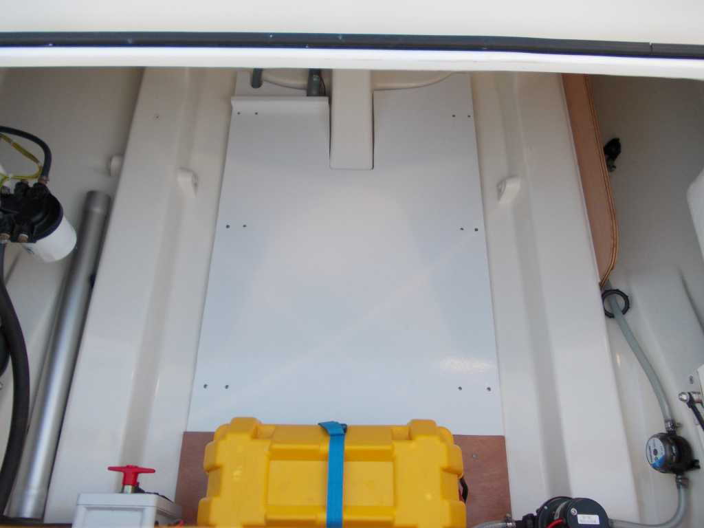

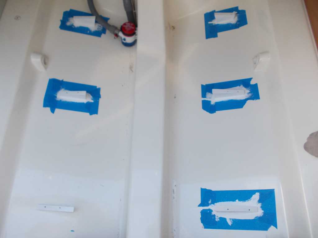

Je pensais avoir plus de photos, certaines doivent se promener sur un disque dur externe ou clé USB.

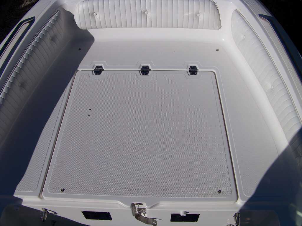

Dans un 1er temps, voici ce que je vous conseille de faire dans le coffre arrière: une planche de fond, en contreplaqué CTBX, visée sur 3 traverses, elles mêmes collées au SIKA sur la coque. Cette planche avec son retour dans le fond, à proximité du tableau arrière vous permettra d'entreposer beaucoup de choses, caisses plastiques, sac à gilets de sauvetage, glacière, le plus horizontalement possible sans que çà traine dans un fond de flotte de fond de cale.
Photo:

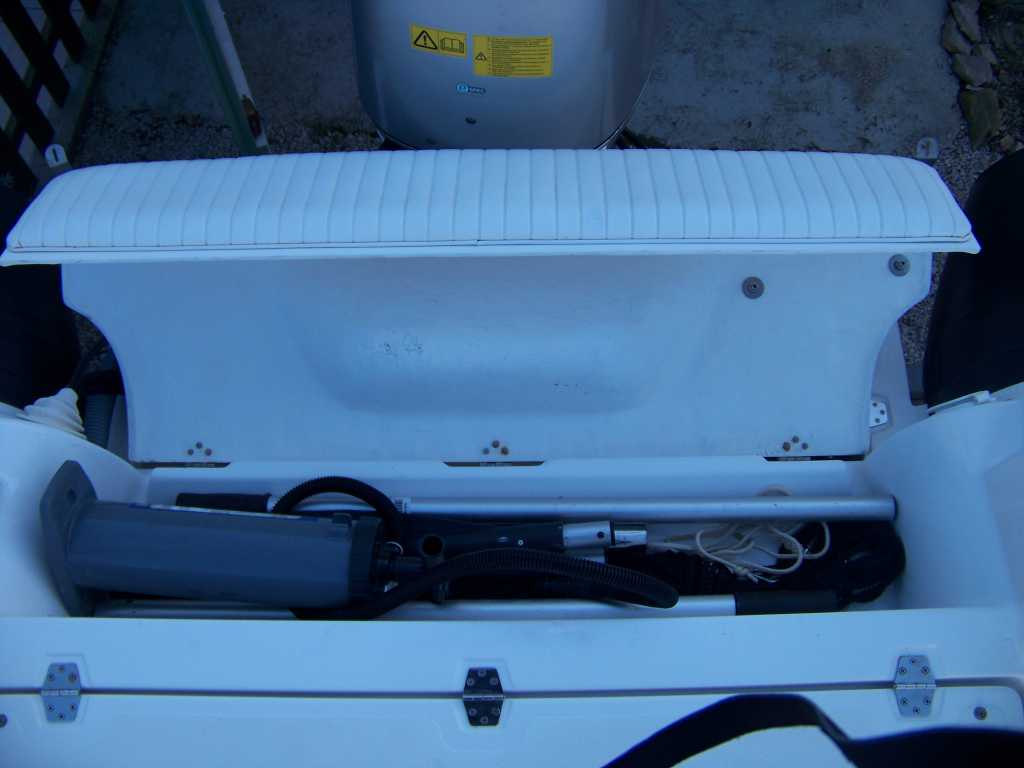

Dans le coffre arrière derrière la banquette, stockage des pagaies, de la pompe manuelle, et du pied de table, il reste encore un peu de place pour des palmes, ou chaussures de plongée

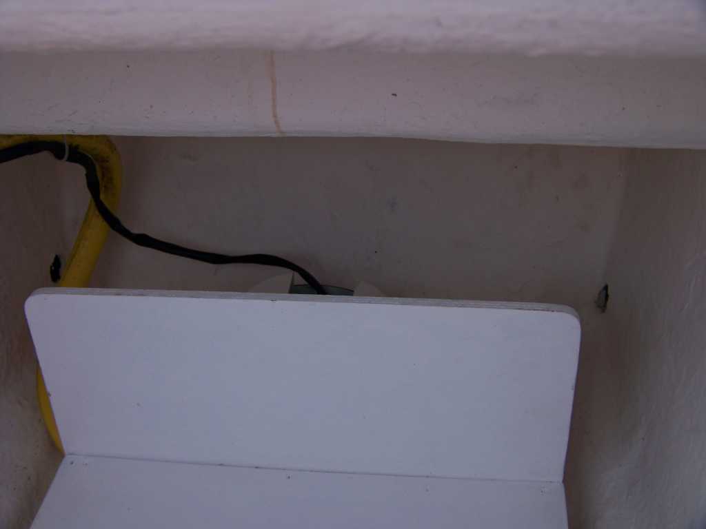

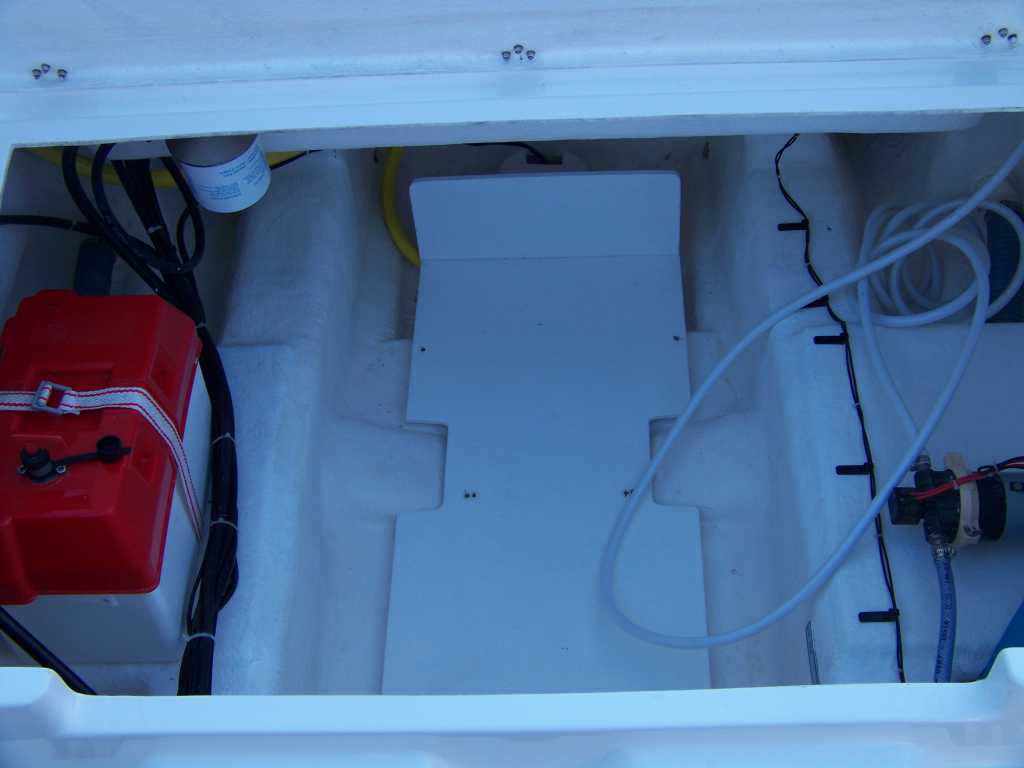

Coffre sous le volant: affaires personnelles, papiers
Coffre de console à droite: j'y mettais boites de conserves, bocaux

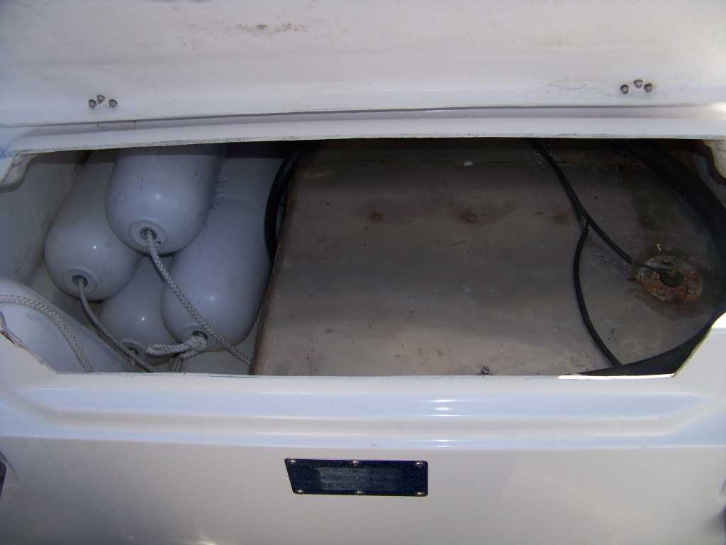

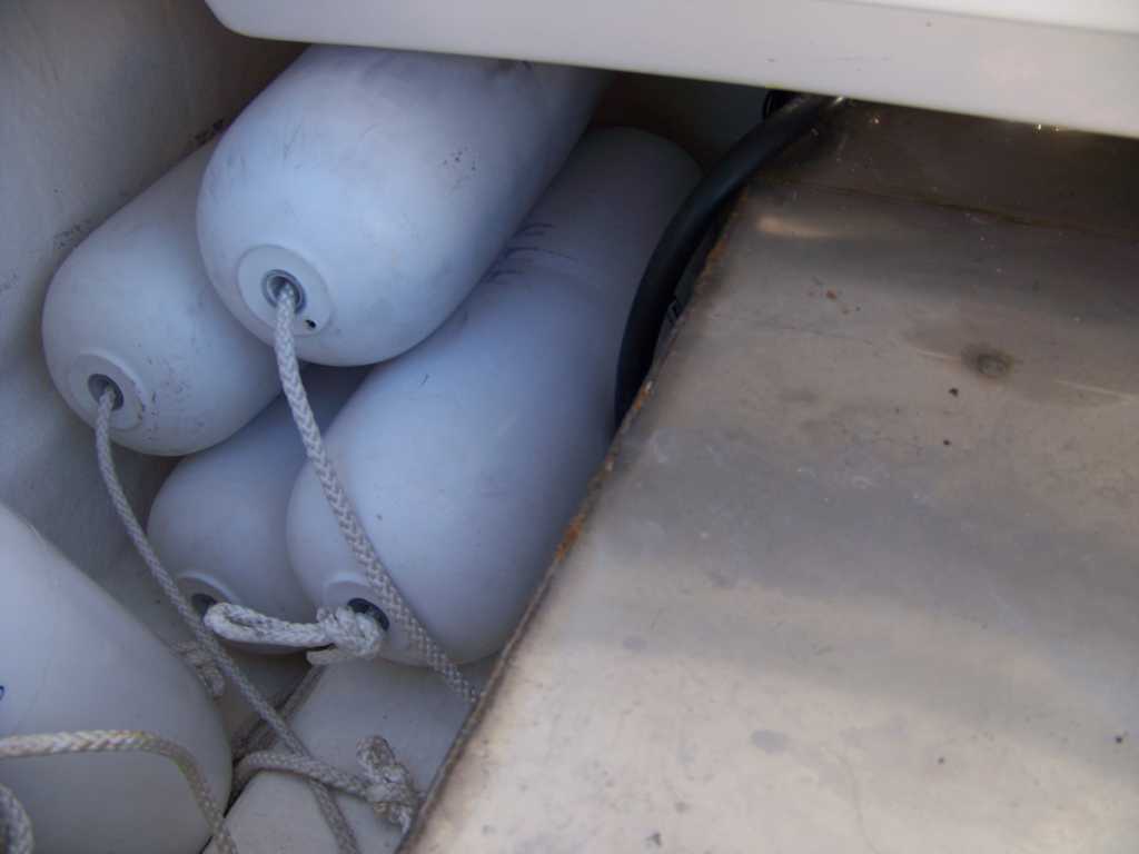

Compartiment réservoir: c'est là ou je rangeais les pare battages (Toujours pénible à ranger ces pare battages)

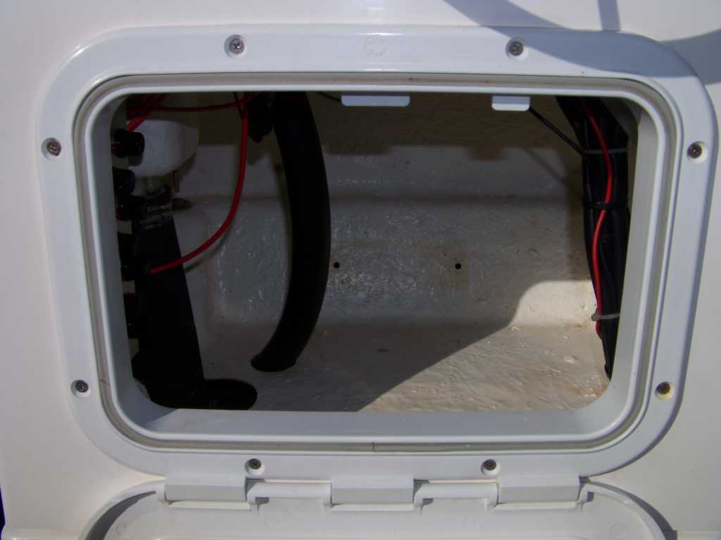

Le plus à l'arrière du coffre avant, il y a une place ou j'avais installé un réservoir d'eau souple, mais seulement, cet espèce de compartiment n'est pas fermé, et les bricoles qui se trouvaient dans le ''grand '' avant avaient une fâcheuse tendance à aller se fourrer dans ce trou. Le réservoir souple d'eau s'y trouvait donc, et j'avais refermé par un capot en CTBX avec charnières

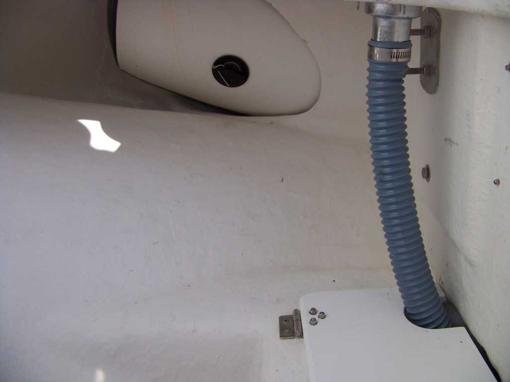

Suite

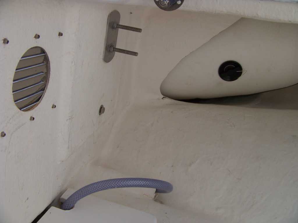

Le tuyau d'aspiration de la pompe de douche partant du réservoir souple

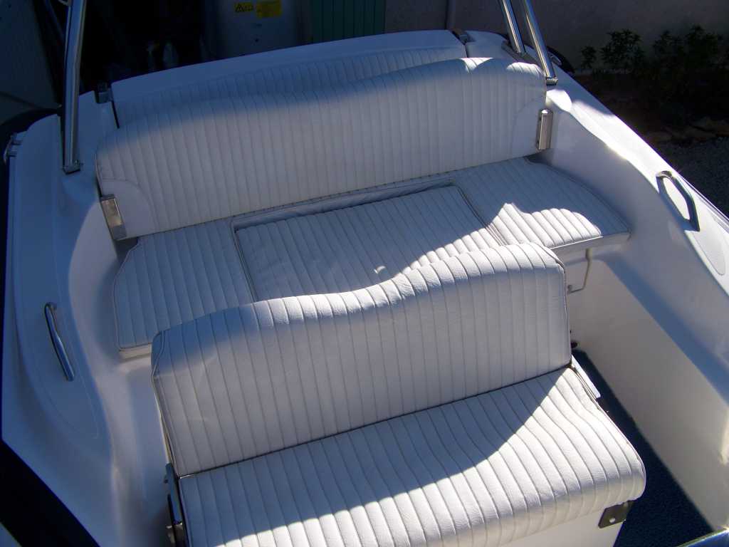

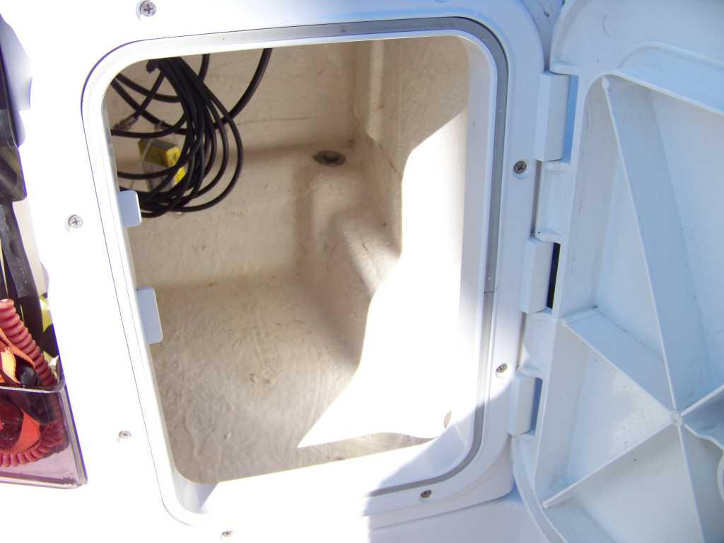

Dans le coffre avant, j'y avais la table de camping, puis l'été, les sacs de plage, bref, tout ce qui pouvait rentrer dedans y allait.
Dans le coffre sous la banquette, j'y rangeait aussi quelques victuailles.

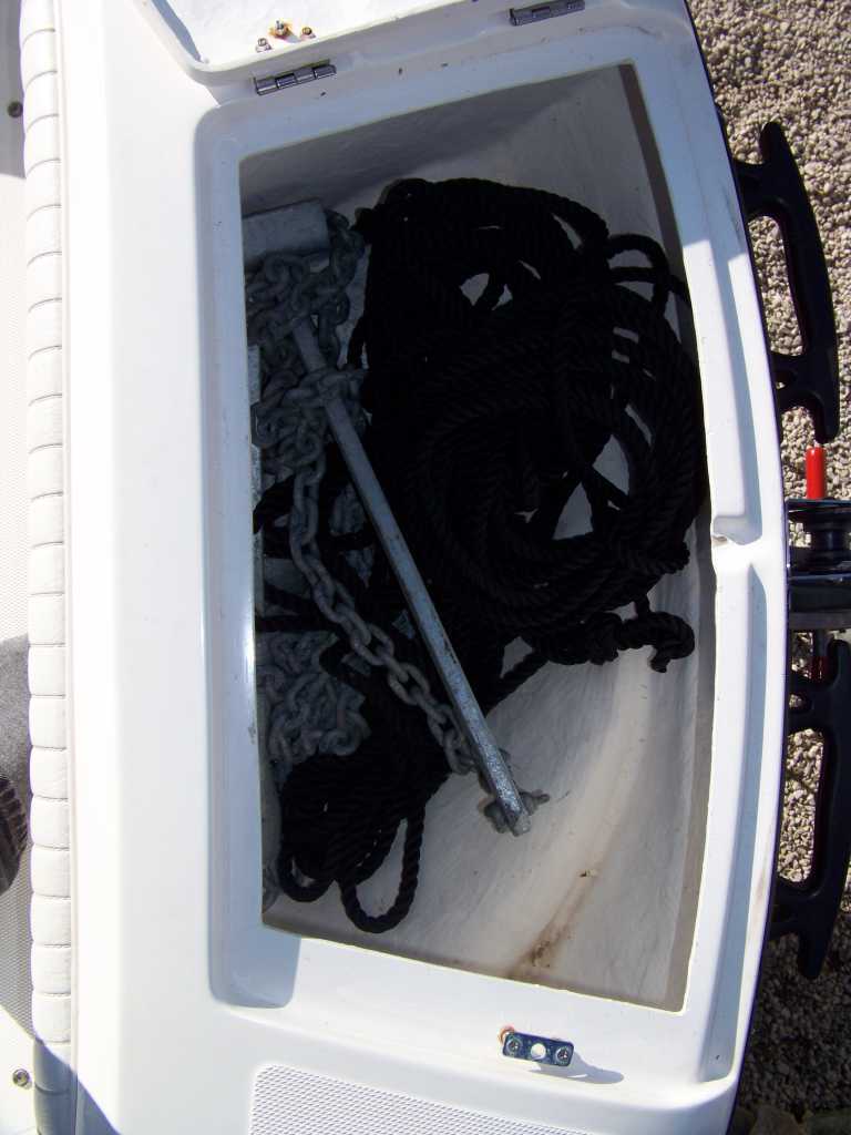

Dans la baille à mouillage, les 2 ancres et la chaine + les amarres

Bonne idée :i:+) de faire un faux plancher dans la soute arrière. Est-ce que le retour n'est pas trop génant pour accéder à la pompe de cale ?
Je pensais faire un plancher en callebotis plastique rigide (que je n'ai toujours pas trouvé), pour voir quand même à quoi cela ressemble dessous après un certain temps. Si je ne trouve pas, je retiens le CTBX.
Merci pour le coffre avant :a{b) , effectivement je n'aurai pas pensé à installer une trappe sur le réservoir d'eau pour éviter de perdre des objets.

Francis,
Non ce plancher ne m'a jamais gêné concernant la pompe de cale, d'ailleurs, je le démontais (4 ou 6 vis inox, je ne me rappelle plus du nombre exact) pour nettoyer le fond de cale et vérifier cette pompe de cale. ::K+)
J'ai fait ça sur tous mes bateaux, y compris le dernier, c'est tellement pratique, et avoir les affaires au sec.

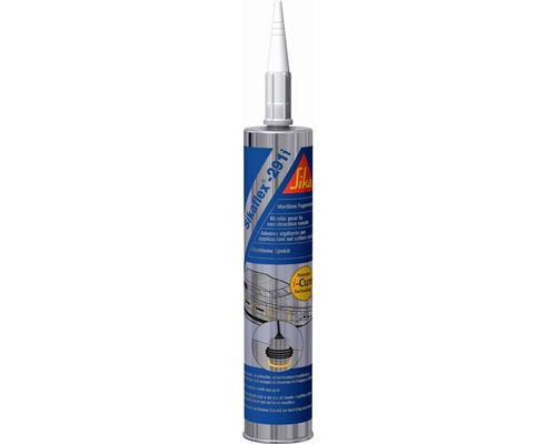

Le SIKA, j'utilise le 291i, prends le en blanc pour le ZAR.
Attention, il ne faut pas faire de gros joints avec le Sika, il faut bien presser ce que l'on colle, sinon, ça ne sèche pas ou mal.
Temps de séchage minimum Sika bien pressé: 12 heures (1 nuit )

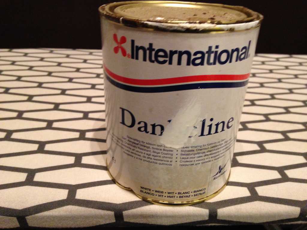

Pour la peinture, j'utilise la Danboline d'International, spéciale pour cales de bateaux, résistante à l'abrasion, aux chocs et aux produits chimiques.
