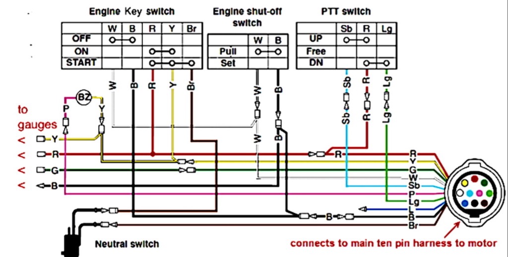

LISTE DE SÉCURITÉ AVANT SORTIE DU PORT 09 Nov 2022 19:59 #694802
A vérifier sur vos schémas de câblage, mais si le faisceau est le même utilisé à la fois pour le coupe circuit, que pour la clef alors c’est la même chose.
Une différence peut se concevoir, afin d’agir directement sur le C.D.I. par exemple, mais j’imagine très bien beaucoup d’engins assez simples qui utilisent tout aussi simplement le même faisceau…

LISTE DE SÉCURITÉ AVANT SORTIE DU PORT 09 Nov 2022 22:41 #694804
Je prends un exemple pris sur le net pour un YAMAHA
La fonction OFF du « Engine Key Switch » fait appel aux mêmes câbles White et Black que la Mono fonction du « Engine Shut-Off Engine ». Dans cet exemple, clef ou coupe contact, c’est pareil (au niveau moteur!).
Les utilisateur(s) suivant ont remercié: f3d73, pechevoile, Patrick34

LISTE DE SÉCURITÉ AVANT SORTIE DU PORT 10 Nov 2022 21:17 #694814
@Pechvoile, j’ai regardé le câblage d’un BF50 sur le net, le schéma était très complet beaucoup plus large, car  qui incluait le boîtier de commande et le moteur, mais c’était le même combat : coupe contact de sécurité et position OFF du contacteur à clef sont câblés en parallèle sur les 2 mêmes câbles, rien d’autre sur ce faisceau.
