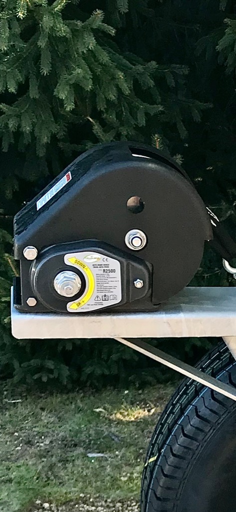

j’avais le même que toi (modèle au dessus R2500) sur ma Mecanorem mtx1351F de 1800 en ptac
ça pourrait peut être te convenir …?
Après… je ne dis pas que mon 57 avec son 150 Suz au cul « montait » sur sa remorque sans aucun effort !

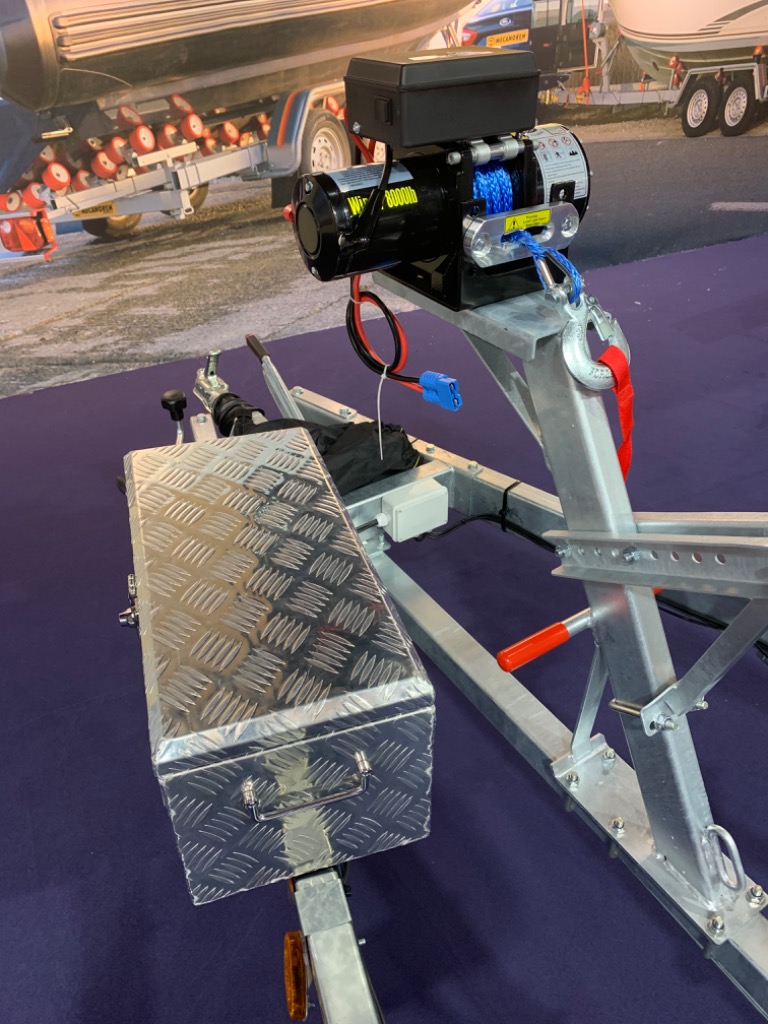

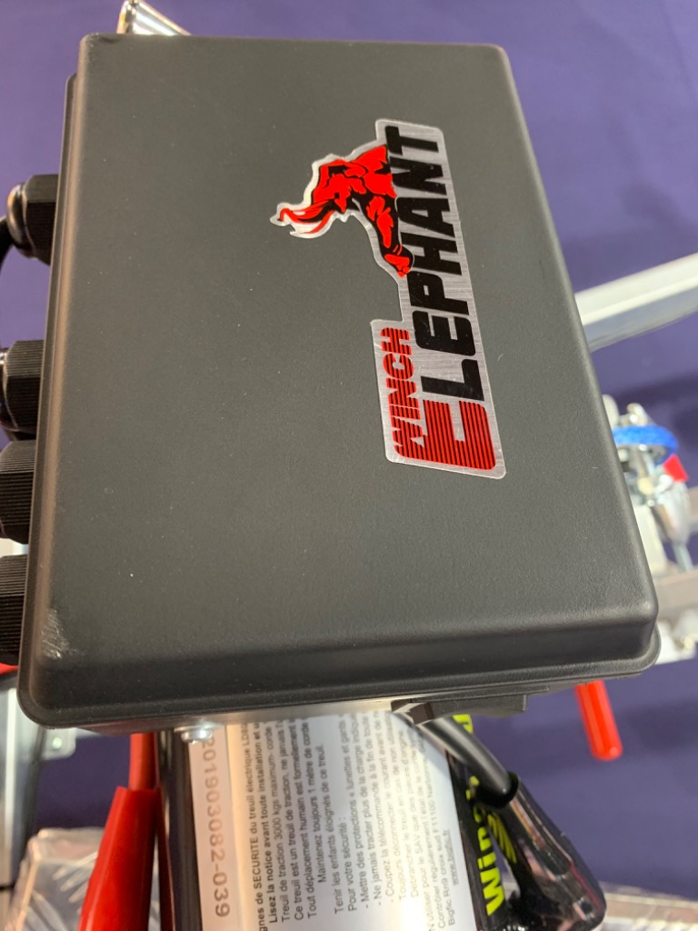

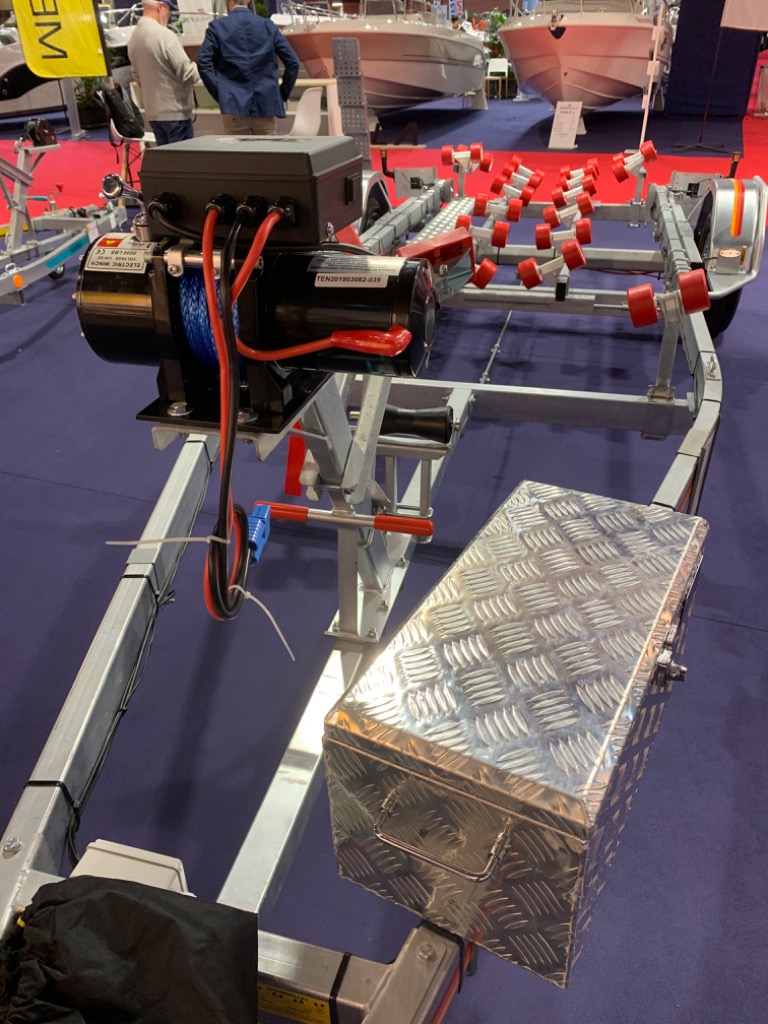

En 2018 au salon à Paris je m’étais intéressé au treuil elec …je te joint les photos ..

Casper ! À voir -et j'en ai vu!- non seulement le treuil électrique, mais en plus la batterie sur la flèche de la remorque donc sur la boule....... La voiture doit labourer la route avec son échappement, et la nuit, les phares doivent être visibles de la lune !
( Au fait, la différence de poids entre un gros manuel et un électrique n'est pas énorme! )
Effort: en mouflant, on le divise par  2; et avec un électrique, on peut câbler plus fin: on consomme alors deux fois moins, MAIS deux fois plus longtemps ....

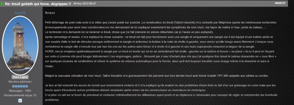

Sur mon Goliath il y a 2 vitesses et le rapport le plus court est indispensable sur le dernier mètre et demi (pour 1,3t) et sur une cale pentue.
On peut remonter la sangle sans charge. Ou la dévider à la manivelle (indispensable pour descendre le bateau en sécurité bien que moi je lache le bateau après l'avoir décroché de la sangle)
Mais pour la dévider sans effort, il suffit de fermer le capot de sécurité et dévider la sangle à la main (indispensable lorsque l'on va sortir le bateau) inutile dans ce cas de sortir la manivelle.
Et lors de la remontée en charge, le frein agit très bien et donc on peut enlever la manivelle sans risque.
Ce frein remplace le cliquet de sécurité que l'on trouve sur les treuils de base.
Maintenant, sur mon ancienne remorque j'avais un bête treuil deux vitesses avec cliquet debrayable (attention danger)et j'avais remplacé le câble par une sangle faite dans de la sangle de ceinture de sécurité de voiture. La charge de cette ceinture est très largement suffisante pour sortir les 900 kg bien fait de mon ancien bateau.
Bref tout ça pour dire que le Goliath réunit toutes les qualités d'un très bon treuil mais qu'il existe aussi d'autres systèmes de treuillage moins chers et tout aussi sécurisant.
Encore une réflexion :  la sangle a un avantage qui est important :  elle peut absorber un arrêt brutal. Son désavantage :  il faut qu'elle soit "plate" pour remonter le bateau. Ce qui peut rebuter certains qui doivent remonter le bateau sans se poser de questions s'il y a des vagues ou du courant.
Le câble en acier est a fuir pour une utilisation plaisance, ça rouille, ça s éfiloche et ça peut vraiment blesser.
Le câble dynema, peut casser sous un arrêt brutal àla descente du bateau. Par contre, je l'utilise à la remontée avec le treuil électrique.
bonne recherche Carlo.
