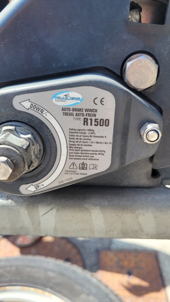

Bonjour, je devrais changer la sangle mon treuil et je me demande si éventuellement ça ne serait pas plus pratique de changer le treuil, toujours MANUEL par contre.
Je joins une photo du treuil actuel, connaissez vous cette marque ? Je trouve peu d’informations sur internet….En particulier j’aurais besoin d’aide pour comprendre le significat des différentes caractéristiques car je ne comprends pas comment le poids passe de 1905kg « haling capacity » à 681kg sur la première couche…
 J’estime que mon Pro Open + Suzuky 115 doit faire plus ou moins 750kg.
J’oubliais… avez le treuil actuel lorsqu’on arrive sur les dernières couches ça devient franchement dur…  j’aimerais en mettre un que ma femme aussi pourrait utiliser. :-)

J'ai posté une photo de mon treuil au début de ce post, c'est un Trailer Equipments qui fait partie du groupe Trigano, comme Mecanorem et plein d'autres sociétés.
Pour info mon treuil actuel a aussi une manivelle amovible et oui, ça m'est arrivé ce l'oublier.... impossible de le faire pouger même avec une grosse pince, visiblement il y a une autre securité quelque part. :-)

J'ai contacté Trailers Equipements pour avoir plus de reinseignements sur mon treuil et en particulier la notice technique  pour remplacer la sangle, car effectivement cela reste une possibilité.... j'ai vu qussi qu'il existe une version de la manivelle plus longue, si compatible avec le miens cela pourrait aider à faire moins d'effort.
Merci !

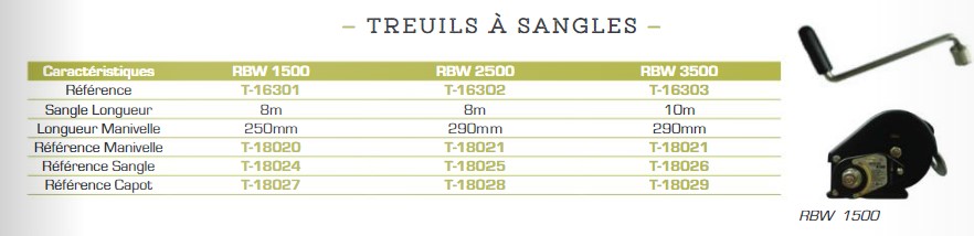

En continuant mes investigations j’ai trouvé une énième version du catalogue Mecanorem et je vois que moi treuil est vendu aussi comme pièce détachée Mecanorem avec un nom diffèrent (RBW 1500).
On le trouve aussi comme SUNWAY et avec tous ces différentes dénominations c’est compliqué de savoir qui fabrique vraiment ce modèle…
Vu que je dois passer chez le revendeur Mecanorem pour d’autres pièces je vais lui demander des infos sur le treuil maintenant que je sais qu’il est vendu par Mecanorem, en particulier si je peux utiliser la manivelle plus grande et comment changer la sangle (mais je crains que cela ne revient plus cher que de tout changer …)
