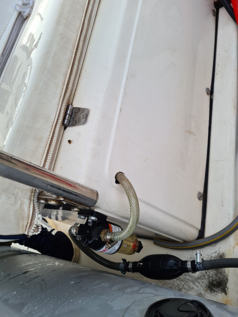

Pour ton filtre à essence  question déjà évoquée si ton moteur est à injection mieux vaut avoir un bon filtre décanteur,  le filtre à essence du moteur est la à mon avis juste pour arrêter des crasses.
J ai pris comme principe que la simplicité est la mère de la fiabilité à bord. DONC pas de réseau électrique complexe qui s oxyde, créer des faux contacts,...
Un bon moteur 2t qui avale presque tout, juste le filtre yam
Evidemment c est plus facile à faire sur un petit 5 m et 50cv qui fait du cabotage à la journée que sur le zar de Meltem ou Samartom

Consulté ce matin, Lapène (Lomac Yamaha Palavas, confirme: le filtre!  BON! on va donc le remettre en place
confirmations italiennes
Diciamo che non è indispensabile se porti la benzina da casa con le taniche, ma io ti sconsiglio di rimuoverlo soprattutto se il tuo fuoribordo è ad iniezione. Il mio è a carburatori, e sebbene non servisse, l ho installato lo stesso.
disons qu'il n'est pas indispensablesi tu apportes l'essence de la maison bavec des bidonsmais je te déconseille de l'enlevfersurtout si ton hb est à injection. Le mien est à carburateur et mêmes'il ne sert pas, je l'ai vtt de mm installé
Un mio parere.... E' meglio tenete il filtro separatore acqua.
E' però strano che in 5 anni non abbia filtrato nessun tipo di impurità (E' forse difettoso il filtro?)
À mon avis.... il vaut mieux l'avoir.C'est d'ailleurs étrange qu'en 5 ans il n'ait filtré aucune sorte d'impureté:( Peut-être est-il défectueux ?)
Si le filtre était "défectueux", j'aurais eu la panne, non ?

The Magician Oggi 16:18 - 5/5Ciao! Anche io ti consiglio di tenerlo, anche perchè quale fastidio ti da?(en quoi te gêne-t-il! ) Sul mio camion una volta ho fregato (foutu en l'air ) la pompa di iniezione cosa che  (car si )se avessi tenuto controllato e svuotato (contrôlé et vidé ) quel filtro non sarebbe successo..(arrivé )
Au fait: la poire d'amorçage: vous la placeriez entre réservoir et filtre, ou entre filtre et moteur ?

Moi je l'ai entre le moteur et le filtre.
Avis sur câbles batterie dans coffre essence. 16 Fév 2022 13:10 #689166
Elle se place au plus près du réservoir, plus efficace à pousser qu'en aspiration.

Moi je ne le pose même pas la question puisque il n'y a rien entre le réservoir et le moteur (sauf le petit filtre Yamaha)

Les filtres à carburant pour moteurs à injection d'essence arrêtent les particule à partir de 5 microns.
Je ne sais pas si on peut se rendre compte, voir ou tâter, des particules aussi fines accumulées en petite quantité dans un filtre.
Avis sur câbles batterie dans coffre essence. 17 Fév 2022 09:02 #689185
Filtre ouvert hier par Yam Palavas: six ans ( en fait, 165 heures, propre à lécher ! mais les années sont là ) il peut se produire une désagrégation de la matière du filtre, DONC, changer la cartouche de préférence, mais comme le dit le collègue italien; en quoi la présence de cet accessoire-dont je me suis passé des décennies ,te gène-t-elle!.
Pompe: je rejoins l'avis de mon compère ci dessus: Juste à la sortie des réservoirs, qu'elle commence par remplir déjà les cuvettes du filtre!

Aujourd'hui, j'ai installé un tuyau blindé entre le filtre et le moteur....je suis cassé en 64 morceaux. La poire d'amorçage, on verra demain.

nouvelle ligne d'essence installée, du départ réservoir au moteur, via le filtre.... la flemme de m'attaquer à l'électricité....................mañana.....
les prises d'essence et les poires d'amorçage ne sont pas données

je ne pense pas que la position de la « poire » ait une incidence sur le flot d’arrivee d’essence.
par contre pour ne pas etre obligé de se contortionner au fond de la cale il me semble qu’elle doit etre positionnée dans un endroit facilement accessible .
Comme le filtre a essence est souvent fixé sur et a l’interieur du tableau arriere c’est a dire au plus pres du moteur, la poire sera normalement fixee en amont de celui ci c’est a dire entre le reservoir et le filtre ..
