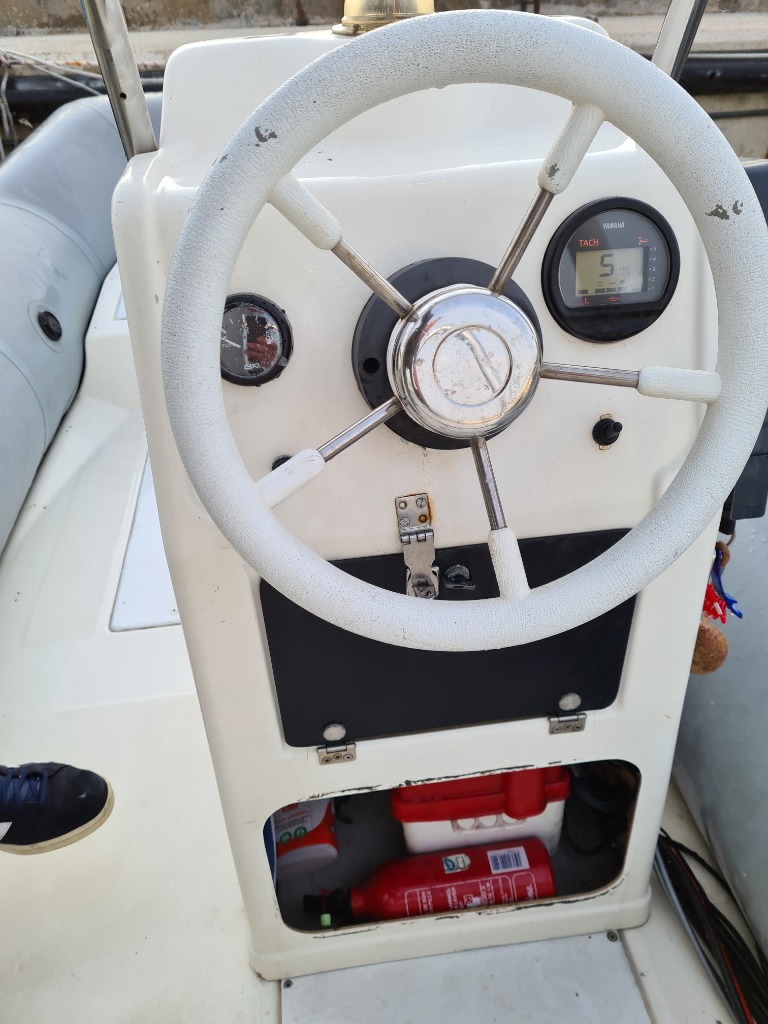

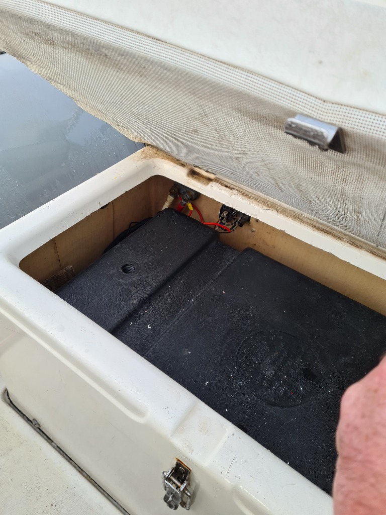

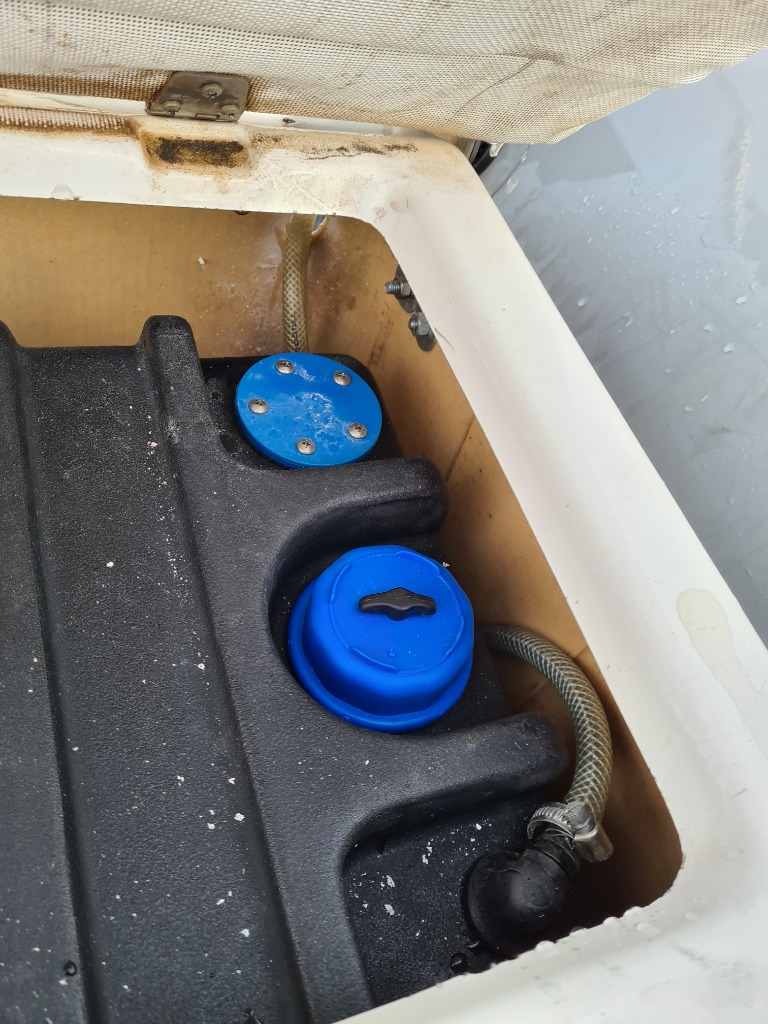

j'ai mis un réservoir de 50 litres sous la banquette, et déplacé la batterie sous la console.
j'ai suivi les conseil de ne pas mettre la batterie et le carburant dans le même endroit (de toutes facon ca ne rentrait pas)
mais comme vous pouvez le voir sur les photos, j'ai toujours le coupe circuit dans le haut du coffre interieur, et les cables de la batterie longe le bas du coffre pour allez vers la console.
Est ce que c'est gênant d'avoir le coupe circuit à cet endroit ?
L'endroit est bien ventilé et je ne pense pas qu'il est possible que se produise une étincelle au coupe circuit ?
merci de vos avis

Avis sur câbles batterie dans coffre essence. 12 Fév 2022 19:28 #689069
Pas top du tout d'installer un coupe circuit avec un réservoir d'essence !
tout circuit électrique en présence d'essence doit avoir une protection intrinsèque, ( pour faire simple en cas de défaillance électrique l'energie ne doit pas permettre de déclencher une explosion ou l'inflammation du carburant) . Là je doute!
De plus à moins que j'ai mal vu mes ton coupe circuit est loin de la batterie alors qu'il doit être le plus proche possible.
Une installation à remettre en ordre.

A remettre en ordre mais... je viens de finir l'installation
Le coupe circuit n'est pas loin de la batterie, la question c'est effectivement le coupe circuit apparent.
donc si j'isole dans une boîte étanche ça devrait être OK.

Avis sur câbles batterie dans coffre essence. 12 Fév 2022 21:47 #689077
Éloigne les au diable!!!! ne rigole pas !!!!!!!
Avis sur câbles batterie dans coffre essence. 12 Fév 2022 22:00 #689080
Bonsoir
personnellement je mettrais le coup circuit sur le pupitre a droite de la batterie un peu au dessus du boudin y a pas de raison pour que ça bouge et a cet endroit normalement pas de risque de s'accrocher dessus par inadvertance !

Ok... je croyais que ce n'étais que la batterie qui devais être éloigné du réservoir....
je suis bon pour tout refaire .....

Bon j'ai tout déplacé... dur de tout refaire quand t'étais content du résultat..
coupe circuit installé à droite sous la clef de contact.
cable etanche etc.
Par contre j'ai du defaire tout le cablage électrique du contacteur de la pompe auto.
et la malgré avoir pris plein de photo, cetait tellement le bordel que je men sort plus
