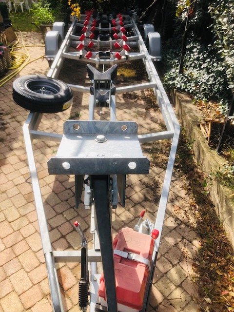

Le choix de la remorque est fait et elle est a la maison en attendant mars/avril pour y mettre notre nouveau bateau dessus, en espérant qu'elle soit bien prévu pour les 9 mètres annoncé.
au final j'ai acheté celle du collègue de Ludo30, elle n'a que 3 ans et elle est en très bon état et de plus elle est équipé d'un treuil électrique de 4.5T, ce qui n'est pas négligeable.
choix remorque 3500kg 28 Oct 2021 14:15 #685943
j'ai l'impression que tu la stockes, ta remorque, le frein à main serré... ::b- je déconseille ::N-) fortement car tes freins vont se coller.
:r:+) une calle en bois sous les roues est beaucoup plus sûr.

Ok avec Artmaniacq: retire le frein à main rapidement, parce que les freins bloqués sur une deux essieux...cela peut etre pénible !!! A la place, deux bonnes cales pour camping car feront l'affaire...

Belle remorque, regardes si tu peux fixer la roue de secours verticalement, cela évite d'avoir de l'eau qui stagne !

J'y apporte deux petites remarques.
Primo - J'ai une remorque similaire pour mon bateau de 7m50, la remorque mesure 8m hors tout et le la trouve un peu juste.
le tableau AR dépasse des derniers rouleaux.
C'est bon que je ne dois faire que 400 m pour mettre le bateau à l'eau, mais si je devais "encore" aller en Croatie, je pense qu'il faudrait que j'adapte un support supplémentaire.
Tant que j'y étais j'aurai dû prendre 8m50 , comme je l'ai commandée neuve .
Deuxio - j'ai fait faire un support inox pour la batterie du treuil électrique:
Ce support se trouve devant l'essieu avant, le poids de la batterie ne pèse donc pas sur l'attelage
Normalement je devrai avoir mon Silverado pour fin mars début Avril, en fonction de la livraison et pose des deux Honda 150cv, car a ce que me dit le vendeur il y a pas mal de retard a cause des difficultés d'approvisionnement de certaines pièces moteurs :(
et pour le freins a main j'ai corrigé en mettant des cales ::K+)
