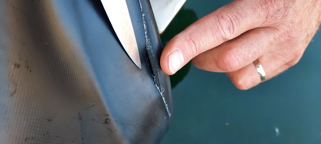

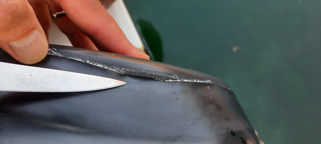

J'ai aujourd'hui un problème sur la "gamelle" d'extrémité d'un cône de mon ZAR 75 dont le caoutchouc (normalement de l'EPDM) s'est fendu juste au niveau de l'angle.
Bizarrement pas de choc, le bateau est super bien entretenu, surement un défaut, enfin j'espère car après 8 ans, c'est un peu tôt!
Bien sur, je ne veux pas retourner en Italie pour faire cette "petite" mais importante réparation. Je me suis donc fait livrer le nouveau caoutchouc par Nauticstore, que je salue ici pour sa disponibilité!
Je suis en contact avec RS NAUTIC au nord de Lyon qui m'ont l'air très sérieux mais qui me propose un délai au printemps prochain....
Connaissez-vous ce chantier et quelle autre adresse sérieuse puis-je consulter dans les depts 01, 74, 73 ou Suisse lémanique?
Merci d'avance pour vos conseils avisés,
Yves
Quelques photos du problème

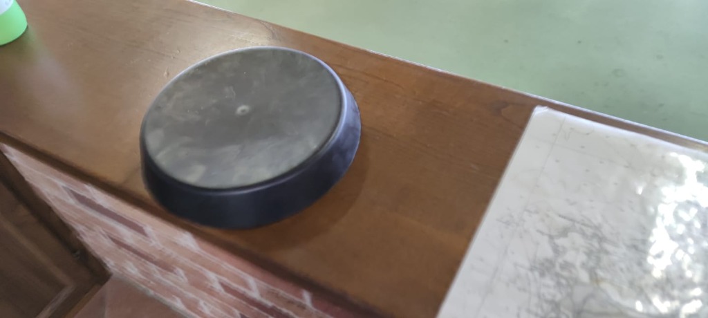

en fait la flasque ronde en caoutchouc est collée sur l'hypalon sur une bande de 3.5cm tout autour, le collage n'a pas bougé, s'est le caoutchouc de la flasque qui s'est découpé!
Il faut donc décoller cette bande tout autour et recoller dans les règles de l'art la nouvelle flasque mais on comprend bien que le recollage n'est pas facile car on n'a plus d'accès pour passer la main dans le boudin pour bien presser le collage, il faut peut-être, même surement ouvrir le collage longitudinal du cône pour assure le collage de la flasque et ensuite recoller la fermeture du cône !
Enfin un boulot délicat.

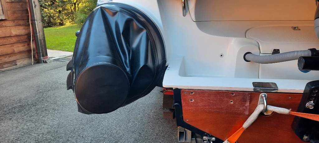

Depuis les Zar neufs ont cette modification comme mon 65 acheté neuf il y a deux ans (voir photo en PJ)
Du coup cette réparation beaucoup plus simple peut peut être être réalisée par un réparateur "standard"

alors la ta réponse concernant la réparation du même problème que moi me met en colère: tu n'y es pour rien mais je suis en train de comprendre que même le GRAND "spécialiste" de Turin que m'a venté Nauticstore ne remplace pas la pièce défectueuse (que je viens d'acheter 150 euros!!!) et viens coller une bande à l'EXTERIEUR de ma coupure de 4 cm!!!
Mécaniquement ca n'a aucun sens et cette réparation est même vouée à ne pas tenir, l'air pousse derrière avec une telle force!
Si on répare comme ca il faudrait coller une bande de l'intérieur pour que la pression compresse le collage et non le contraire...
