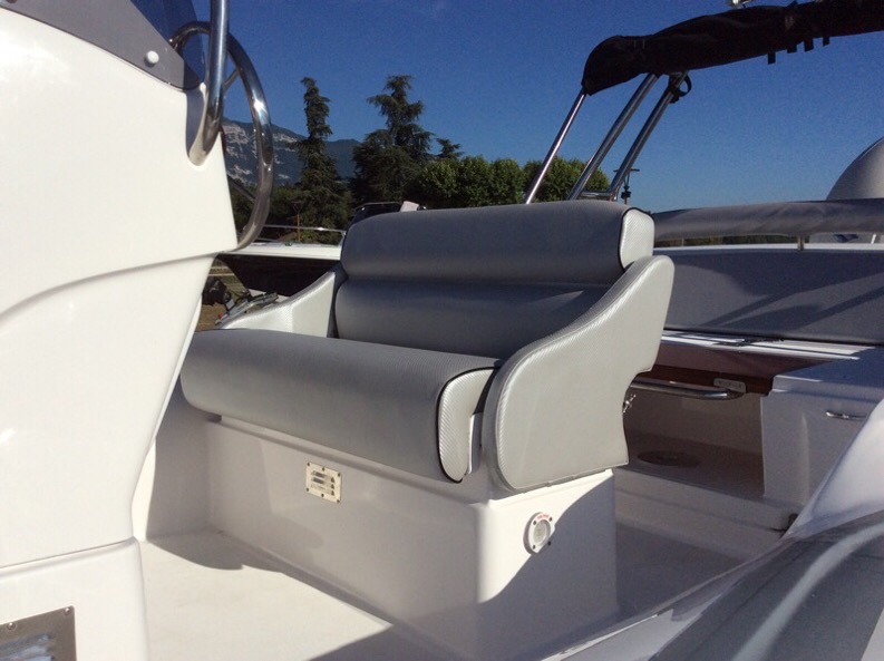

Pour Sam, je suis etonné qu’il n’y ait pas ces orifices d’origine sur ton SR?
Sur les miens, ils en etaient tous equipés.
Ce qui permettait en effet de vider l’extincteur si besoin etait, sans ouvrir le capot ...
Le voici sous l'accoudoir «babord » donnant pile poil sur le resevoir d’essence .
