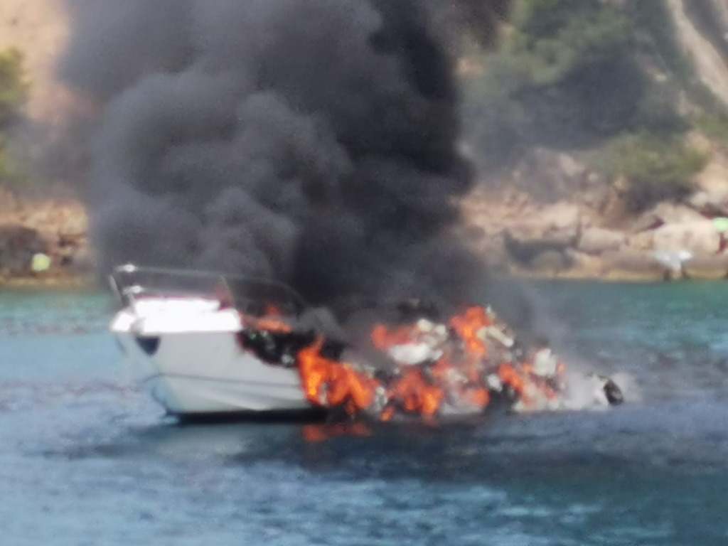

:a{b) Comment se fait il que ceux qui nous ont pondu les usines à gaz que sont les divisions 240 et précédentes n’ont pas obligé les constructeurs à équiper tous leurs bateaux de cet élément de sécurité ?
Pour info depuis 2005, tous mes « Zar» en étaient équipés et en en cas de pb une vanne ferme automatiquement l’arrivée d’Essence :a{b) :a{b)
Les utilisateur(s) suivant ont remercié: Steff29
Celui-là avait même les vannes automatiques incendie.
::e- ::e- ::e- ::e- ::e-
Mon bon Alain, quand un bateau crame, tu te casses, blower ou pas blower, vanne ou pas vanne de coupure carburant. Si tu as une fuite d'essence dans ton compartiment moteur, du genre brouillard d'essence lié à une tuyauterie ou un raccord défaillant, y'a tout qui va péter, toi avec.
Je ne dis pas que c'est inutile, mais si vous remarquez que ça pue l'essence dans vos coffres, n'attendez pas que le blower y change quelque chose.
Il vous évitera 10 fois que ça pète, à la onzième...................Boummmm
Et la vanne automatique, elle aura servi.......que sur le papier::e- ::M-)
Celui là avait toutes les vannes automatiques possibles, elles se sont toutes déclenchées, ça se voit non ?
Et il a été retiré

Faut peut-être pas tout surinterpréter tout non plus, d'autant que tu as toujours un vautour ou deux qu'ont rien d'autre à foutre pour venir enfoncer un clou déjà enfoncé.
Le blower, why not, même si des vapeurs d'essence dans un coffre bateau avec un moteur et une installation n'ont rien à y faire, de surcroit avec les moteurs injection d'aujourd'hui. Ce qui pouvait-être différent à l'époque des moteurs à carbus.
Donc, s'il y a une concentration de gaz d'essence trop importante dans un coffre, faut se poser les bonnes questions, mais admettons, le blower est utile
La vanne qui ferme automatiquement l'arrivée d'essence, sur mon Zar, j'avais tout viré. Source de panne supplémentaire, et si ça fait comme le Zar qui a commencé à cramer parce que la batterie n'était pas fixée et que c'est le 12V qui a pris feu, t'a l'air malin avec ta vanne automatique et sa bobine 12 V
Pourquoi faire, fermer une vanne d'essence ? Tu crois que ça va isoler le réservoir d'un bateau en feu, ou pire qui vient d'exploser. Les Italiens, et je les connais, j'ai travaillé 15 ans pour eux, ont parfois de drôles d'idées pour ne pas dire farfelues dans certains cas.
Et après, ils sont comme nous, ils ont des grands savants derrière un ordi qui pensent, des fois bien, des fois mal, et des lois s'appliquent, alors, on colle à la loi.
Ca ne donne pas toujours le meilleur résultat, on le sait nous aussi en France.
Enfin, de ce que j'ai globalement récemment appris, un bateau qui prend feu est un bateau perdu.
Pensez en ce que vous voulez, on m'a juste expliqué de récupérer ce que je pouvais récupérer TRES vite, à commencer par tous les moyens de communication et gilets, bouée, de déclencher la survie s'il y en a une et de sauter dedans. Pour ceux qui ont une annexe, elle est votre meilleure amie si ça doit vous arriver.
Il me semble que les photos dont on dispose à ce sujet sont suffisamment éloquentes n'est-ce pas ?

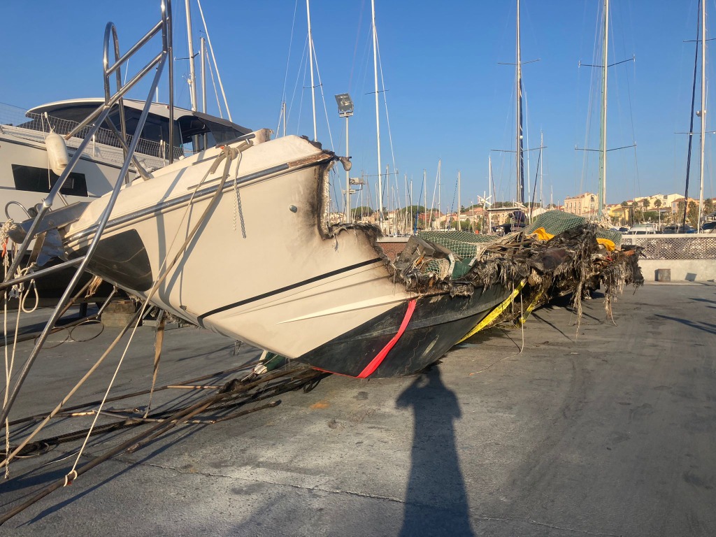

A Port Camargue, j'ai déjà vu 2 bateaux cramer devant la station service, à chaque fois tout le monde s'est tiré laissant le bateau en feu dériver dans le port :a{b)
La piste cyclable et le chemin pour les piétons passent juste entre les pompes et les caisses, donc en été c'est le défiler de gens TOUS CONNECTES
qui passent à 50cms des pompes pendant qu'on fait le plein, quand c'est pas le plaisancier lui même :sc))
