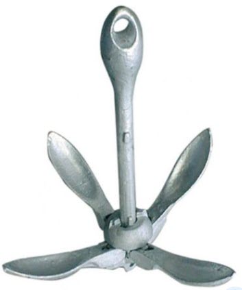

Au risque de contredire ce qui a été avancé, le grappin pelle avec un bout de chaine de 8mm , puis 10m de 6mm et unbout de taille au choix en fonction de la taille de la baille à mouillage et de la sensibilité de tes menottes, est pour moi une solution la moins pire.
Aucune ancre charrue n'accrochera dans els galets moussus, sauf le grappin qui lui va crocher d'autant plus si ça verge est alourdie par 4m de chaine de 8mm qui assure une traction le plus parallèle possible au fond.
Bien évidement celui qui utilise un grappin sans faire de cigale et laisse tout croché au fond dans les roches et un parisien.
Dans le sable le grappin pelle va travailler très bien avec sa verge alourdie.
j'utilise de même mouillage pour des bateaux de plus de 2T ( grappin 6kg, + chaine 8 + chaine 6 ) c'est pas cher.
un dernière chose, si tu balances 30m de 6 et une ancre lourde par grande profondeur.....faudra des appuies confortables pour remonter 40kg.
