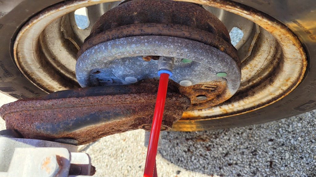

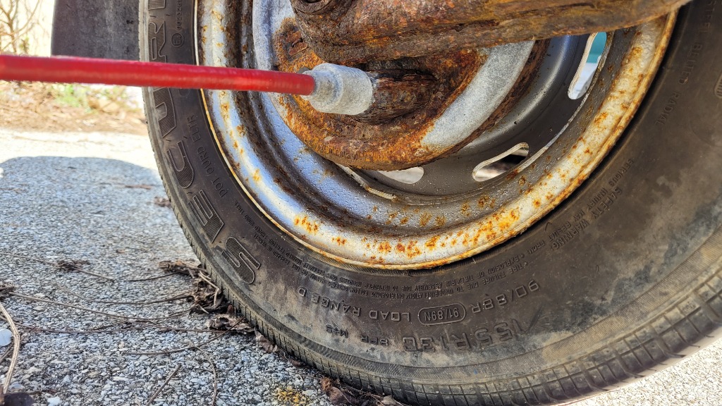

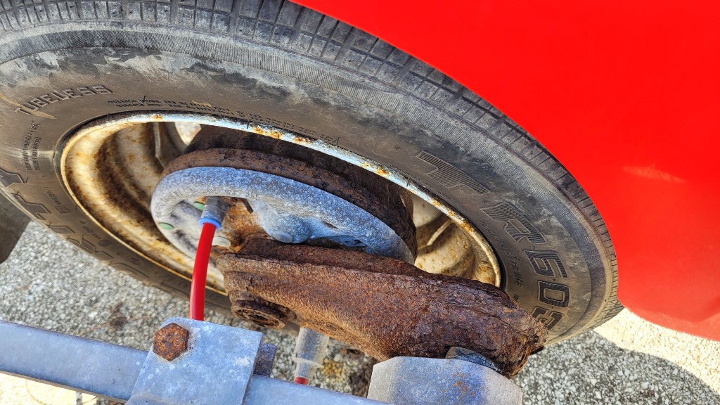

je suis preneur de vos avis d'experts mais j'ai i'mpression que je suis bon pour changer l'essieux de ma remorque trop entamé par la rouille....
Qu'en pensez vous?
Merci! :-)
Carlo
Essieux à remplacer? 02 Mar 2021 14:01 #676142
Les bras de suspension ne sont pas top ! Corrosion extérieure et peut être intérieur puisque creux !
Pourquoi pas passer sur une remorque neuve immergeable et être tranquille !

Pour en arriver là....le remplacer par le même neuf va te coûter relativement peu (# moins de 500 € par exemple pour un 1300 kgs freiné.) regarde internet en tapant ALKO. Quatre boulons et il est changé: ensuite, réglage des câbles de freins et à la mise à l'eau, rien de mouillé à part juuuuuuuuuuste un peu les pneus! puis rinçage eau douce après usage: celui-ci a dû être immergé jusqu'aux tambours ? par un rigolo. (pas toi, j'espère!)

un éssieu freiné de remorque suivant la charge utile c'est 400 / 500 € une remorque immergeable c'est 4000 € !
Et si c'est pour en arriver à la même chose au bout d'un an ?
C'elle de l'un des mes voisins ce n'est pourtant pas la graisse qui lui manque .

Effectivement pour 2 ou 3 mises à l'eau annuelles pas la peine d'investir !
Par contre essayes d'avoir un essieux avec des bras pleins et non des creux !
