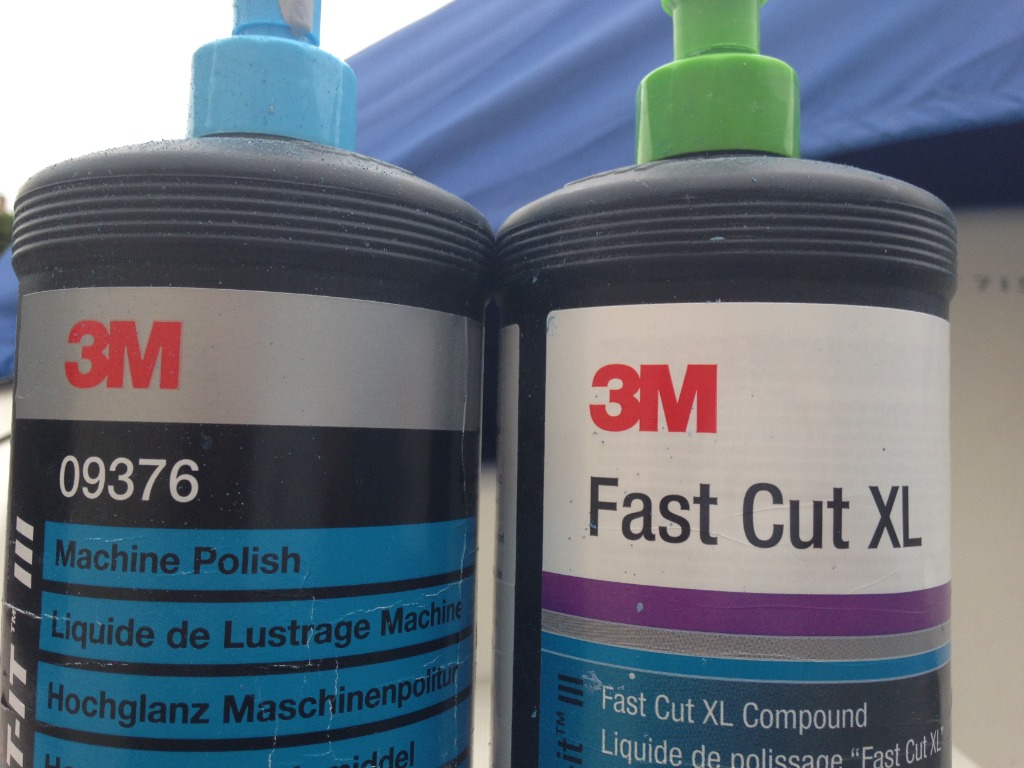

Le ponçage je l'ai fait à sec, et pour le polish j'ai utilisé du nautic clean que j'ai acheté pour faire la finition de ma coque une fois terminée. C'est du pro cut très abrasif, donc ça lustre très vite et très bien.
Refit de mon medline 2C 03 Avr 2021 22:35 #677170
Pour le Polish, j'utilise aussi la version Fast Cut de chez 3M. Ca marche très bien et vite, ça tire un peu sur les bras et les mousses à polish mais le résultat s'obtient vite.
