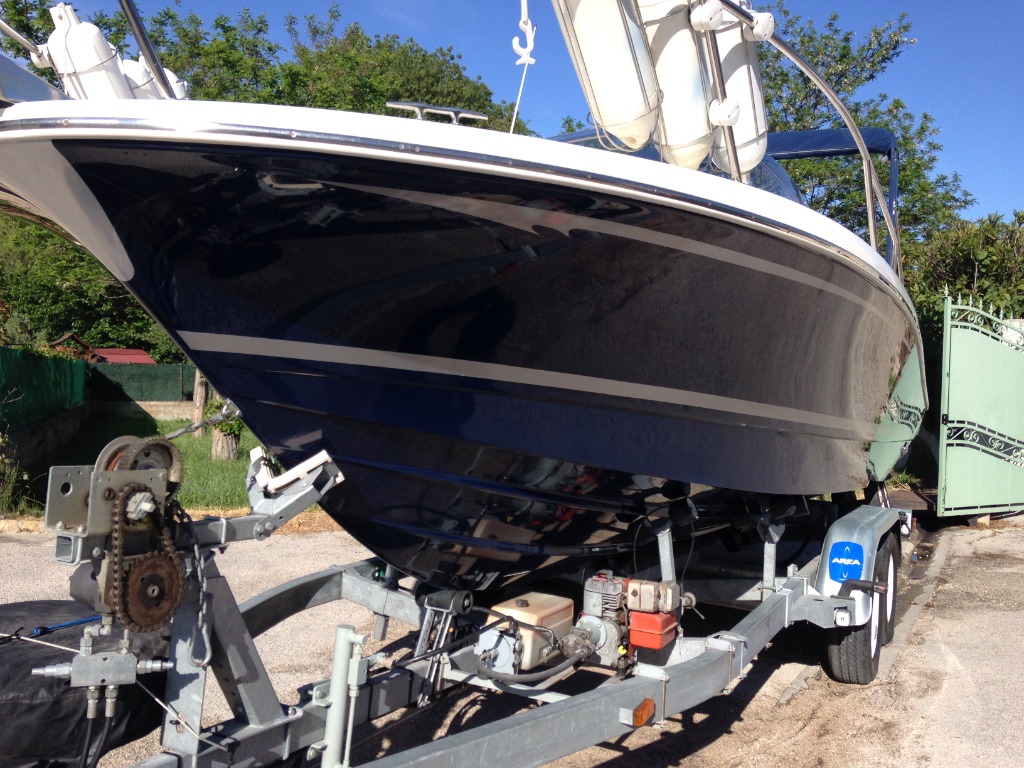

Greg33, tu n'aurais pas dû nous montrer une belle photo en premier!
Si tu nous avais montré ta photo floue du premier coup, on aurait pu te dire que les dégâts n'étaient pas importants et que tu peux juste mettre un coup de peinture de ton choix.
Si tu as un restant de peinture de ton dernier ravalement de façade...

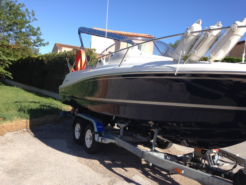

Je peux t'envoyer mon SR par transporteur, pour que tu me fasse la même chose ?? :P
Même sur les photos j'ai réussi à me voir dans la coque tellement elle brille !! :P ;)

pechevoile écrit: Greg33, tu n'aurais pas dû nous montrer une belle photo en premier!
C'est pas de ma faute..., c'est mon portable qui trop perfectionniste dans le détail :whistle: :lol:
Pour la peinture façade j'en ai pas encore de rab... la maison n'a que 1 an ! :lol:
Mais si on regarde la dernière photo que j'ai mise..., on voit que ce n'est pas si catastrophique... :silly:

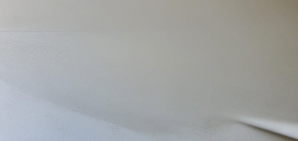

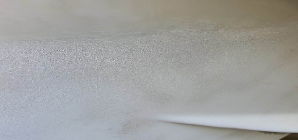

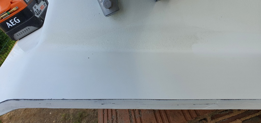

Bon... J'ai une bonne..., et une moins bonne nouvelle... :huh:
La bonne, c'est que je pense pouvoir rattraper ma coque sans avoir besoin de remettre une couche de gelcoat ni d'autre sorte de peinture.
Pour réussir à y voir plus clair..., je viens de faire des essais avec ce que j'ai sous le coude, et je me suis attaqué au ponçage....... manouelle comme on dit ::e-
J'ai fait un test avec une cale à poncer et du 120..., et affiné avec du 600 à l'eau..., et en 10 min j'avais un résultat très satisfaisant sur............ 5cm2 :lol:
Donc exit l'option top coat au rouleau..., et dès demain je vais aller investir dans une ponceuse orbitale avec les abrasifs qui vont bien, et me commander une bonne polisheuse avec les bons produits.
Je pense que ça sera la solution offrant le meilleur compromis.
Et avant..., va falloir reboucher les impacts et trous :whistle:
Voilà quelques photos.
La différence entre le bas et le haut...
Avant...
Après...
Et la moins bonne nouvelle...
Je vais pouvoir prendre un abonnement chez mon osteo et dans les patchs d voltarene !! :whistle:

Pour obtenir un bon résultat, tu dois au moins poncer au 1200 avant d'attaquer le polish.
Tu achètes les disques à poncer à sec de carrossier 400, 800, 1200, ce sont des disques pour un plateau de 150 mm de diamètre. Donc prend toi une orbitale avec un plateau de 150 mm (et non 125)
Le produit à polir, le 3M marche très bien, bouchon vert sur la photo que j'ai mis dans le post. Pour ta carène, n'achète que celui-ci, ce sera bien suffisant, inutile de prendre plus fin. Et si tu veux fignoler, tu prends un polish de finition au téflon ::r-

Salut à tous.

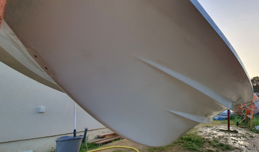

Quelques nouvelles de la rénovation de ma coque...
Depuis 1 mois j'ai beaucoup appris, notamment sur l'usage du gelcoat... Et le moins que l'on puisse dire, c'est que c'est la merde quand on ne maîtrise pas le produit ! :unsure:
A mon premier essai, j'ai fais un dosage "approximatif" de la quantité de gelcoat et catalyseur..., et 24h après ce n'était toujours pas sec :S
Donc 2ème tentative en pesant scrupuleusement les quantités, et cette fois en 15 min la préparation commençait à figer dans le récipient, et sur la coque c'était bien sec en 1h !
Il m'a fallut 2 passes pour reboucher les plus gros impacts, tout en affinant le ponçage notamment au niveau de l'étrave, pour refaire un arrondi le plus propre possible.
Et finalement une fois qu'on commence à maîtriser, c'est plutôt plaisant à travailler comme matière !
Au final j'ai quand même opté pour 2 couches complètes de gelcoat sur toute la coque ( 1 de moulage et 1 de finition )..., et j'avoue que l'exercice n'a pas été simple !
Déjà il faut oublier le rouleau laqueur..., qui au final est une grosse daube pour appliquer correctement et uniformément le gelcoat.
Je le saurais pour une prochaine fois, et j'opterais plutôt pour une application intégrale au spalter, qui est beaucoup mieux pour bien étaler le produit et le lisser.
J'ai donc galéré à passer les 2 couches de gelcoat au rouleau, avec l'aide de ma femme qui me préparait le produit par tranche de 500g pour que j'ai le temps de l'appliquer avant qu'il ne fige... Et le résultat a été... dégueulasse... y a pas d'autres mots... ::q}-
Un bel effet peau d'orange, avec plein de surcharges vraiment moches...
Le résultat ne me convenant pas..., je me suis donc attaqué au ponçage de toute la coque ! Et après quasiment 20h de taf..., j'en suis pratiquement arrivé à bout ! La coque est redevenue lisse comme une peau de fesse !
L'avantage des deux couches de gelcoat, c'est que ça aura permis de "boucher" les micros crevasses laissées par l'aerogommage, donc je n'ai pas eu trop besoin de grignoter la couche de gelcoat d'origine pour réussir le lissage... Par contre, j'ai quelques différences de teintes par endroit entre l'ancien gelcoat qui est apparu après ponçage là où j'avais moins chargé en matière, et le nouveau qui est beaucoup plus blanc. Du coup après recherches, j'ai commandé des bombes de peinture "gelcoat retouch' de matt chem, pour refaire un léger voile blanc et uniformiser la teinte.
J'en ai également profité pour me faire la main au mastic polyester, pour faire des réparations de trous au niveau du coffre arrière, en plein dans un angle..., et je trouve que je m'en suis pas trop mal sorti.
Étant donné que suite aux annonces de ce soir, nous ne pourrons pas naviguer pendant encore 1 mois..., je vais avoir plus de temps pour peaufiner, et je vais retirer le moteur et son support, pour pouvoir refaire tout le tableau arrière qui avait été aussi recouvert d'antifouling et donc aérogommé :blink: A cause du support moteur, c'est difficile de poncer correctement et faire quelque chose de propre.
On espérait faire nos premières sorties pendant les vacances scolaires..., mais du coup ça va tomber à l'eau ! :pinch: Et ça m'ennuie doublement, parce qu'on a prévu de partir une semaine à la Rochelle cet été avec le SR, et de faire des balades autour des îles... Et j'espérais pouvoir me faire la main avant, sur le bassin et sur le lac de cazaux..., et du coup j'ai bien peur de ne pas avoir beaucoup d'occasion de naviguer avant le mois de juillet, pour me sentir suffisamment aguerri avant de prendre "le large" :(
Bref..., il me reste encore un peu de boulot pour fignoler tout ça et ensuite faire un bon lustrage..., et au final je ne suis pas trop mécontent de moi et de tout ce que j'ai pu apprendre en quelques semaines, en faisant des erreurs mais en m'en servant pour m'améliorer pour des prochaines fois.

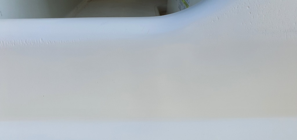

Voilà un petit cliché de la coque quasi finie de poncer, après un petit rinçage
Je ferais plus tard un topic photos plus détaillé ;)

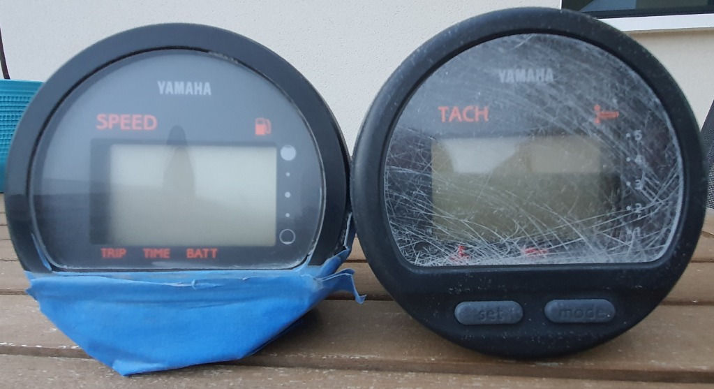

Aujourd'hui pas de gros travaux, mais un petit atelier rénovation des tachymètres.
Vu l'état déplorable des vitres, je me suis dis que je n'avais rien à perdre, et j'ai opter pour une méthode "sévère "
Ponçage à l'orbitale au 320 pour rogner la matière jusqu'à disparition des griffures..., puis finition au 600, 800 et 1500.
Je suis pas mécontent du résultat, c'est presque comme neuf !
Demain je fais une dernière passe au 2000, et ensuite lustrage à la polisheuse pour la finition.
Le tachymètre de gauche était pire que celui de droite.

Tu peux terminer avec du dentifrice . Beau boulot.

lou gascoun 32 écrit: Tu peux terminer avec du dentifrice . Beau boulot.
Pas n'importe quel dentifrice.
Il faut une pâte abrasive. Tous ne le sont pas.
Mais comme il va finir à la polisheuse, j'imagine qu'il a de la pâte ad'hoc dans son cartable :-)

Greg33 écrit: Aujourd'hui pas de gros travaux, mais un petit atelier rénovation des tachymètres.
Félicitation Greg33, c'est bluffant ! j'ai exactement le même problème aves mes Tack et speed, donc je vais effectuer ta procédure sur les miens, par contre comment as tu protéger le pourtour du cadrans en plastique ? car la partie en plexi est a la même auteur que le plastique de pourtour du cadran.

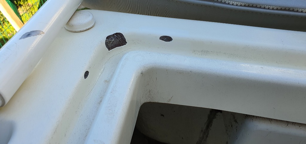

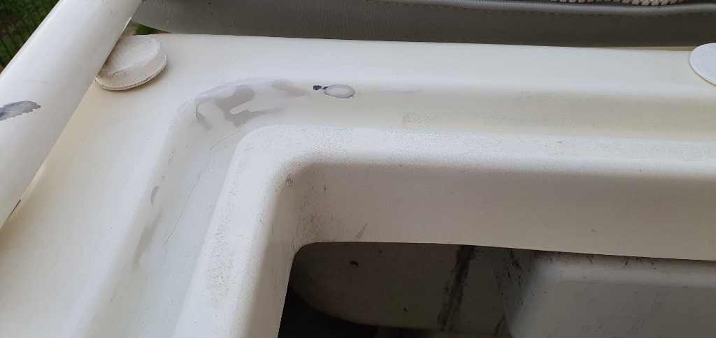

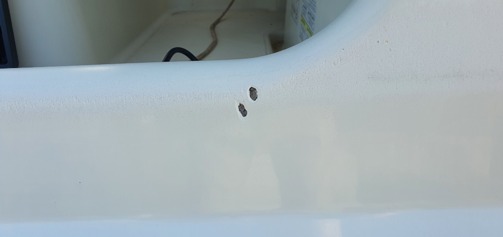

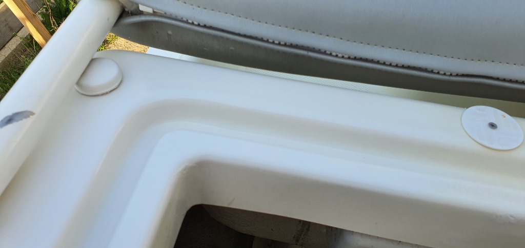

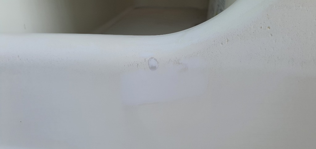

Parmi les ateliers rénovation, je me suis lancé dans la réparation d'éclats sur le pont.
Rebouchage au mastic polyester + finition au gelcoat + voile de peinture élargie à la bombe gelcoat retouch, pour uniformiser la teinte.
Le résultat est plutôt pas mal.

beluga30 écrit:
Je n'ai pas protégé les contours en plastique justement...
J'ai essayé au début de mettre du scotch de masquage, mais comme effectivement ils sont au même niveau que les vitres c'est impossible de faire un ponçage à l'orbitale sans les toucher...
Du coup je les ai poncé aussi en mettant la ponceuse bien à plat.
J'insiste sur la ponceuse bien à plat, parce que le plastique marque très vite et on peu vite le creuser... J'ai d'ailleurs fais la connerie sur un tachymètre, qu'il va falloir que je rattrape. Je chipote parce que la vitre est maintenant nickel..., mais j'aime bien quand tout est propre :whistle:

@Greg33, je vais essayer de faire comme toi avec mon orbitale, tu lubrifie pour le ponçage ? car j'ai vue une vidéo ou la personne lubrifiait avec de produit nettoyant pour vitre.
la finition tu la faite avec du poliche et lustrage ?
